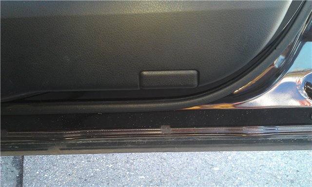

Видел у одноклубника подсветку в дверях, решил себе сделать и поделиться с вами фотками процесса (может кому пригодится...)
Речь идет вот об этих заглушках, вместо которых вставляются плафоны 36550-65J50
Вынимаем эту клепку, путем вдавливания центра внутрь.
Далее выкручиваем винт
Плоским пластиком поддеваем окантовку ручки и тянем на себя
Оттягиваем по кругу всю обшивку легкими рывками. Далее проводком 36826-65J01 соединяем наш плафон и штатный разъем, который находится в районе ручки внутри.
Все закрываем в обратном порядке.
Итог:
