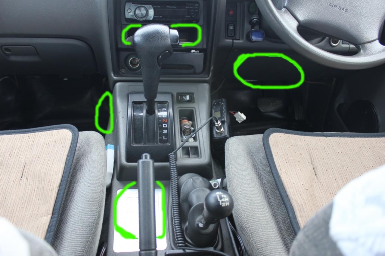

    Смотря какая торпеда? У меня под магнитолой 1DIN есть еще бардачок. Можно туда запихать, но он мне нужен.
    Примерил пока на боковую стенку туннеля КПП, но там упирается немного в ногу.
    У меня АКПП и правый руль поэтому мешает левой ноге, которая в управлении авто не участвует.
    На левом руле возможно будет совсем не удобно, т.к. правой ноге будет не удобно.
    Еще можно под потолок попробовать :)
    Еще у меня под ручником место есть, можно туда положить. Рация планируется - съемная.
    Позже попробую фото сделать.

    Как-то так
    Зеленым обведены места, куда еще можно установить рацию.

    Минус при моём размещении, что на рацию смотрю как бы снизу и не видно какой канал включён.
    Зато крутить крутилки удобно.

    Ну это небольшой минус. Канал можно и заранее выбрать, на крайний случай во время остановки переключить.
    Я хочу поставить, если на вашей фотке смотреть, то наоборот справа и к торпеде вниз. Так как руль левый+автомат, мешать не должна

    Сегодня первый раз покатался. В принципе ноге особо не мешает.
    Чтобы выбрать канал нужно чуть-чуть наклониться в сторону рации. При сноровке на светофоре можно успеть. :)

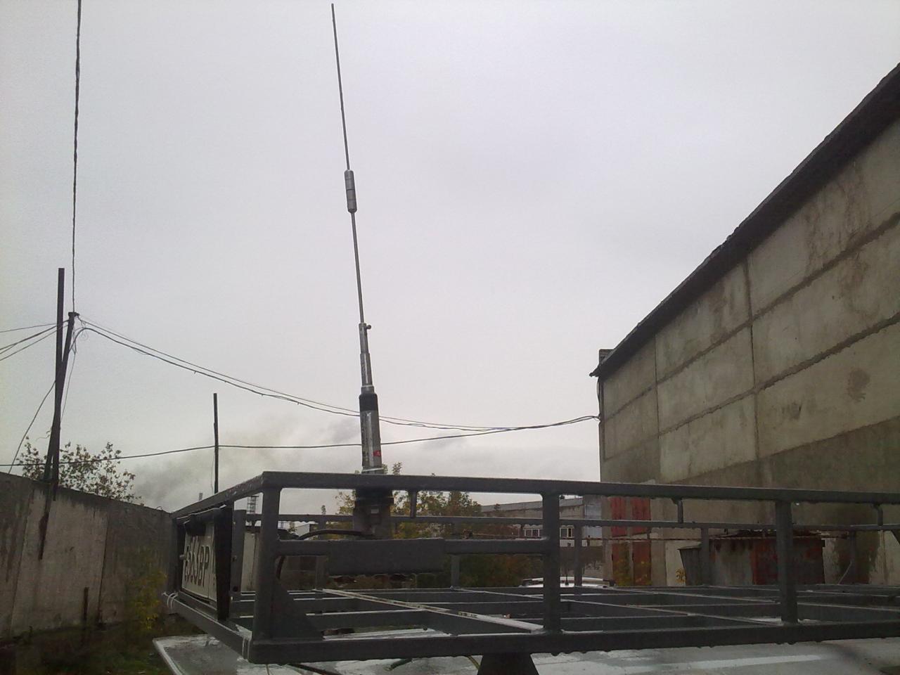

    Антенна установлена на специально предусмотренном месте на багажнике

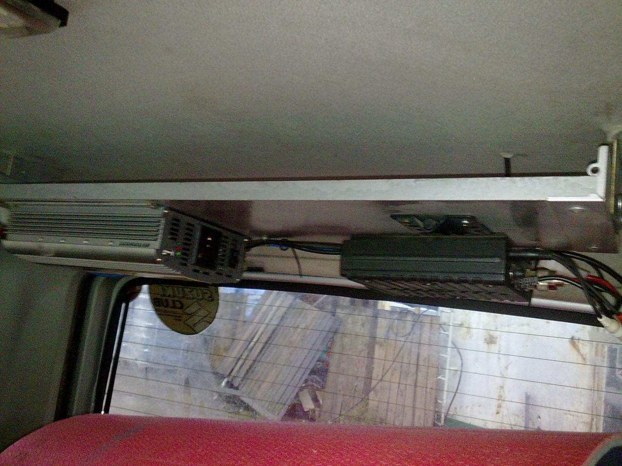

    Сама станция уютно расположилась на пару с инвертером 220в на полке под крышей в задней части

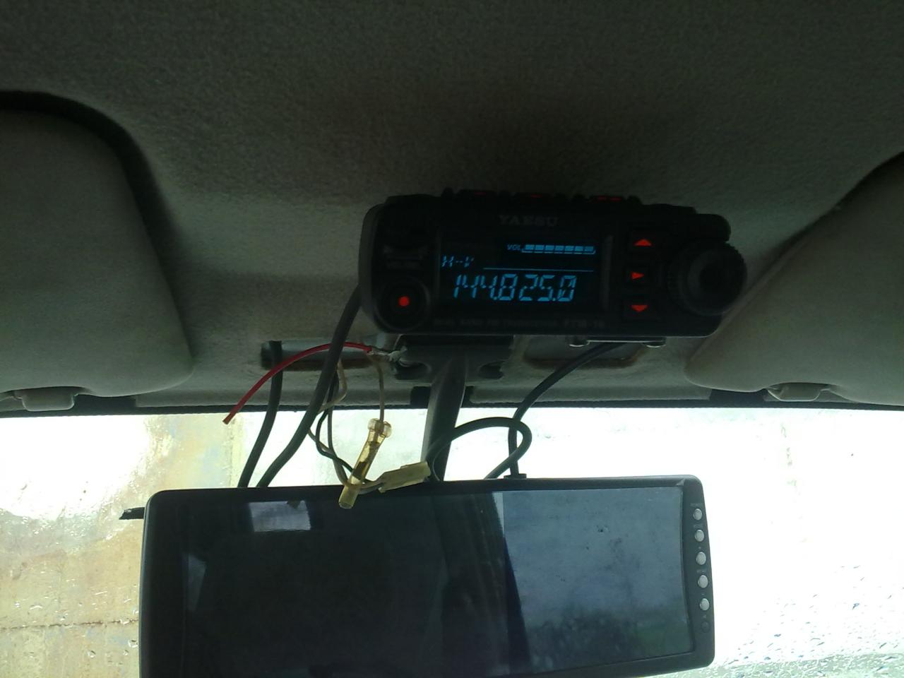

    Панель управления радиостанцией установлен над зеркалом заднего вида на металлическом кронштейне и лепиться к нему магнитом который идет в комплекте
    станция YAESU FTM10-R
    ничего не мешается и всегда под рукой, тангента для передачи не нужна микрофон прямо в лицевой панельке.
    Выход на внешние динамики завязан на передние динамики через перключатель рация- музыка при этом для музыки остаются задние динамики
    Опционально установленный ВТ модуль очень сильно помогает для связи со штурманом через обычную телефонную гарнитуру
