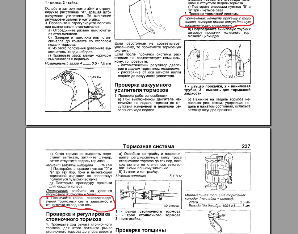

Ответ: тормоза
Братцы! что за гадость может быть- завожу машину нажимаю педаль тормоза - а она в полу остаётся и тормоза естественно блокируются, дёрнешь на себя её ,пару раз пнёшь и норм, газу добавляешь педаль заметно втягивается, тормоза колом, все 4 блокируются, прокачал всё. Попробовал снял шланг с ГТЦ на вакуум который- педаль работает как надо,, не втягивается сама, пружинит,но тормоза чуть хуже- не блокируются, в чём может быть загвоздка?

Ответ: тормоза
усилитель тормозов барахлит значит - засрало клапан скорее всего
посмотрел в инете - вот ссылка http://www.auto-grad.biz/statya_1.html
если починить не получится - Александры недавно выкладывали как колхозили ВАЗовский вакуумник на сузуку

Ответ: тормоза
Может в регулировке всетаки проблема , я так понимаю педали и вакуумник снимал при замене кузова . Может свободный ход педали отрегулировать .... ну это из соображений что перетянута и всегда чуть нажата и вакуумник срабатывает.

Ответ: тормоза
Вот тоже про это думал- но вроде не трогал там ничего- гайка намертво затянута, ГТЦ в книжке прочитал прокачивать тоже надо- завтра попробую, и оказалось колдуна у меня вообще нет- в районе маятника видно крепление какоето было на 2-х болтах- а ничего- но трубки все ровненько -аккуратненько как с завода

Ответ: тормоза
да ну . чего его прокачивать если он тормозит всеми 4мя.
