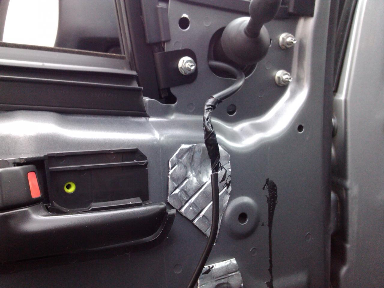

    Два дня на даче занимался "улучшайзингом" Сплэша по теме шумоизоляции.
    Получилось примерно то, что хотел.

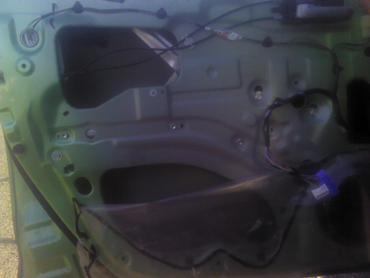

    Задача ставилась такая. При минимальном увеличении веса добиться максимально комфортного уровня шума. При изучении возможных мест появления шума (про стекла не говорим), были выявлены главные "очаги" его появления: стенка моторного отсека, пол, крыша, задняя дверь, задние арки, передние двери.
    Разборка салона заняла около двух часов. Никаких проблем ВООБЩЕ не возникло. Все клипсы и направляющие остались целыми.
    Что было сделано:

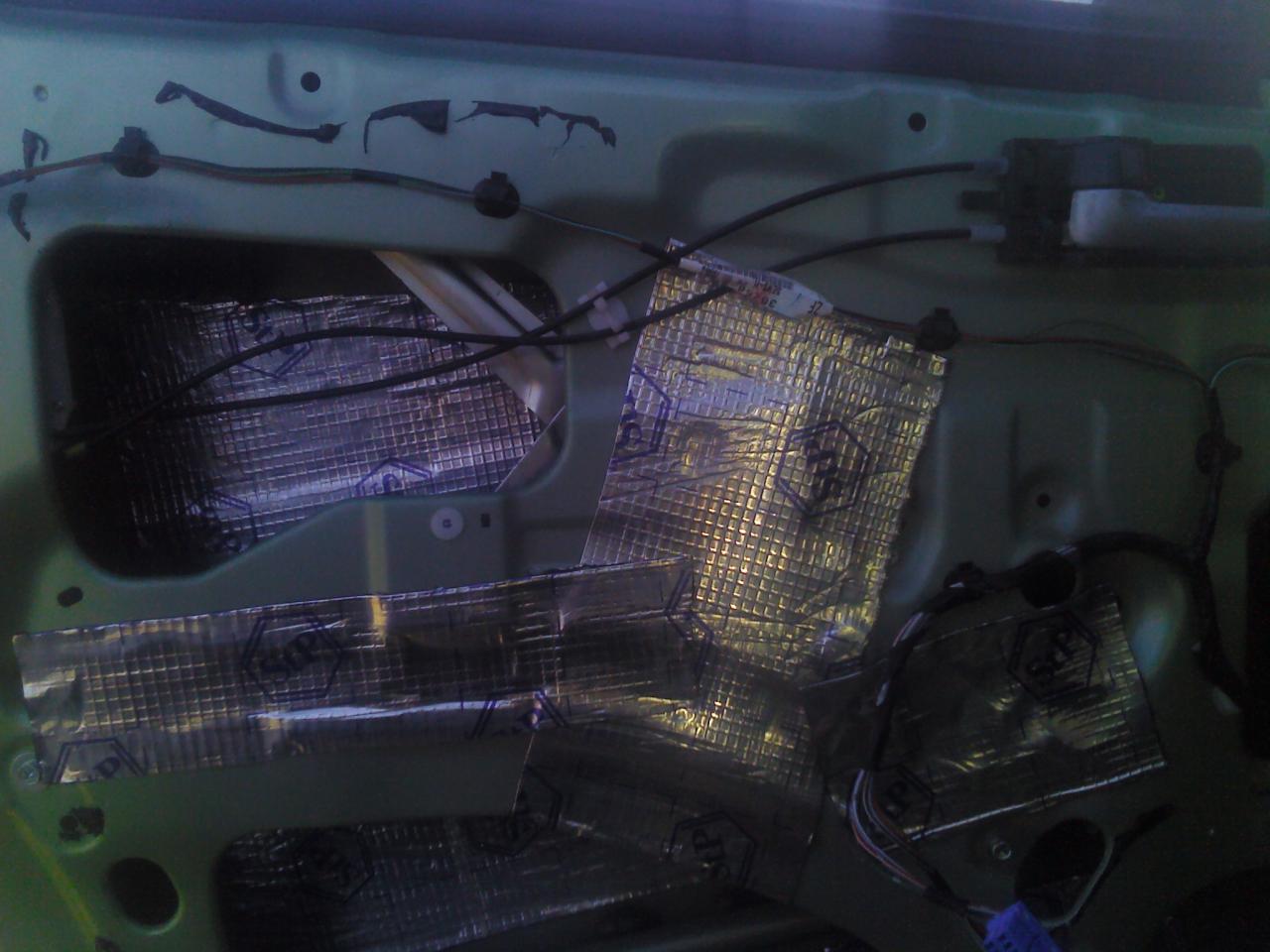

    1. Вибро- шумоизоляция пола (спереди в два слоя сзади добавлена только вибро)
    2. Вибро- шумоизоляция крыши (легкими материалами)

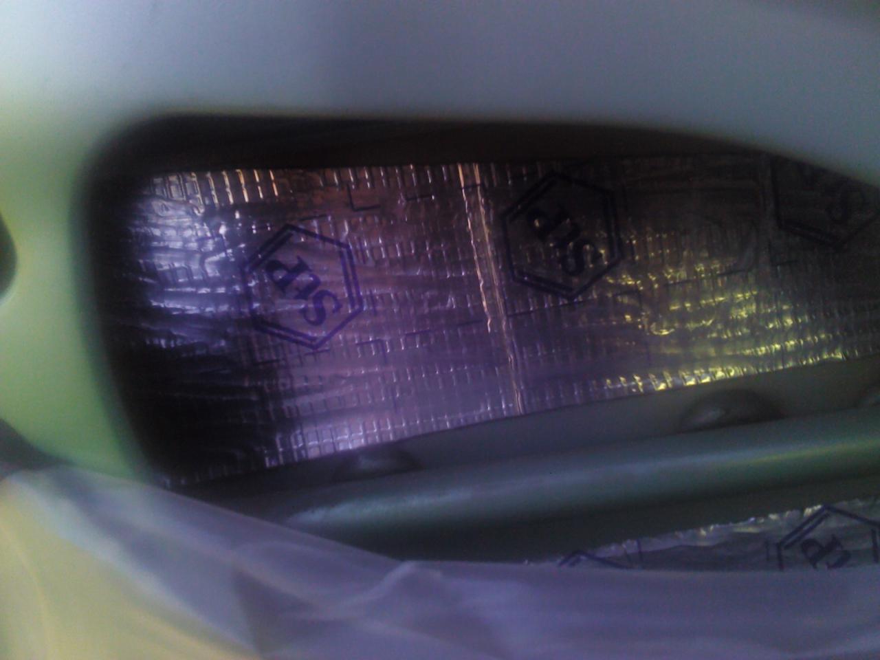

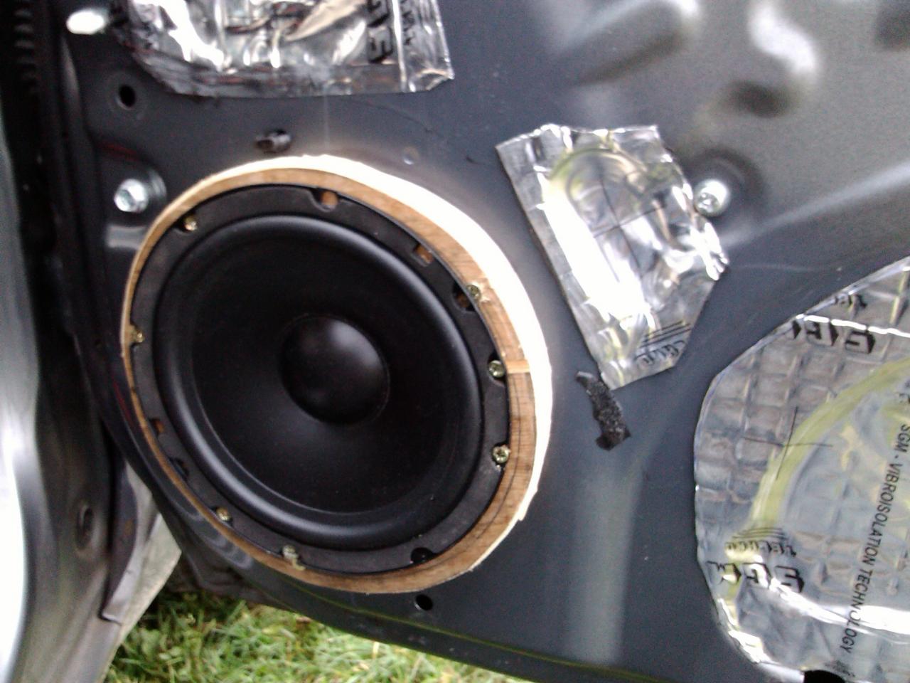

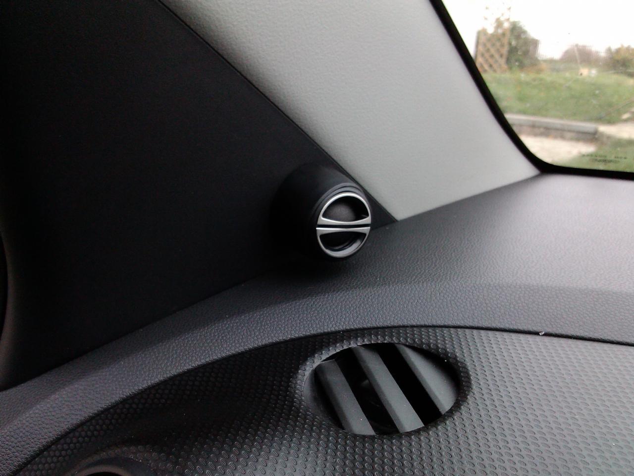

    3. Глубокая вибро- шумоизоляция передних дверей + замена акустики на компонентную DLS (ВЧ динамики пока не подключал, толко протянул провода). Почему DLS? Просто они были.
    4. Легкая виброизоляция задних дверей без замены акустики
    5. Легкая вибро- шумоизоляция пола багажника, 5-й двери.
    6. Глубокая изоляция арок задних колес.
    7. Изоляция передних локеров (подкрылков) + проклейка стыков крыльев и кузова
    ИТОГ. Машина прибавила 54 кг. веса, что для литровой версии все-таки многовато (хотя это вес одного пассажира). Шум пропал КАРДИНАЛЬНО, остался только шум ветра по стеклам. Неплохо зазвучала штатная акустика в задних дверях (про перед пока не скажу- не доделал). С ПРИЯТНЕЙШИМ звуком закрываются передние двери.

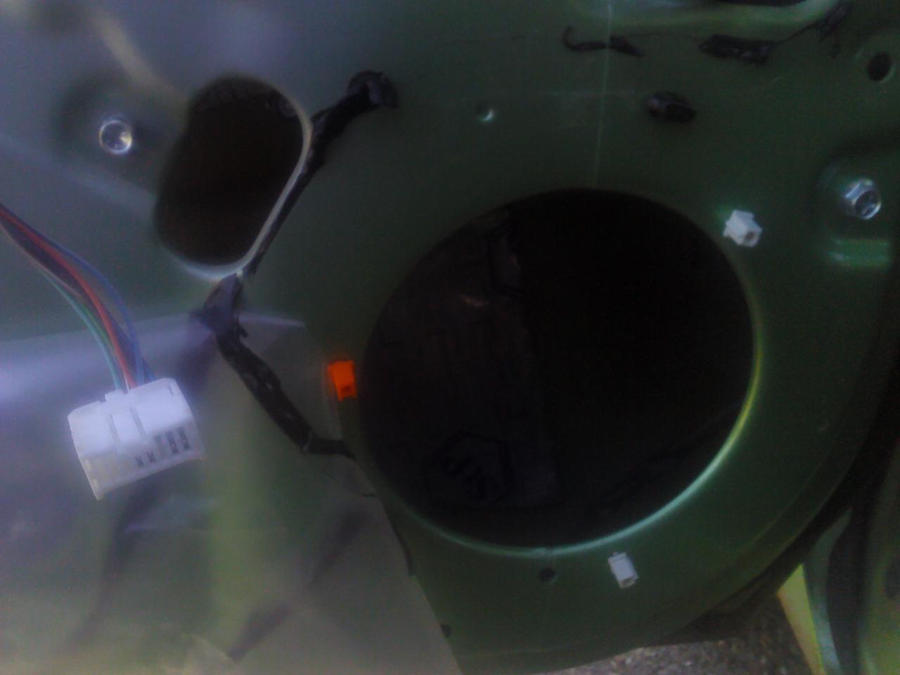

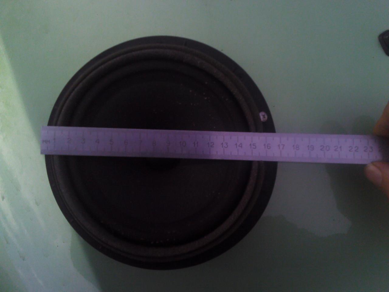

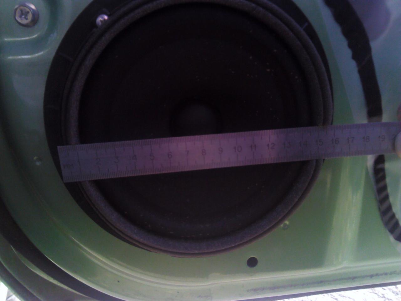

    Aliaksandr, какого типоразмера штатные динамики? И какова максимальная посадочная глубина для динамиков в дверях?

    Двери, пол, багажник STP Silver (сильнее побоялся ставить из-за веса) + шумка Сплэн Unlim
    Крыша- Викар на битуме (она и вибро и шумо)
    Арки, как обычно, STP Bomb
    Весь пластик Битопластом 5 мм + маделин на торцы.
    Расход:
    Битопласт - 5 листов
    Вибры- 14 листов сильвера и 3 листа бомба (по STP) + 3 листа Викара
    По деньгам на материал около 200 у.е.

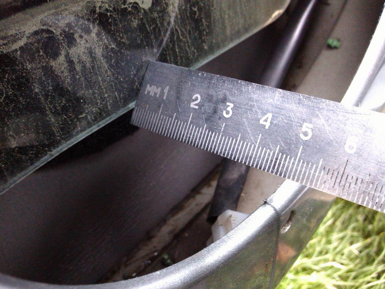

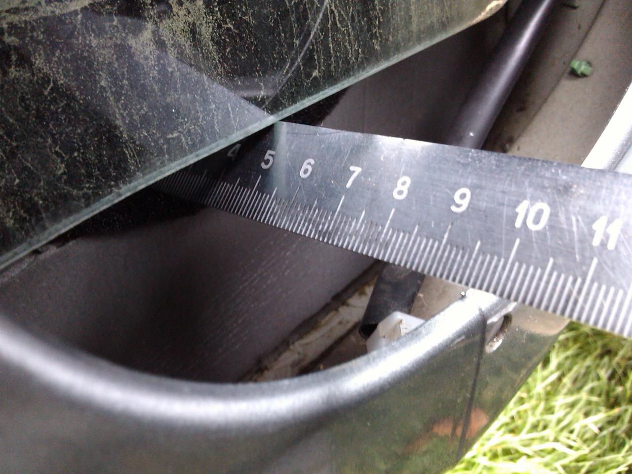

    Поставил DLS 226. Они 165 мм на 52 мм (по глубине).
    Родные какие- то No name, но чуть поглубже. Скорее всего около 6 см. по глубине. Не могу судить по всем модификациям (нет инфы), но у меня в литровом стояли 2-х полосные УЖАСНЫЕ коаксиалы.
    Всунуть без проставок можно максимум до 72 мм, (во всяком случае так показалось). Зазор до линзы получился около 3 мм.

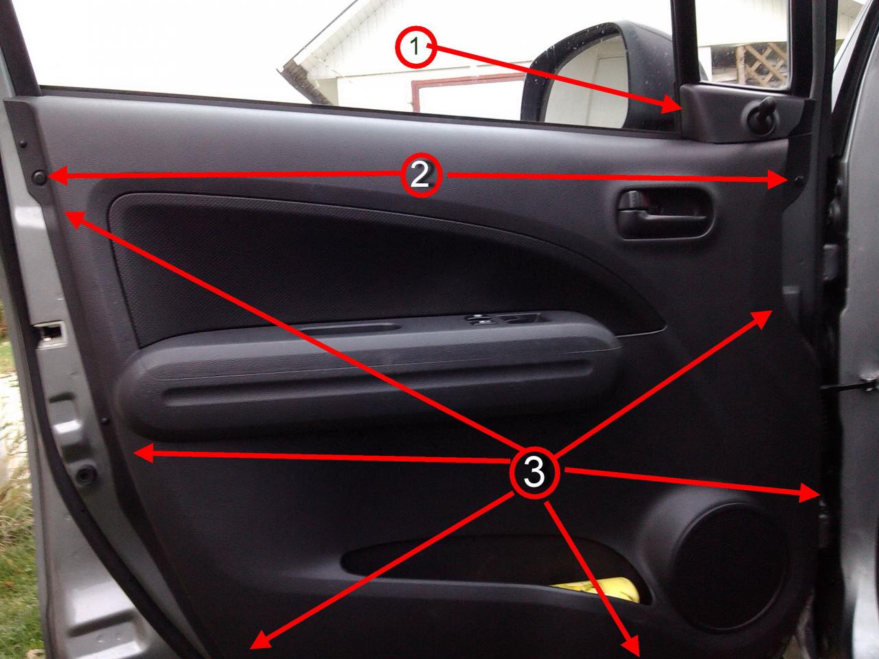

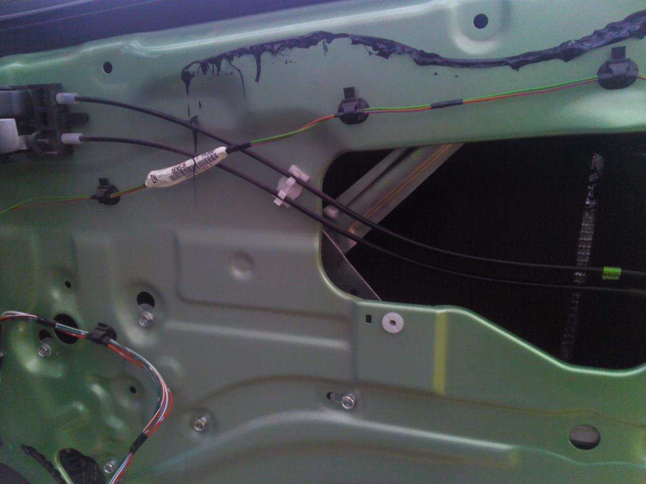

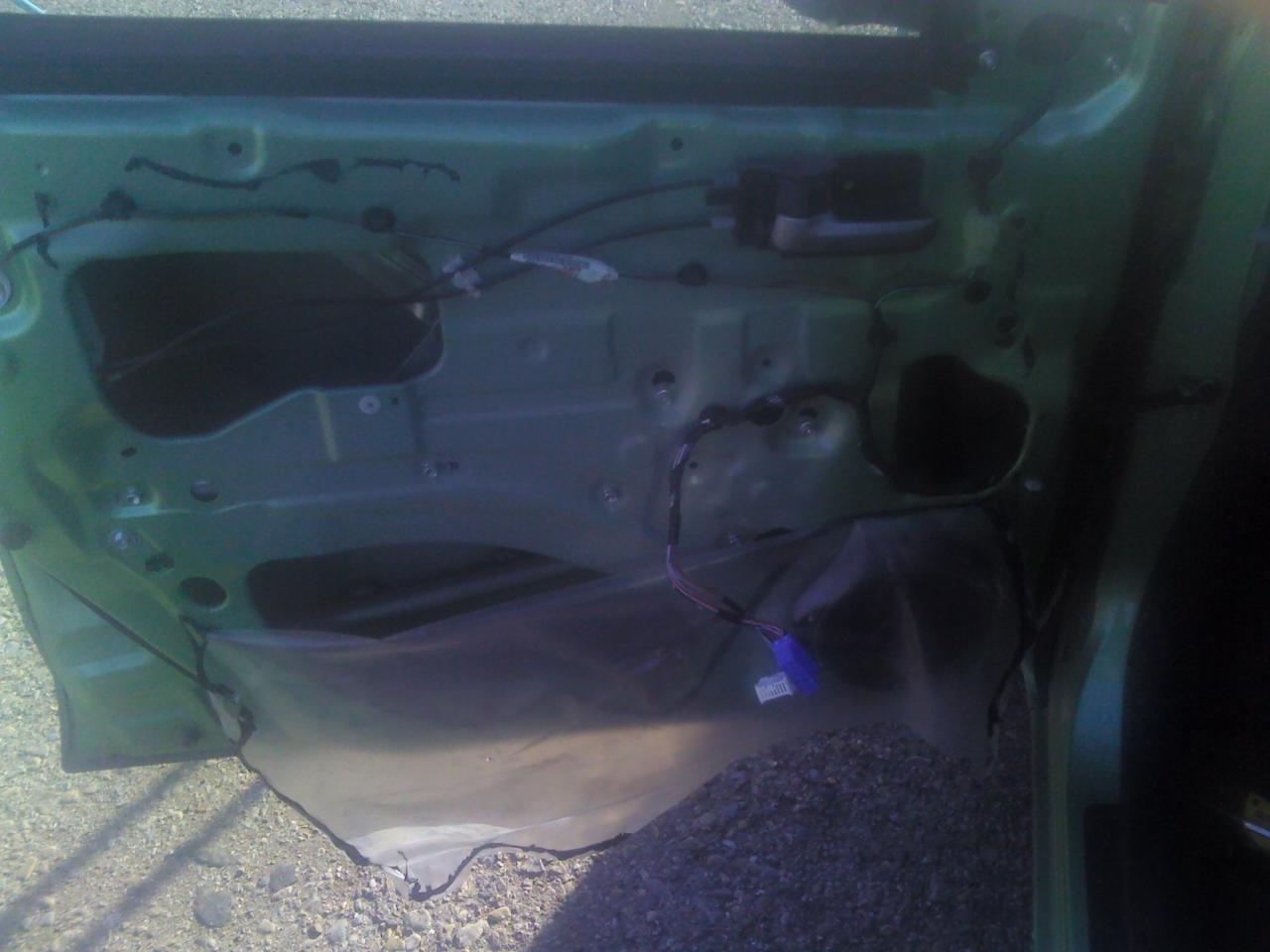

    Aliaksandr, пожалуйста расскажите поподробнее как аккуратно снять обшивку передних дверей.
    добавлено:
    Разобрался сам.
    Сначала снимаем прямоугольник под форточкой, он сидит на одном пистоне. Затем откручиваем два самореза за ручкой двери и в подлокотнике. Затем вытаскиваем два пистона-шпильки слева и справа обшивки, просто надавив на их центр. Оттягиваем обшивку начиная из под форточки и по периметру снизу и слева. Пистоны отщелкиваются не ломаясь. Сняв обшивку, отстегиваем два разъема с защелками-язычками.
    Динамики бумажные, убогие, с миниатюрными магнитами. Сидят на мягком кольце уплотнителя. Диаметр отверстия под динамик около 13,8 см, посадочная глубина до наружной обечайки двери примерно 10 см.
    Надеюсь эта информация кому-нибудь поможет.

    обшивку переднеи двери действительно легко удалось разобрать как указывал Focal
    задние чуть сложнее из-за ручки стеклоподъемника, но тоже легко решаема с помощью вязальной спицы с крючком. подцепил фиксатор и вытянул, находится противоположно ручке.

    Вставлю свои пять копеек к инструкции от Focal по разборке передней двери
    1. Надавить и снять крышку бокового зеркала.
    2. Надавить на центр и вынуть 2 фиксатора.
    3. С усилием отсоединить обшивку двери.
    4. Разъединить разъем свеклоподъемников (легче , если перевернуть обшивку двери)
    Одно лишь дополнение. По глубине отверстия под динамик. 10 см.- это до задней стенки, до опущенного стекла- 47 мм. Поэтому без проставок никуда.
    MVagiz очень грамотно описал порядок разбора задней двери.
    Твитера разместил на передних треугольниках.
    Sprash, MVagiz и Starik47 нравится это.

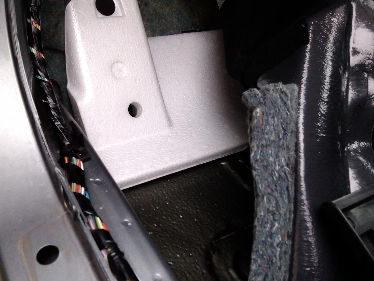

    Если шумить передние колесные арки, то:
    1. Снять защитный треугольный кожух около ног тупо потянув его на себя.
    2. Снять накладку на порог , тупо потянув ее вверх.
    3. Отвинтить круглый крепеж ковролина и поднять ковролин.
    Вы увидите под ногами водителя пенопластовую подножку, которая просто вынимается (под ногами пассажира ее нет).
    Доступ к передним аркам открыт.
    Если шумить задние арки, то:
    1. Отнять резиновый уплотнитель 5-ой двери снизу и рывком снять пластиковую накладку над петлей замка.
    2. Снять задний диван (2 болта под ключ по моему на17), хотя можно изголиться и не снимать.
    3. На правой и левой боковых накладках снять по 2 клипсы на полу (клипсы аналогичны дверным, просто нажать на центр и вынуть). Отнять боковые накладки, просто потянув их на себя.
    P.S. Я бы на Вашем месте начал с ШВИ локеров (защиты колесных арок) и проклеил бы стык крыльев и кузова. Оттуда идет весь основной дорожный шум.
    Ну а про крышу, просто стукните пальцем по крыше у себя над головой и Вы все поймете.
