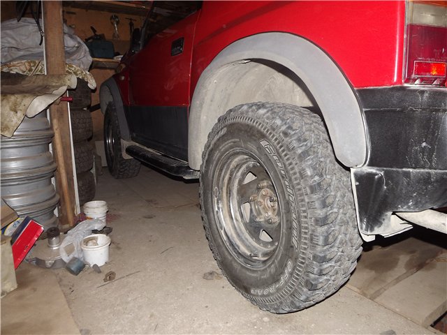

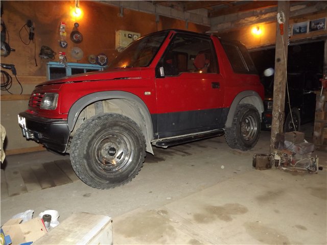

    Вот 235х75х15 Спереди пружины от Нивы-Шевролет, сзади проставки под пружины от ВАЗ-2108

    Проставки да в любом ВАЗоовском магазине. А про пружины я подробно описал в теме "полезные советы". там и фотки. Открываем, читаем. Добавлю только что очень они мне понравились, мягче родных, не пробиваются. Вобщим испытания прошли успешно.
    Номеров пружин не знаю. Просто попросил в магазине пружины от Нивы Шевролет, мне дали 1000 руб пара. (у обычной нивы пружины на порядок короче) - их ставить не надо.

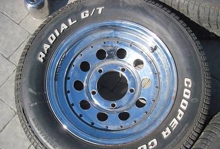

    Yanvarina , а что ты с дисками такое сделал ? Отпалированные что ли ? или это такое литье?

    У мну, мну такие диски! Только с круглыми дырдочками. Это толи нержавеющая ржавейка, толи хром. Мериканская вроде приблуда - на джимы и ренглеры ставилась. Зачетные колесы, но у мну ржавеют, отполировать ржавые места не удалось, хотя ржавчину вытравил, пятна остались.
    Вот на укрфоруме торговали - 300 бакинских. Зажал, а то бы на витарика воткнул.

    Ага диски железные никелированные симпатишные но тяжёлыееееее.

    Выемку надо наверное делать , тут токарь нужен , или делать из чего-то типа гетенакса 1см и на болты сажать ...... к примеру на дверные , со спрятанными шляпками ....
    А можно мне мои железые диски в такое чудо какнибудь превратить ..... отчистить , отпалировать и лаком например покрыть.... ? ХАЧУ!

    Хотел сток железный почухать и термокраской в печке запечь (у дядьки есть цех, красил кенгурин - оченна здорово) но знающие люди отсоветовали, в щели порошок не попадает и потом в пустотах начинает ржаветь. А если покрывать никель/хромом, то найти предприятие точно выдерживающее технологию не реально (в 90х пытался сделать неразборной потекший аморт с ниссана - разборным и отхромировать+отполировать изношенный шток его, так в Одессе работающую ванну нашел только в обществе инвалидов). И то только хром. А по "правильной" технологии - там надо и никелировать и хромировать (ИМХО). Да и денег это будет стоить! А просто отполировать и лаком - будет недолговечно ну и не крахсиво (ИМХО) Очень трудоемкая и муторная работа, качественно отчистить и заполировать надо здоровья потратить, больше чем денег!:hilarious:
