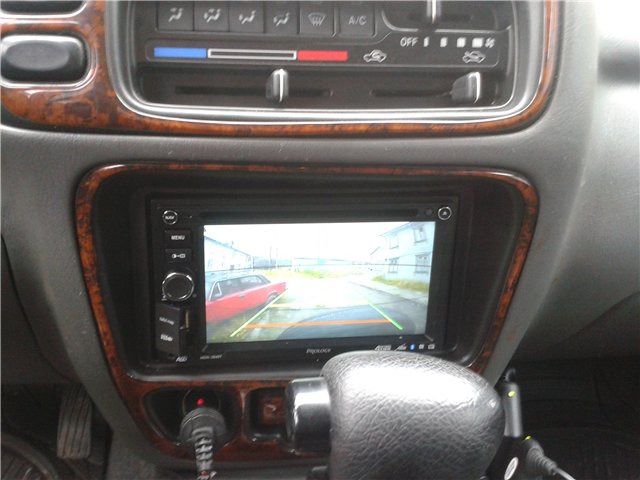

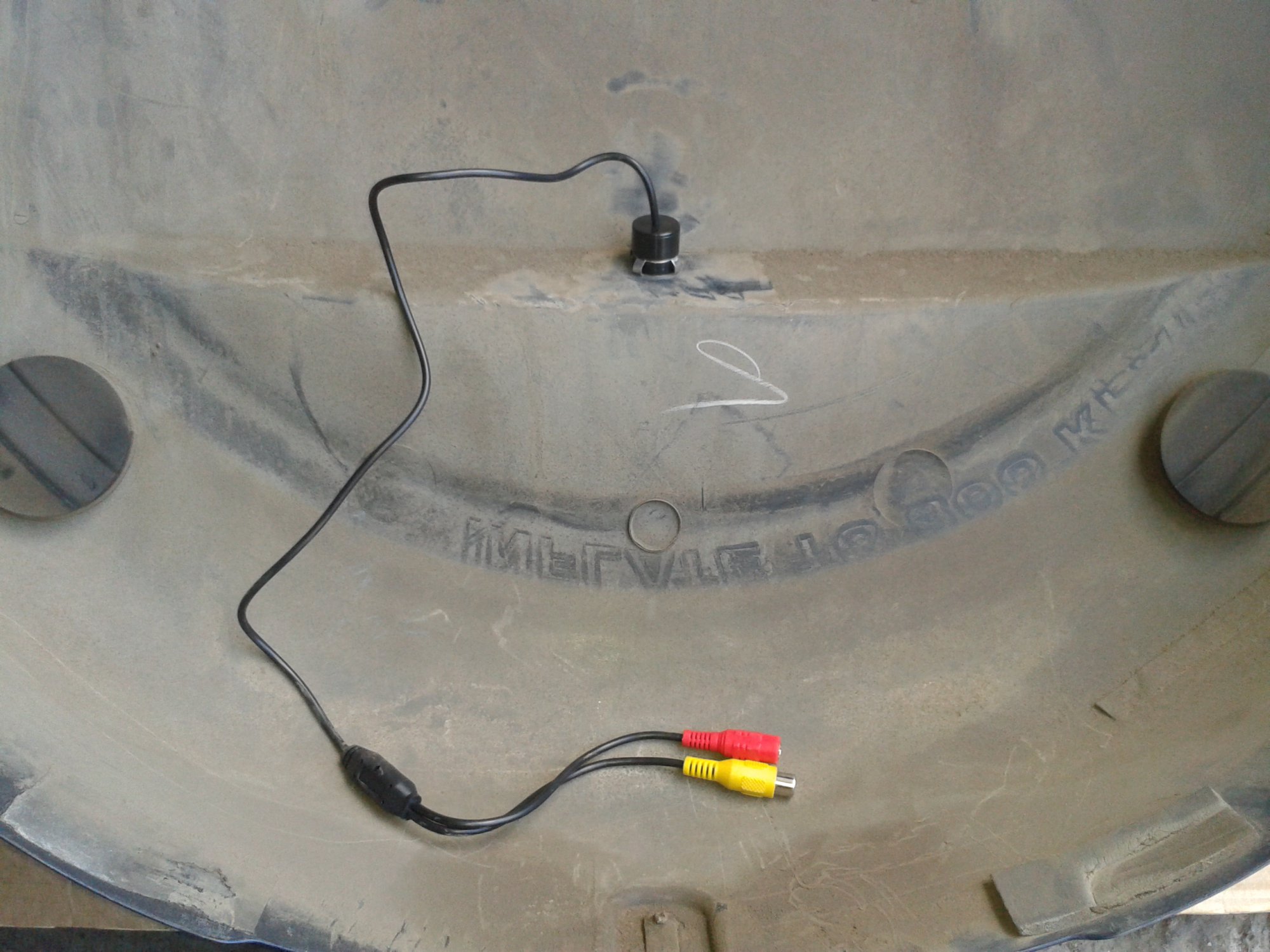

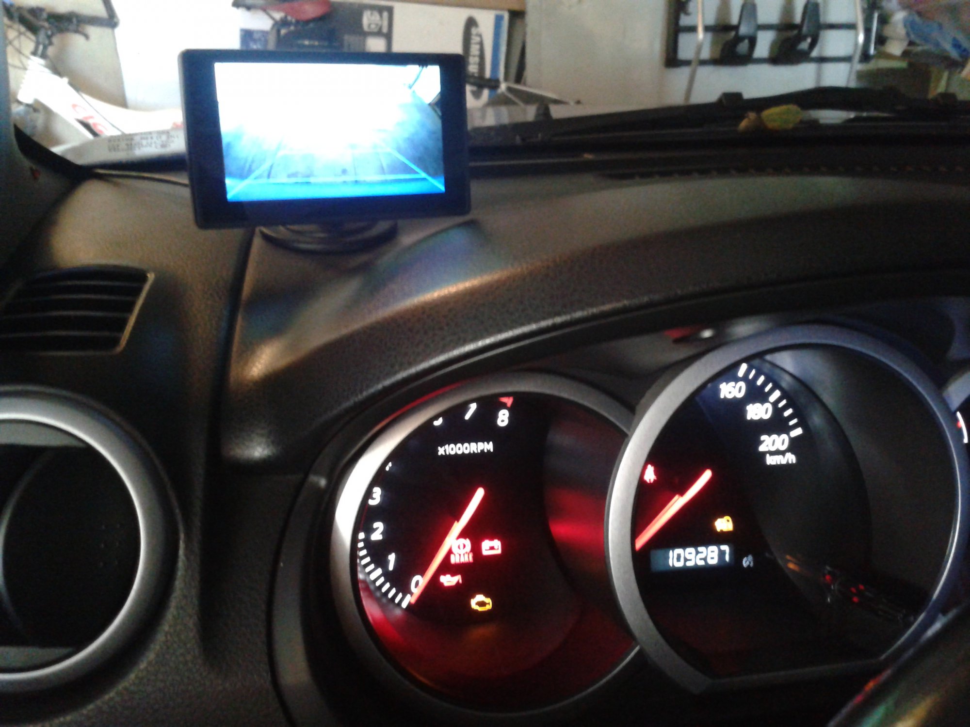

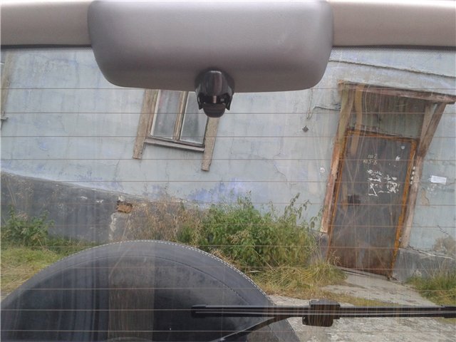

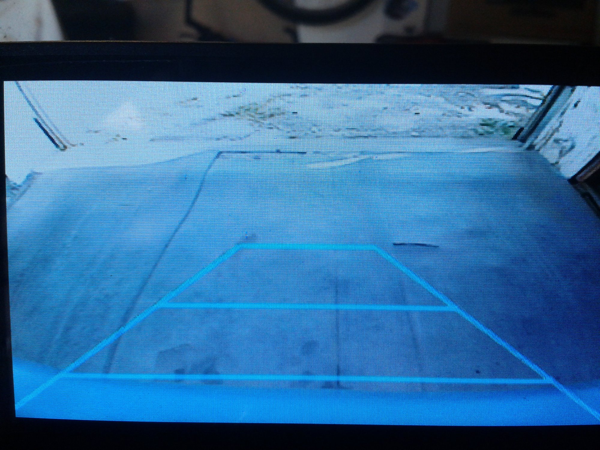

Поставил.
В принципе ничего нового не получилось, отличие от приведенной ссылки только в том, что камеру установил в салоне.

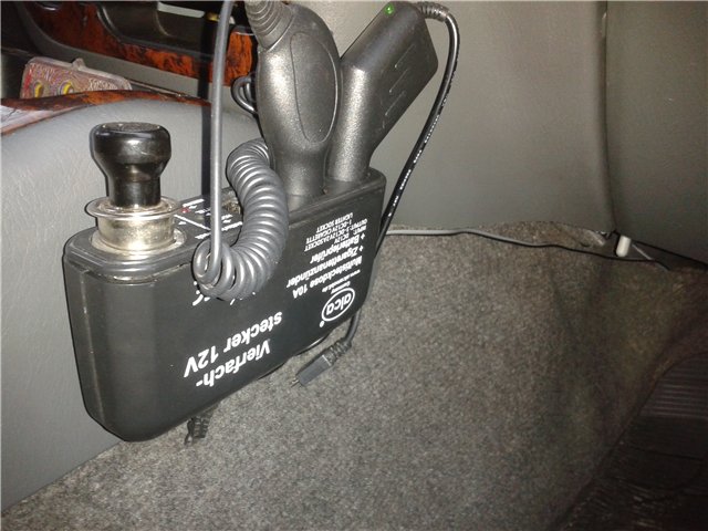

Питание не стал подключать к флнарю заднего хода, а сделал постоянным (при включенном зажигании) на случай какой нибудь беды мешающей обзору традиционным способом.
И честно говоря пожалел, что купил именно эту модель камеры. Запаска таки мешает полноценному обзору.
Буду все таки ставить в бампер. Позже.

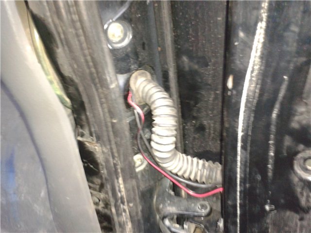

В гофру провода не пролезли, резать не стал.
Дальше по правой стороне под пластиком до торпеды.

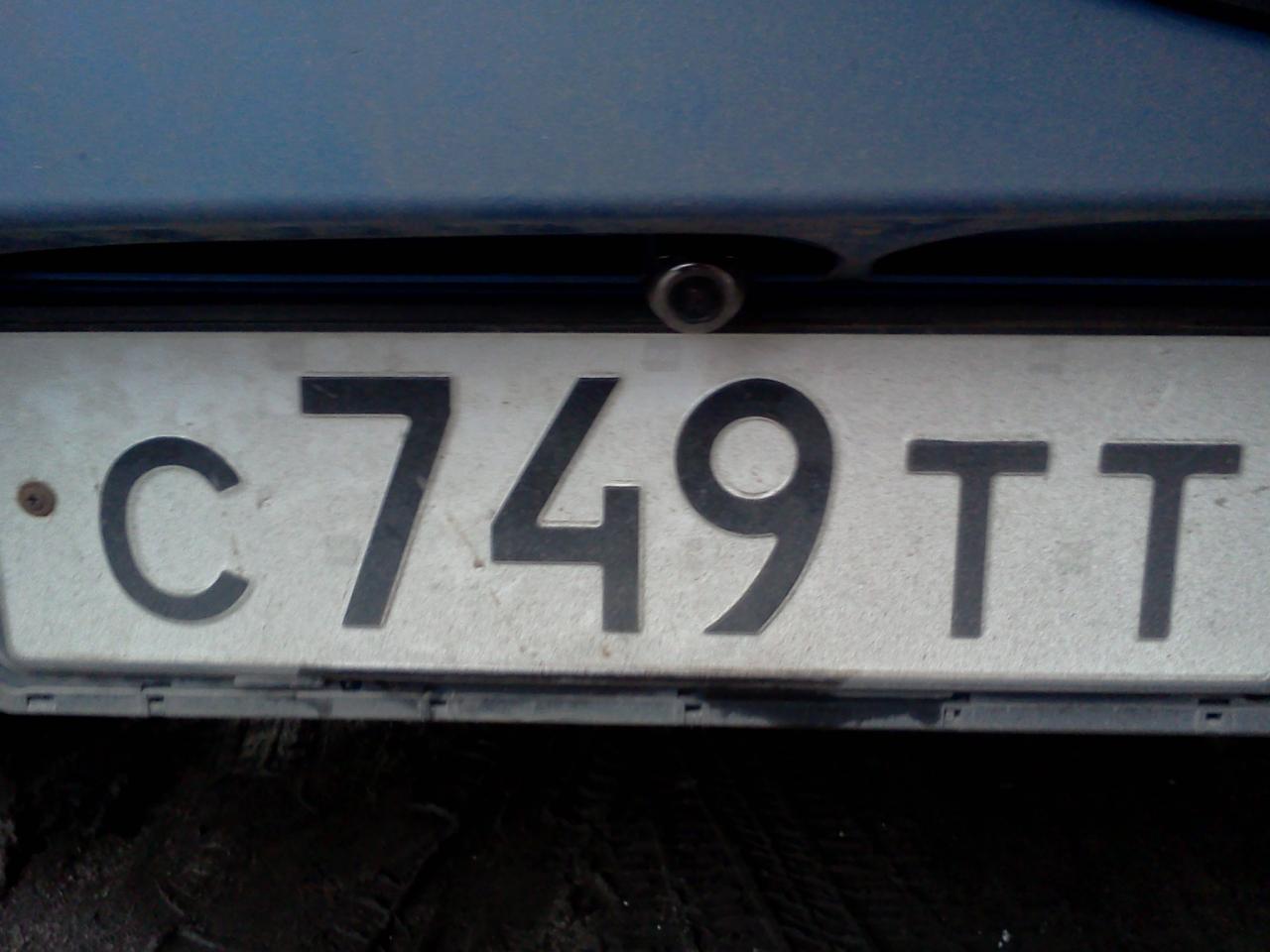

У меня стоит над номерным знаком в углублении где подсветка номера.

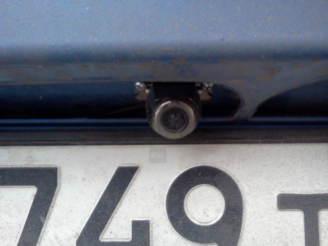

rus36
16 Январь 2012
69
Suzuki Grand Vitara (FT,GT) 3d 1,6 2003 г.в.
Ответ: Камера заднего вида
над номером в бампере. постараюсь сделать фото и выложить.
rus36
16 Январь 2012
69
Сделал сейчас фото, на сколько возможно было сделать, извиняюсь за качество, фото с телефона и машина стоит не удобно, чтобы сделать фото более лучше.

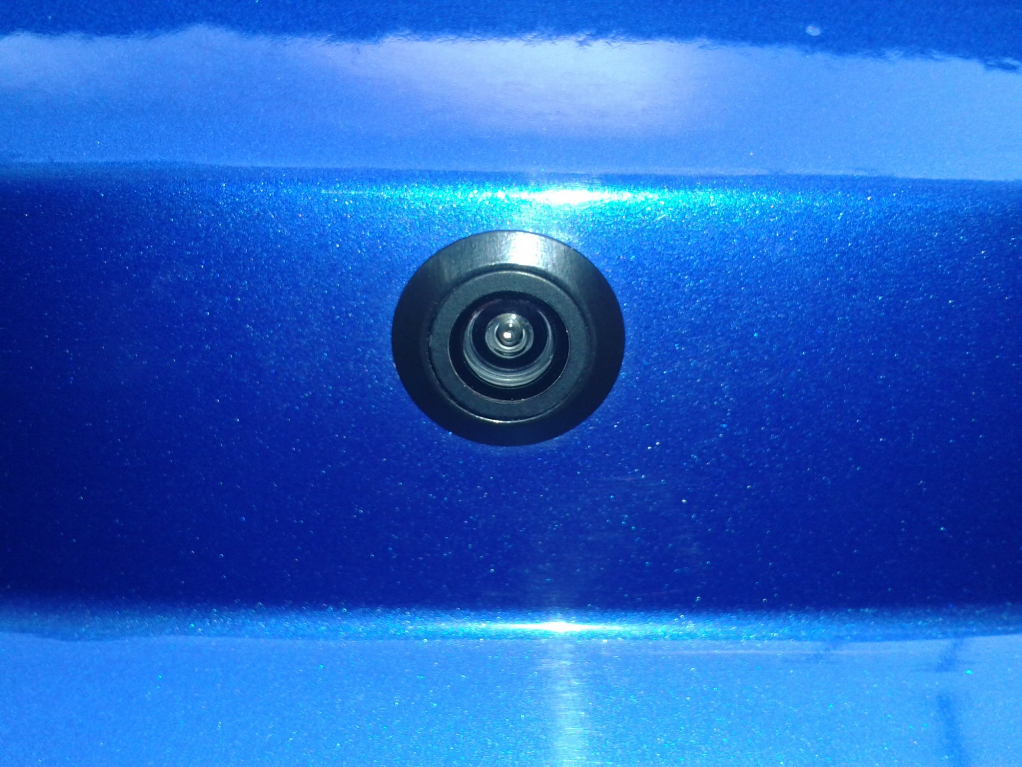

А я все таки решил купить камеру в рамке сразу!
