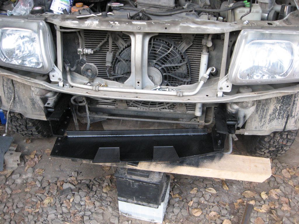

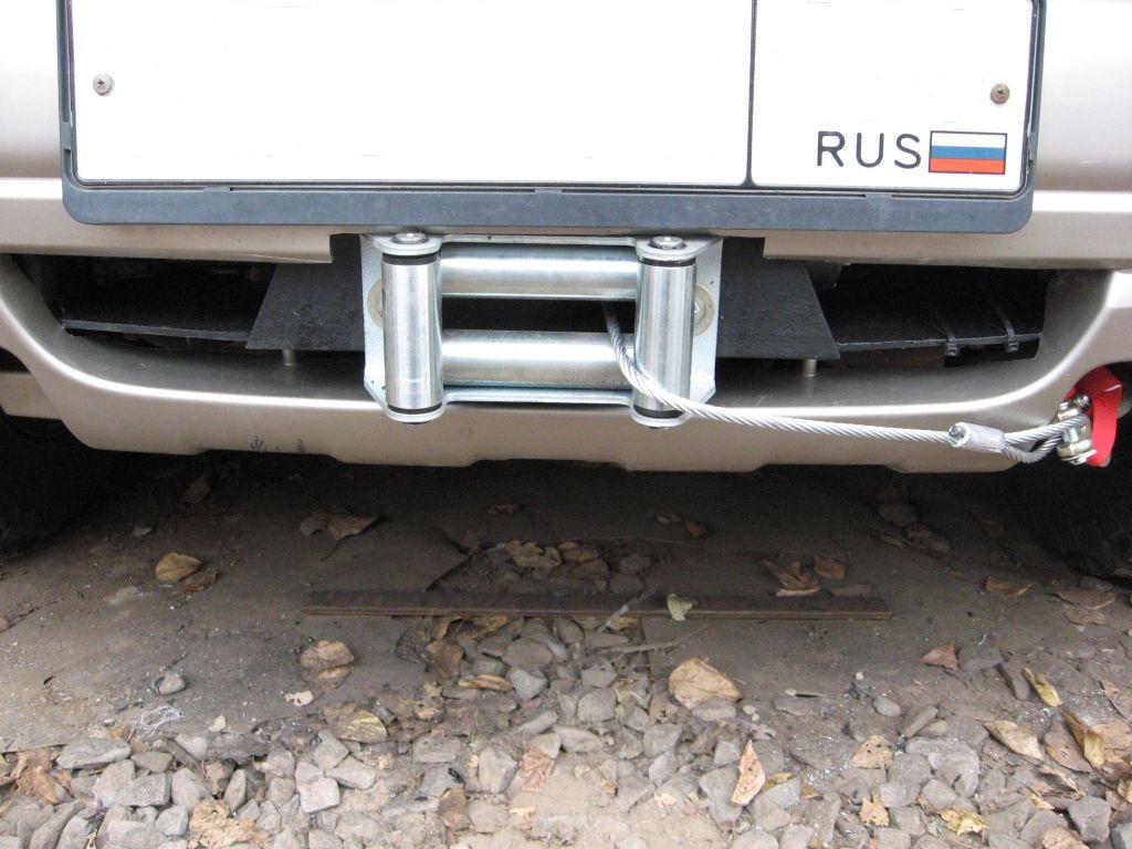

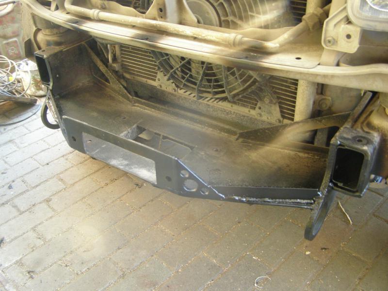

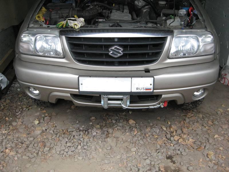

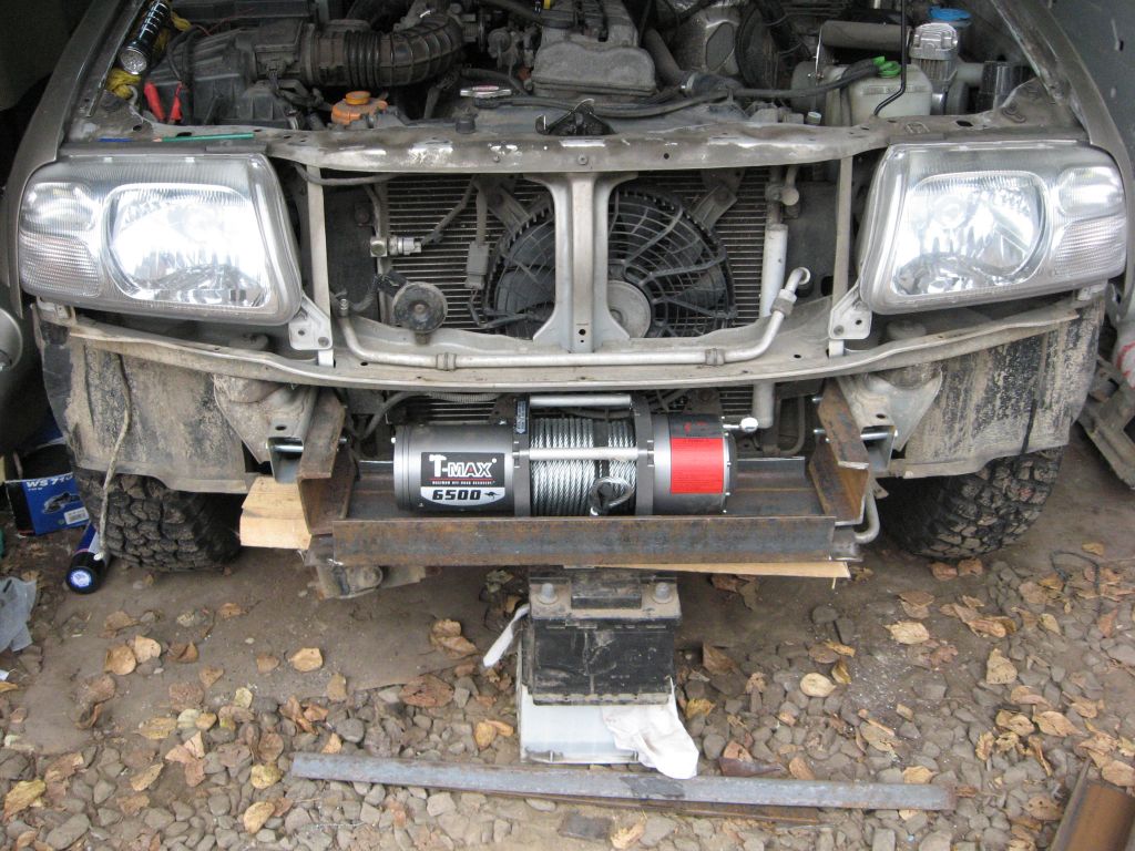

    Всем привет.;) Поразмыслив, сняв бампер, оценив ситуацию и масштаб работы, посоветовавшись с людьми которые знают как и куда эта штука ставится ;).
    короче говоря поработав болгаркой и дрелью спустя 2 дня получился такой результат :D
    Кого заинтересовал процесс могу вложить фото процесса с описанием:thumbsup:

  4. Константин
    Константин Супермодератор
    21 окт 2006
    7.686
    Баллы:
    649
    Ответ: установка лебедки в штатный бампер
    поменяй металлический трос на синтетику, выступающие губки на плоский клюз - и не будет проблем с существующим регламентом

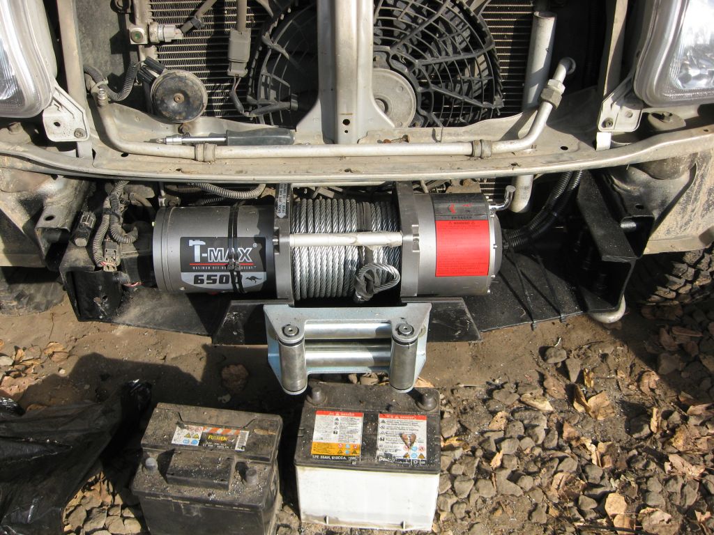

    Это очень интересно! Сам уже примеряюсь, как бы получше лебедку в штатный бампер вкорячить.
    Места для Тмакс 6500 хватило впритык или запас еще есть? Как подключали? Из чего платформу делали?

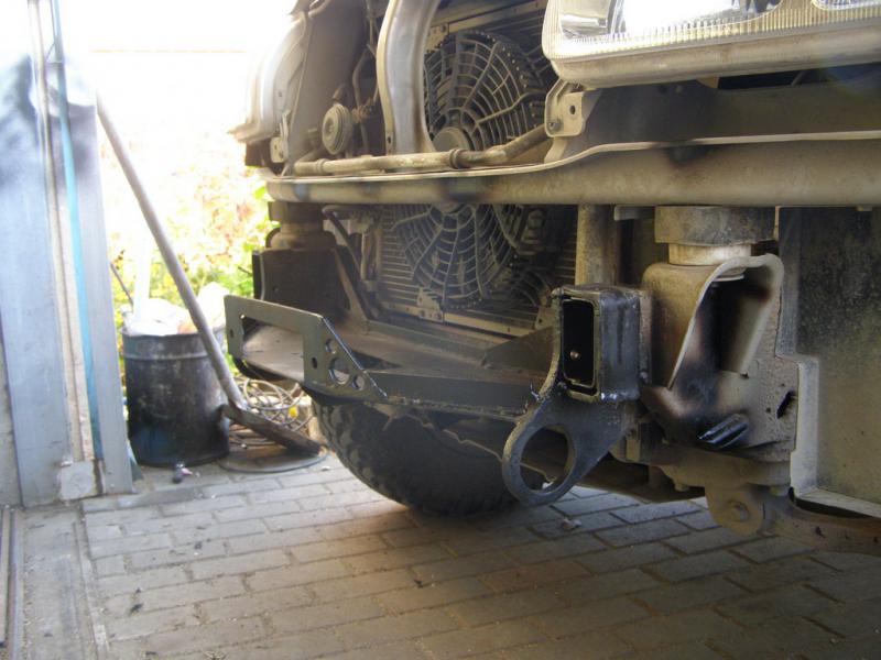

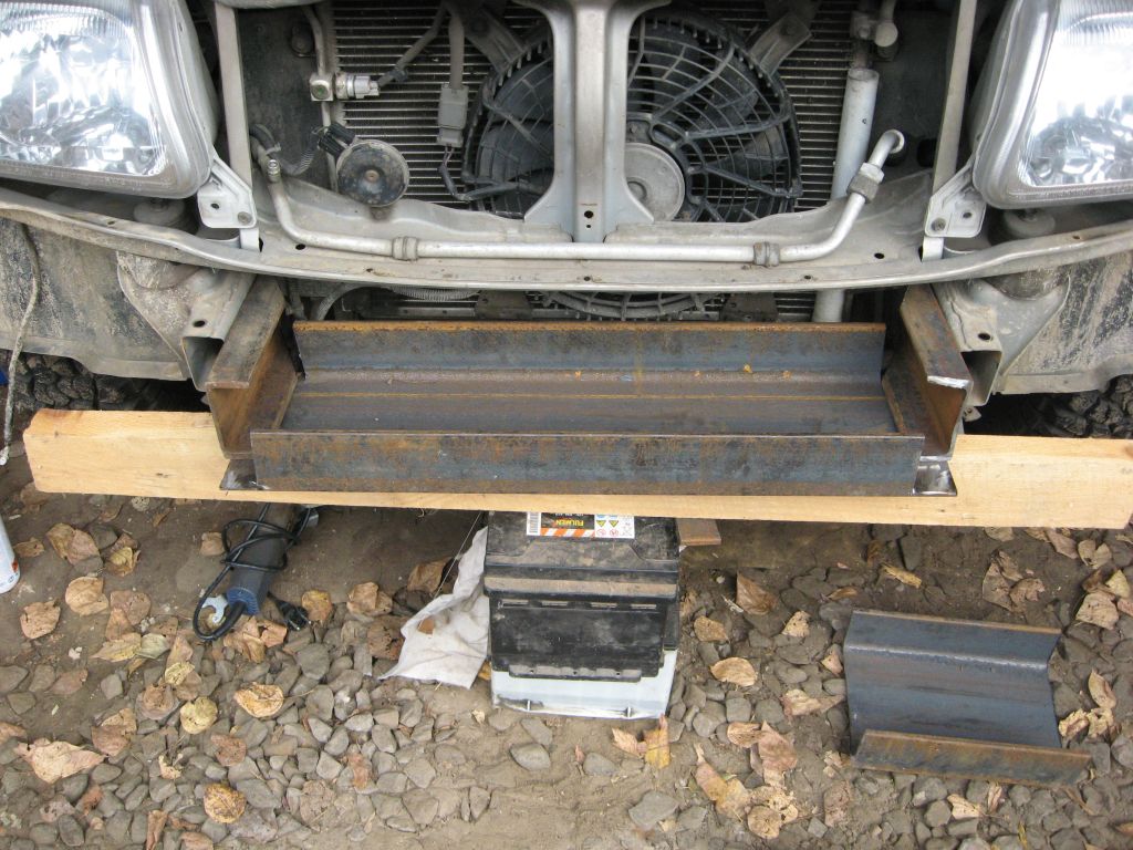

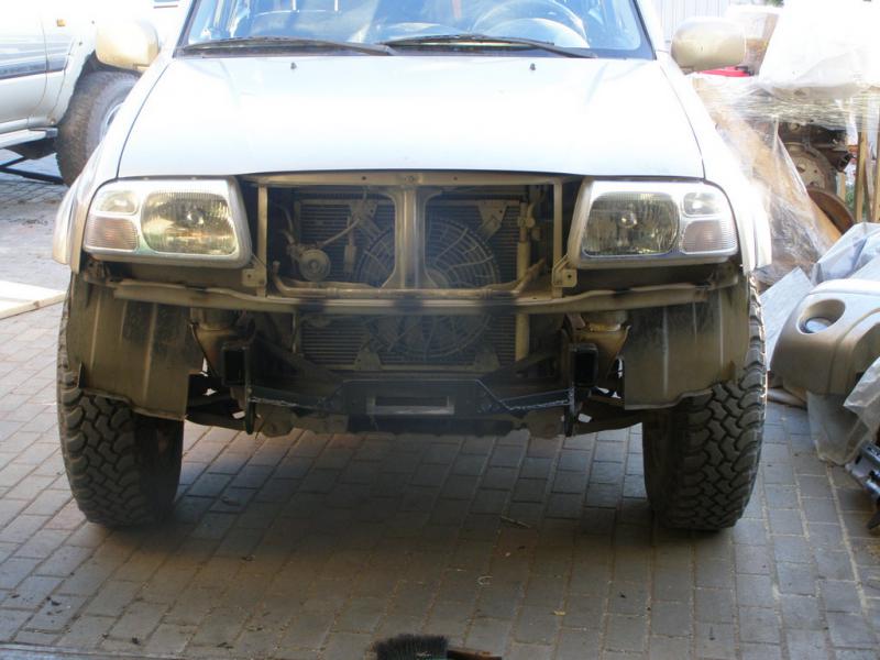

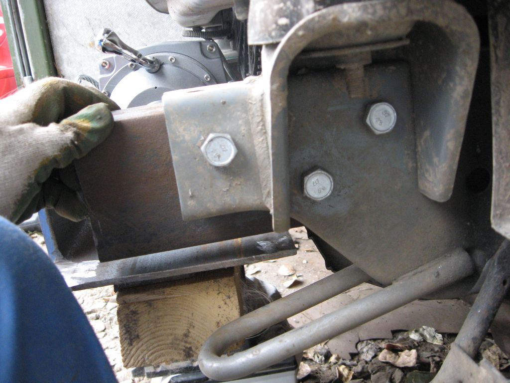

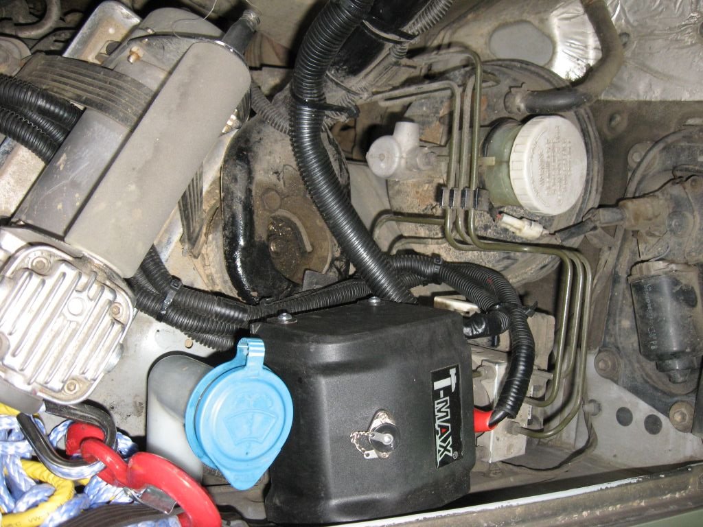

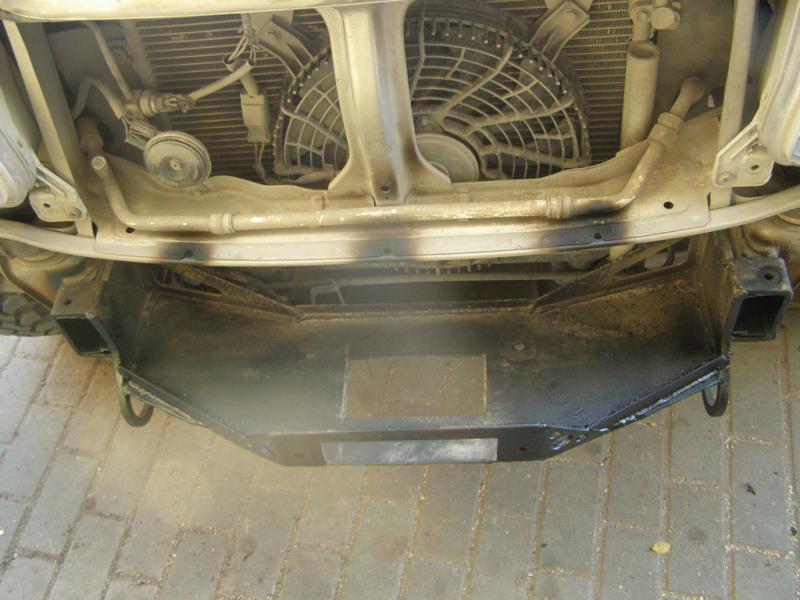

    Приветствую;)
    Для проведения монтажных работ вам потребуются-
    Швелера П-образные 2 штуки- один внутренняя ширина должна быть 18см.( в зависимости от лебедки) 1метр; второй наружная ширина 10см. тоже 1метр; трубка металлическая -1метр ( что бы свободно можно было вставить болт М12. по железу все.
    Крепеж- болты для крепления к раме- 6шт(длинные) с гайками,гроверами и шаибами и 6шт(короткие) для крепления площадки к раме, комплектность такая же.
    И самое главное по больше полотен для болгарки;), мне пришлось докупать(5 шт хватает в зависимости от размера)
    проводка для лебедки ( в зависимости куда будет ставиться блок) замеряйте и покупайте и к ним соотвестственно клеммы сечение проводов 25(для T-MAX 6500) (в комплекте к лебедке идут коротыши)
    под блок была изготовлена платформа.
    Все остальное можно увидеть на фото.:D
    Если будут возникать вопросы -пишите, постараюсь ответить:thumbsup:

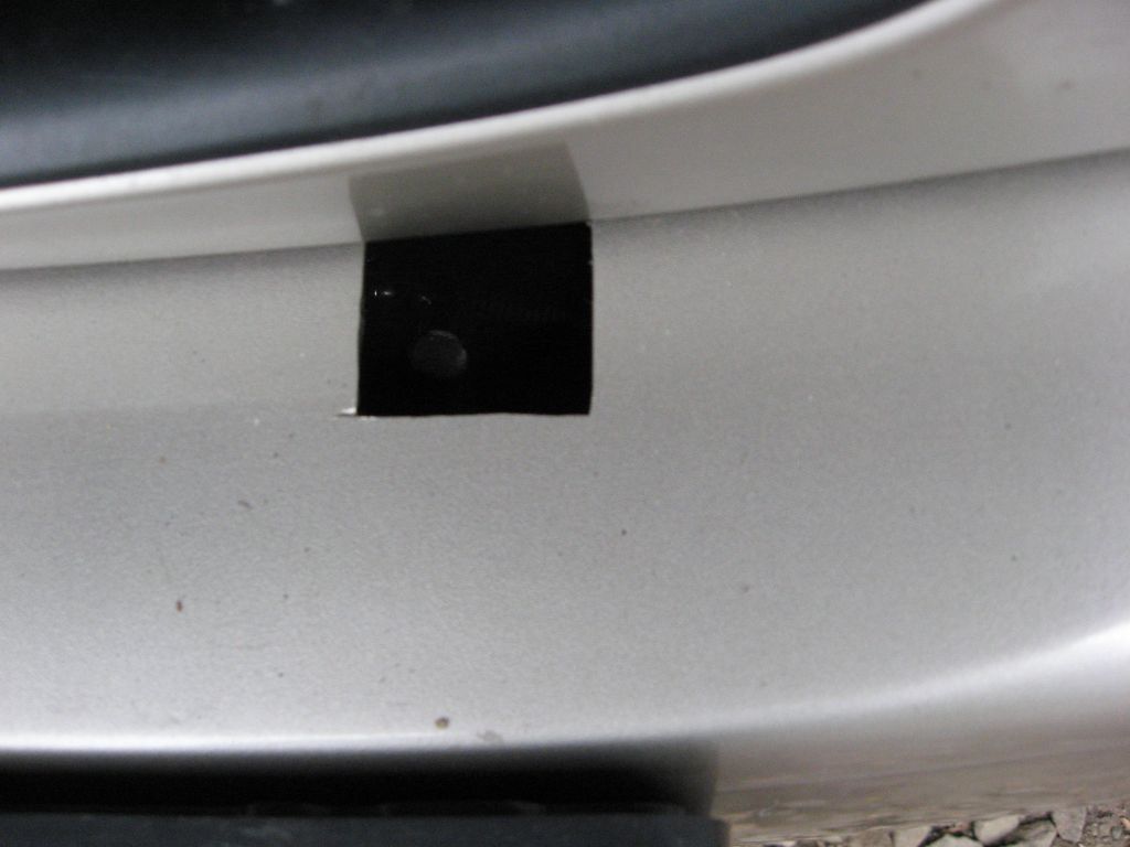

    еще маленький совет из практики: вырезать окно под барабаном лебедки, что бы при большой грязи небыло забития между барабаном и площадкой.
    Еще совет для любителей лебедиться ночью - поставить над лебедкой в бампере небольшой фонарик и тогда всегда будет видно, как наматывается трос на барабан

    КоСТяН23, видимо руки правильно ростут, спасибо за фотоотчет, все доходчиво... получилось тоже отлично . Вот все таки может, кто подскажет,есть ли готовые подставки под лебедку в наши бампера ? ...
  14. tihonoff
    tihonoff
    7 сен 2012
    Баллы:
    Тюмень
    похоже все везде одинаково.... как доделаю - выложу свои.
    КоСТяН23, два вопроса!
    1. а усилитель бампера - убрали полностью?
    2. куда дели датчик подушек? что то на фото не увидел
    можно этот узел по крупнее?

    КоСТяН23 - у меня вопрос по датчику подушек безопасности...
    куда его прикрутили и в каком он теперь положении?
    можно фото? этого места крупнее
    а тоя тоже площадку сделал и лебедь воткнул - теперь про датчик вспомнил....
    потом фото соей конструкции выложу.

    Приветствую! При установке подрамника под лебедку датчик удара никаким образом не затрагивается (он находится глубже) перестановки только требуют компрессор (подключение переднего привода) и датчик температуры. Вот и все что требует перестановки. единственный совет не ставьте датчик забортного воздуха близко к радиатору. В отчете присутствует фото№5( датчик и компрессор находятся в правом углу )
    Если есть фото- добавляй интересно посмотреть как получилось.

    Вопрос - а куда усилитель переднего бампера девается - или его на этой модификации нет? Он вроде напрямую на раму крепится. Жалко с таким девайсом расставаться. Он меня в прошлом году от бешенного УАЗика спас.

    усилитель никуда не делся, но при установки лебедки - был нещадно порезан и немного переделан под лифт кузова и лебедь....
    позже сниму бампер и сделаю фото с полным комплектом - времени нет, а жена на машине ездит почти круглосуточно!;)

    Впринципе усилитель бампера вещь нужная! Но есть одно НО, посмотрев как он хлюпинько крепится к раме, пришел к выводу что швеллер долщиной 0,8мм (площадка под лебедку) будет полноценной заменой ему. единственной что не прекрыто от вражеского бампера это бока под фарами.

    народ, не забываем , что усилитель бампера несет еще одну ф-ю. а именно , он поддерживает пластик на своем месте...
    без усилителя пластик провисает и пистоны расхлябываются.
    мне пришлось порезать усилитель бампера под лебедку, но в тоже время я его усилил дополнительно квадратной трубой, можно было просто трубу Ф76 или 89 с переди приварить на кронштейны - эфект тот же.
    в эти выходные сниму пластик и сделаю фото в сборе с лебедкой и усилителем бампера.
