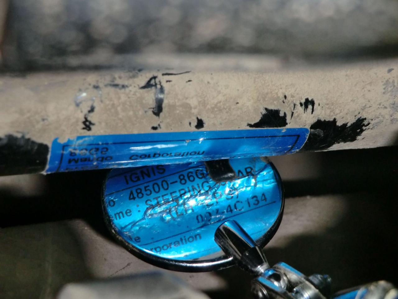

    Про стук в рулевой много здесь писалось, собирался менять втулки - однако на мой Игнис
    2007 4WD резинометаллическая втулка из каталога не подходит,стоит пластиковая.
    Главное спецы диагностируют износ червячной пары в среднем положении руля и уверенно приговаривают рейку к замене. Рейка Mando 48500-86G50 см.фото.
    Ни ее ,ни аналогов в Интернете к продаже не нашел. Есть рейки на Опель агилу,
    которые идут на Вагон Р+, но главный вопрос состыкуются ли с рулевой?
    Есть ли у кого то опыт замены рейки, поделитесь.

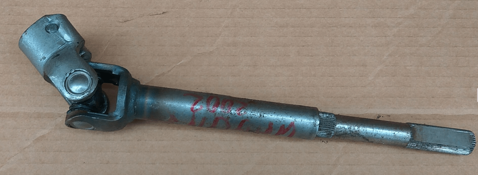

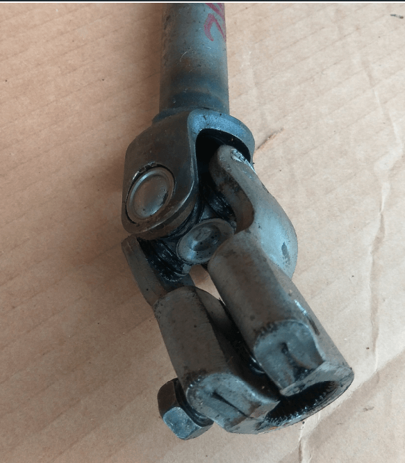

    А тебе, Крузоводу, я посоветую похерить регулировку положения руля. Сними часть вала от карданчика до карданчика и на наковальне острой стороной молотка 4 раза в разных плоскостях ударь по внешней обойме (трубе) шлицевого соединения. Тем самым ты лишишь его подвижности (стук отсюда). У рестайлов тоже есть такое шлицевое соединение, только оно сильно обжато, задвинуть один вал в другой можно только молотком. Поэтому у рестайла здесь стучать не может. Хоть и нет у них регулировки положения руля, но шлицевое оставлено т.к. рулевая колонка травмобезопасная. При хорошем ударе вал въедет один в другой, а не руль в грудную клетку.

    Я кстати думал уже об этом. Некоторые на крузы ставят карданчики от свифтов - он там без шлицевого соединения, целиковый. Впринципе и сваркой прихватить детальки между собой можно.

    Ну зачем же сваркой? Оставь её травмобезопасной, сделай как у рестайла. 4 вмятины и она стала тугой.

    Спасибо за добрый совет, но хотелось бы ограничиться заменой рейки, хотя бы
    восстановленной как у Lizarte 06.87.2200 но где выцепить,
    пока не нашел. А за карданчик спасибо, бряканье раздается где-то оттуда.

    В продолжение истории с рейкой: приехал (по рекомендации) к официалам на диагностику, крутил рулем на нагруженном подьемнике, снизу специалист осязал
    ее родимую. Приговорил левую тягу под замену. Тягу я приобрел , но...
    менять её решил у других мастеров и- внимание приложил распечатки по теме с форума.
    В итоге выехал от них с новой запасной тягой,обжатым карданчиком и чудо без малейшего стука.
    цена вопроса всего 500р. Так что спасибо форумчанам за подсказки.;)
  15. Coocher62
    25 сен 2012
    Рязань
    Недавно опять рейка напомнила о себе - стал разваливаться подшибник вала рулевой сошки. Заказал в Экзисте деталь
    48550-83E60 т.к. подшибник(верхний) идет с ней в сборе. И еще раз задумался о новой рейке все же 100тыс. пробега.
    Рейки с разборок 10-15 тыр. брать естественно не хотелось. Родных по VIN не находится. Перекопал весь Инет и догадался что
    рейка с резинометаллической опорной втулкой - более поздняя, а у меня пластиковая о замене которой есть подробный
    фотоотчет у Агиловодов. Короче я рискнул , заказав рейку в Моторпроме от Опель Агила 2000-2008г ОР4039. Сьездил за
    ней в столицу, затем отдал мастерам и ... попал в десятку - она родимая. Теперь, имея запасную рейку,можно не волноваться
    за ремонт.Рад если инфа кому то пригодится.

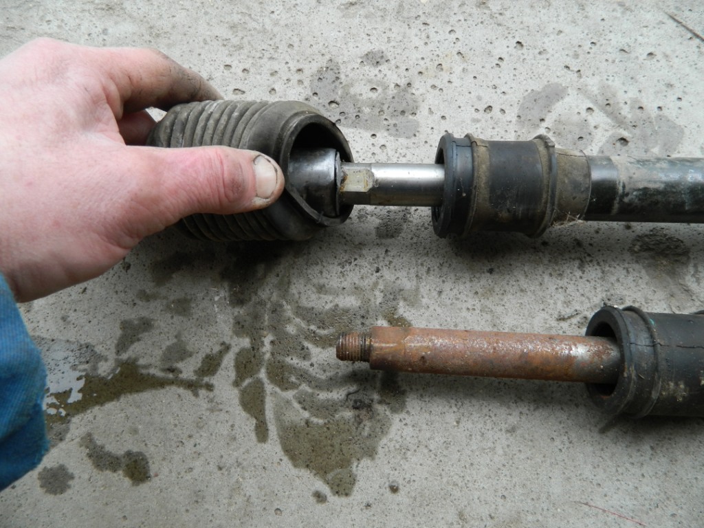

    посмотрел рулевую тягу. Сразу возник вопрос: разве можно там использовать ключ на 32 чтобы открутить тягу? Если ключом и подлесть, то уж отвернуть им ничего не получиться, слишком мало пространства. Еще там изогнутая труба. Зато обнаружил, что шаровая ходит вовсю, стук наверное от нее.
  18. Дмитр
    26 дек 2006
    4.479
    Щелково
    Так может тяга и не виновата? Чё полез откручивать не убедившись. Отстыкуй от кулака сначала и тогда уж рукой наверняка почуствуешь,
    есть люфт в тяге или нет.
    А теперь прежде чем таким мощным ключем там силу прикладывать, прикинь что удерживает саму зубчатую рейку от проворота вслед за твоим ключем? Всего лишь подпружиненый пластиковый сухарь, прижимающий рейку к червяку. По-хорошему саму рейку надо бы удерживать, откручивая шарнир рулевой тяги.
    Я не настаиваю что рейку надо снимать на верстак для замены тяги, но "смуту посеять" должен.

    Shark[Nkz], ты не понял его.
    lebedy8, имел ввиду вот это:
    И ещё, друзья, пишите в подписи какой у вас Игнис, чтобы небыло казусов.
    Shark[Nkz], вот твоя (сверху) Крузовская рейка, внизу Лапутовская. DSCN6260.JPG
    Как видим, лыски под ключ для удержания рейки от проворота есть.
    Лысок нет.
    На фото Японческой рейки видим что резьбовая часть торчит из самой рейки, значит в шарнире внутренняя резьба.
    А у Венгров всё наоборот, в рейке внутренняя резьба.
    Вот не поленился, сходил на склад ради вас.

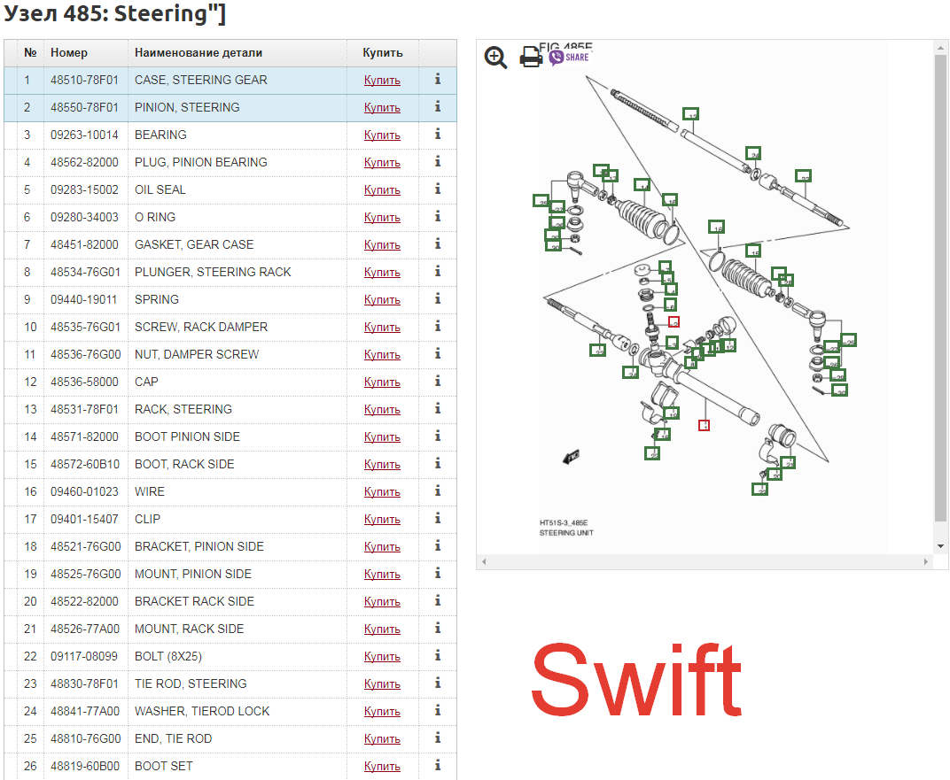

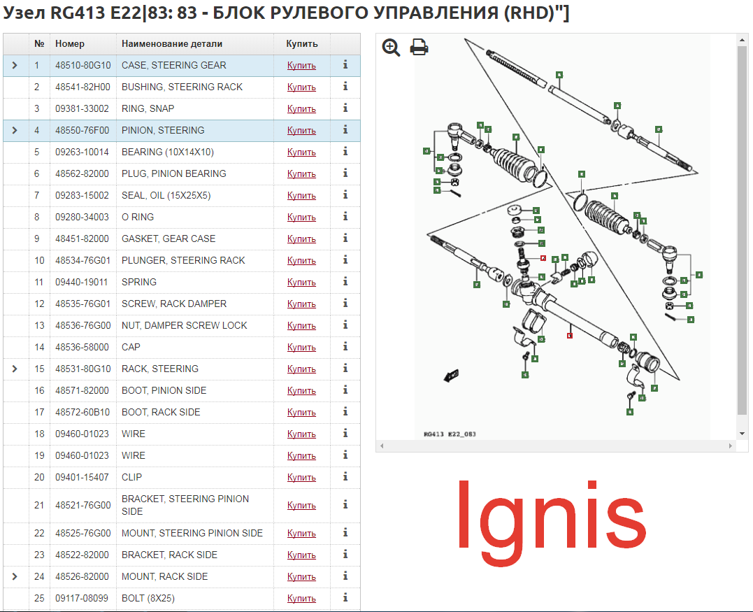

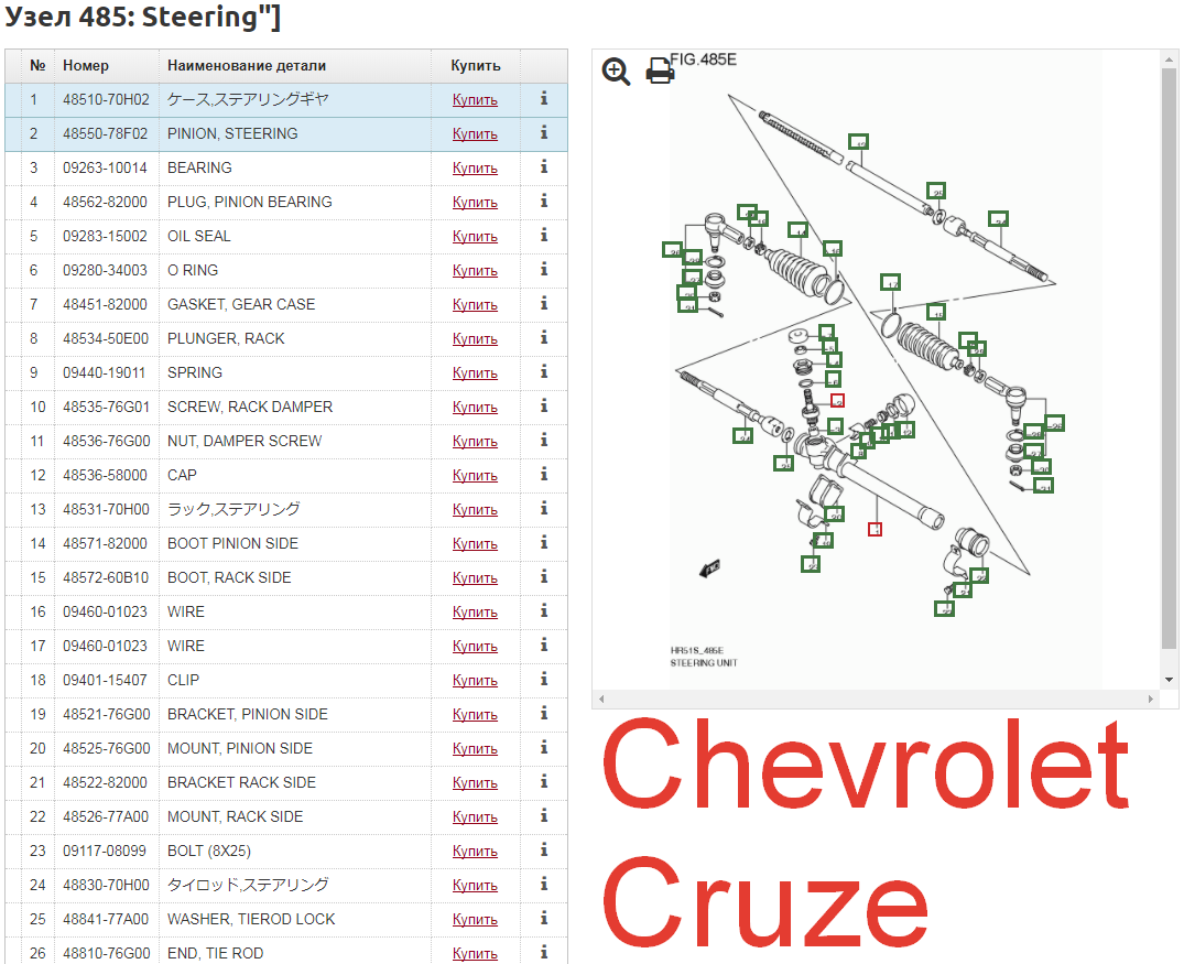

    Добрый день! Подскажите с какой машины подойдет рейка на праворукий Игнис JSAFHX51S00152269. Смотрел в каталогах Swift HT51S и Chevrolet Cruze HR51S, внешне абсолютно схожи, но ОЕМ ключевых деталей у всех отличаются. 2018-01-12_06-54-02.png 2018-01-12_06-58-52.png 2018-01-12_07-02-05.png

    От Swift HT51S подойдет. От Круза нет.
  30. Forwarder
    12 янв 2018
    Спасибо, Дмитр.
