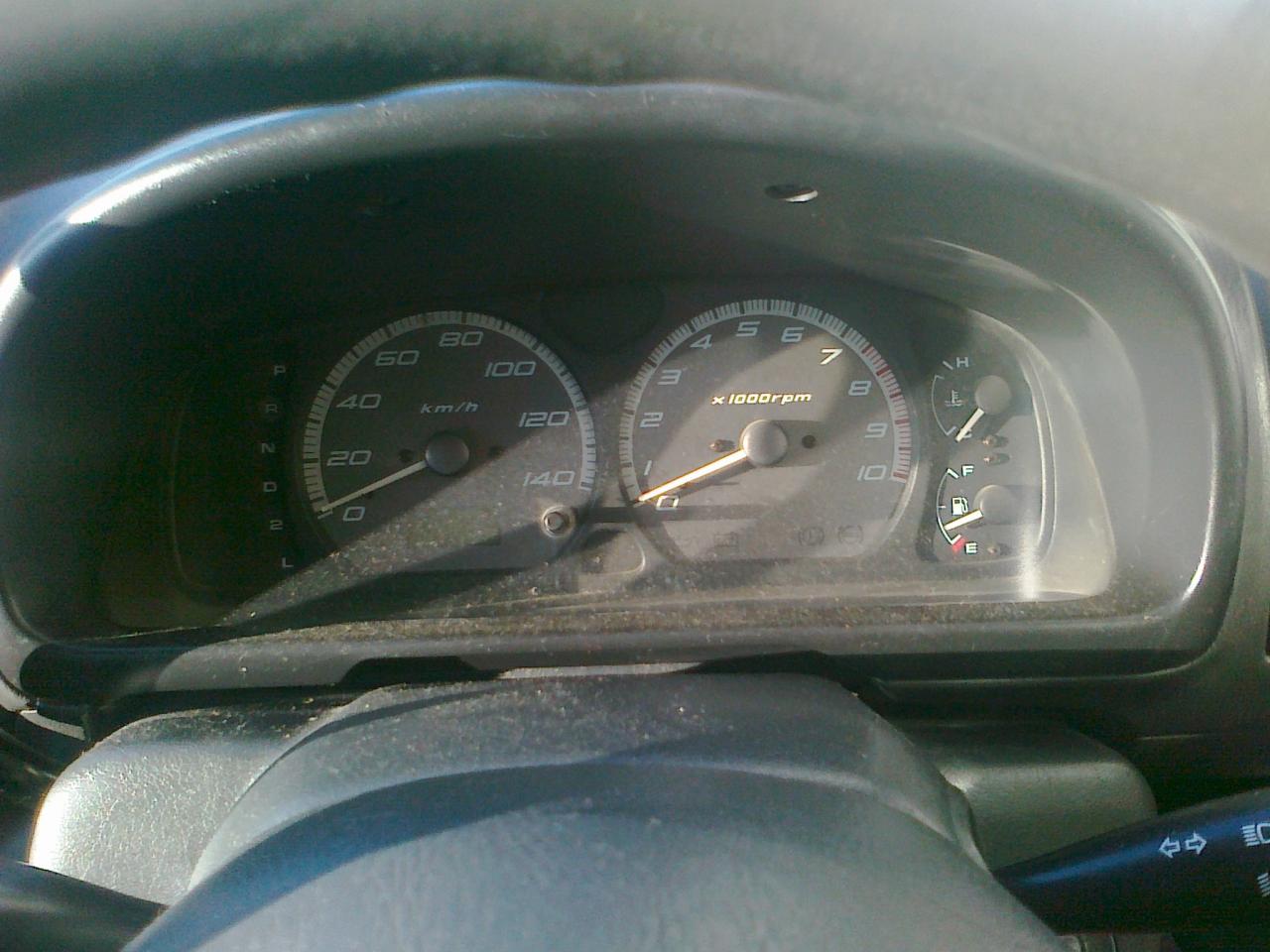

  11. налим
    14 сен 2012
    искитим
    Ответ: Э.У.Р. не пойму работает или нет
    Подскажите где на такой панели как на фото должна распологаться лампочка Чешу репу.символизирующая готовность работы Э.У.Р..
    И место расположение предохранителя на лампочку и эту систему в целомЧешу репу.
      Размер файла:
      119,5 КБ
      195

  14. налим
    14 сен 2012
    искитим
    у меня на панели нет такой надписи которую явно видно без подсветки
    наверное она как индикация подушки безопасности выглядит на этой панели или как чек которые
    видно только когда лампочка горит
  15. anm37
    anm37 Странник
    6 май 2010
    905
    Иваново
    Поворачиваешь ключ зажигания в замке, должна загореться индикация на панели приборов (ЭУР, АВС, подушки и т.д.), вот тогда и будет видно, где находится лампочка ЭУР. Либо снять панель приборов, вытащить все лампочки и посмотреть на свет.
    После того как двигатель заведен, срабатывает реле ЭУР (его слышно) и руль начинает вращаться одним пальцем.

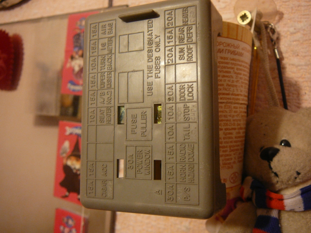

  21. Timon_54
    9 янв 2009
    217
    крышка предохранителей
      Размер файла:
      474,2 КБ
      215

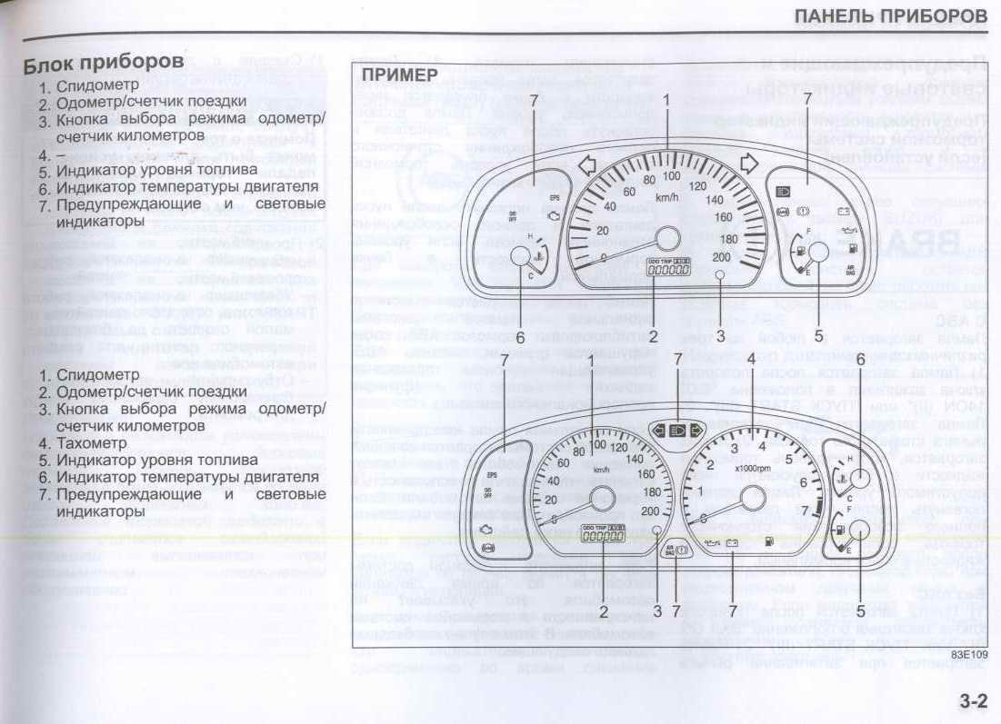

  25. anm37
    anm37 Странник
    6 май 2010
    905
    Иваново
    Это предлагалось сделать еще ранее, но видно не понял сразу (пост #14) . Вот панель приборов и предохранители:
      Размер файла:
      121,5 КБ
      215
      Размер файла:
      79,1 КБ
      180

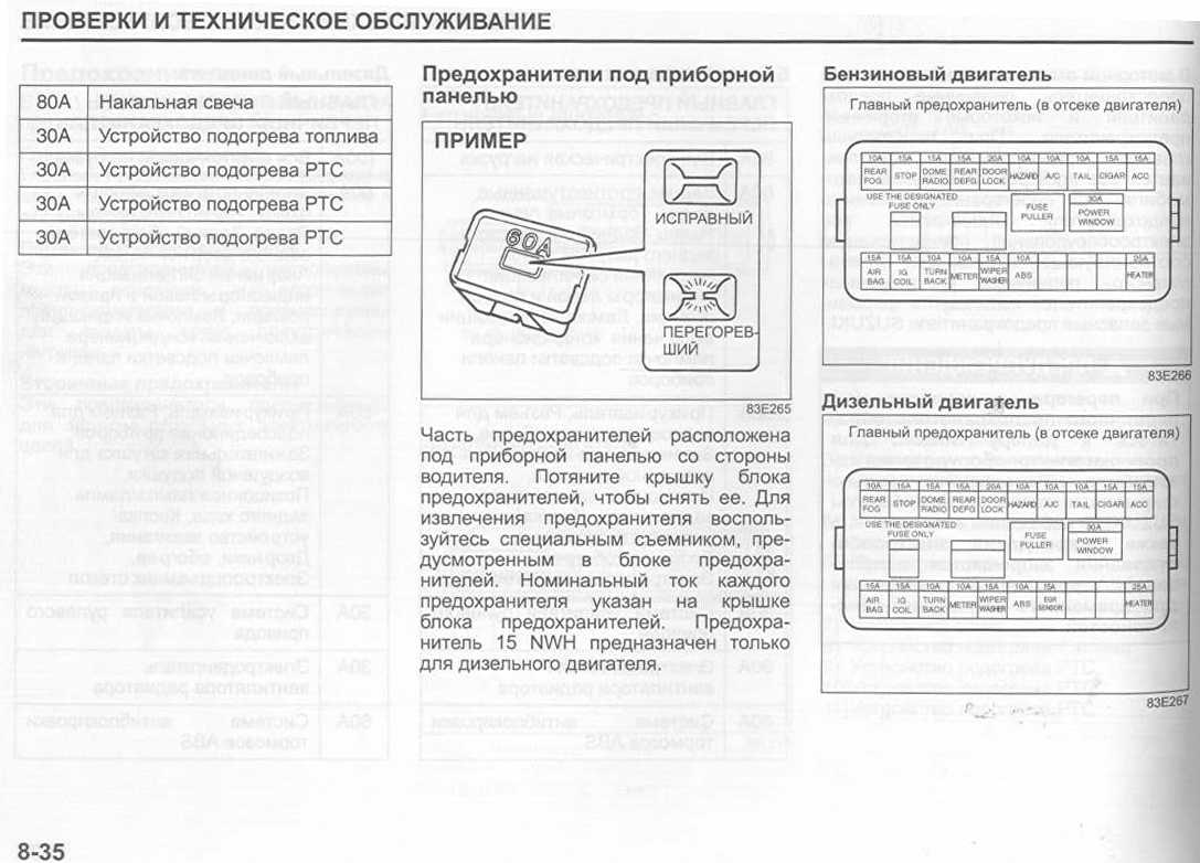

  27. anm37
    anm37 Странник
    6 май 2010
    905
    Иваново
    А, по моему, это в салоне.

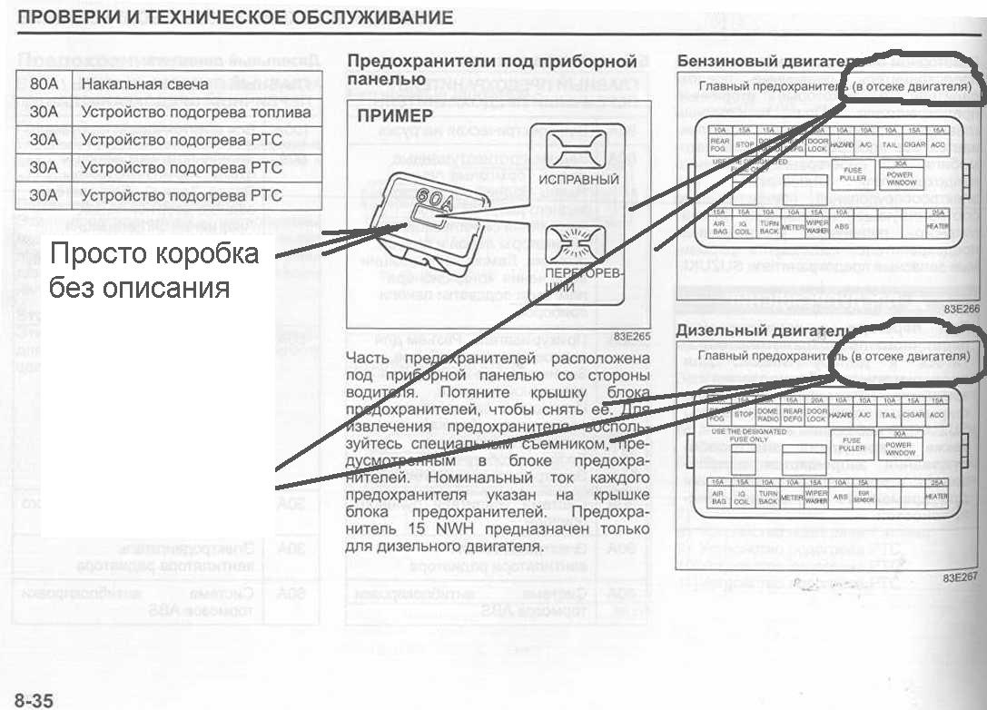

  28. ШРАЙБИКУС
    17 сен 2008
    2.501
    Чешу репу.Не-не-не
      Размер файла:
      125,8 КБ
      306
  29. anm37
    anm37 Странник
    6 май 2010
    905
    Иваново
    ЛИЧНО ШРАЙБИКУСУ!!!!!!!!
    Читать всех в школе научили, только на сарае написано : "х..", а там дрова лежат.
    ЭТО ПРЕДОХРАНИТЕЛИ В САЛОНЕ. Показываю
