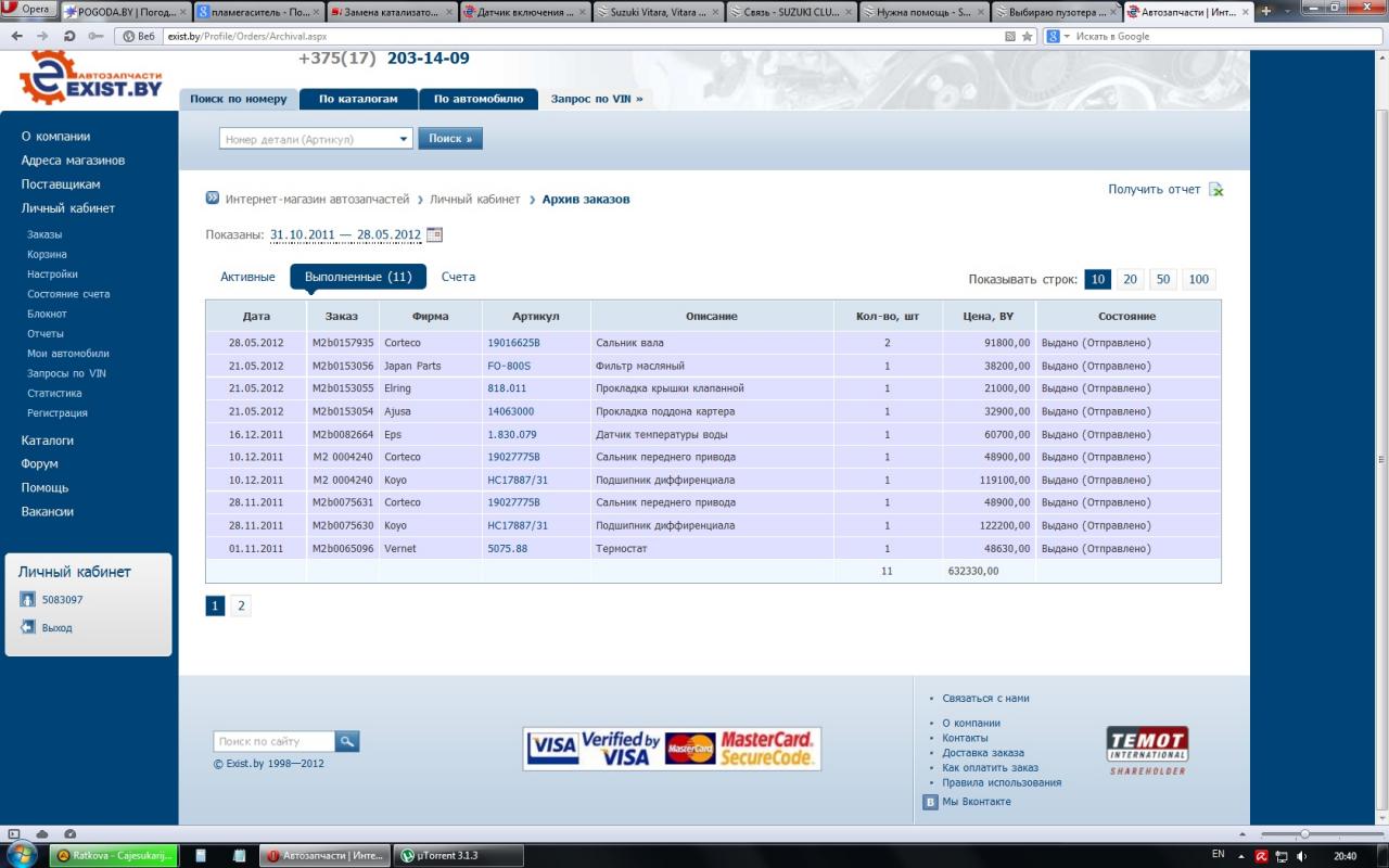

Ответ: Нужна помощь
Eps 1.830.079 я дико извеняюсь, но по этому коду и фирме Eps бьется датчик выключения стоп сигнала
Да действитльно - датчик выключения стоп сигнала.
Но вот тебе принтскрин моих заказов с экзиста , раньше это был датчик температуры воды.
Датчик на мозги тоже брал на экзисте , но почему то историю дальше он не показывает.

Ответ: Нужна помощь
Александр Mi, нажми показывать строки 50 и покажет
Там только 1 позиция спряталась . Нету истории , как-то у нас экзист долго не работал , вот примерно с той даты история и пропала.
