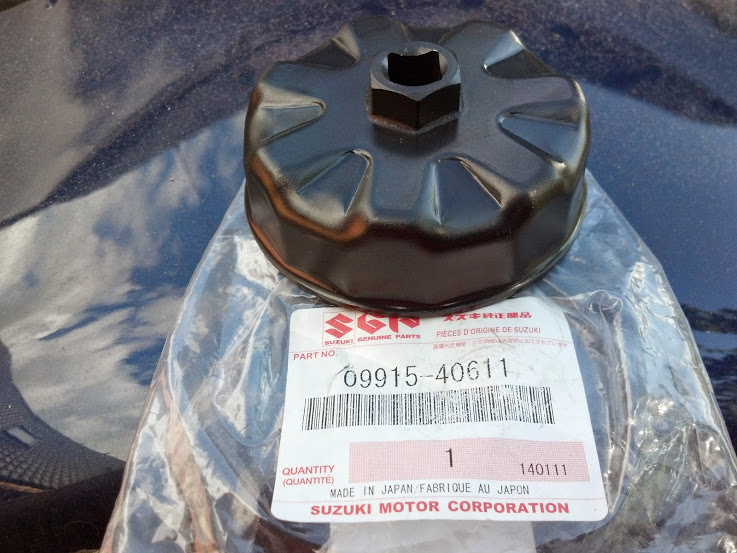

Посмотрел в Инете, там говорят, что эта тема про чашечные ключи 65 мм на 14 граней уже всех достала. Потому что реальные размеры фильтров где-то 65,4 мм от грани до грани. То есть, широко продаваемые чашки НЕ КАТЯТ.
Причем чашки на 66 мм х 14 граней имеют место быть только в виде оригинальных инструментов TOYOTA и SUZUKI, которые и стоят немеряно и дилеры типа EXIST не продают почему-то.

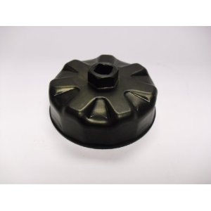

Ключ этот для SGVN выглядит так
Что за проблема? Как лечить - где взять нормальный ключ на 66 мм???
