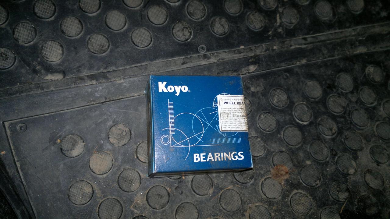

Zoom10,
Подшипник покупал Koyo DAC3562AW1CS35 - 700 руб. Сальники (их там 2 штуки) не менял. Менял с братом в гараже (часа 1,5-2 с пивом), проблемы были - ступица не снималась, пока не выдавили полуось. Потом сняли с половиной подшипника, вторая часть осталась внутри. Запрессовка проблем не вызывала. Второй подшипник поменяем раза в 3 быстрей.. :)

Моя история „гул при езде”....
С момента покуки, за два года -чуть усилился, был гул где-то сзади... Характера такого: пульсирующий рычащий, пульсации усиливались при наборе скорости. Думал может калодки задние о барабаны задевают может не отходят как нибудь полностью... Отдал на сервис выдрать катализатор(Р0420 для посвященных), они не всю машину осмотрели и говорят:„как вы ездите на ней колесо аж болтается”... Короче ступицу заднюю сняли а подшипник разволился там уже! Заменили на аналог гул пропал...

Подтверждаю - гул пульсирующий сзади, уменьшающийся/усиливающийся при поворотах издает подшипник, даже если нет люфта. Я заменил Койо на Койо, а он видимо бракованным оказался, поставил Фебест и гул пропал.
