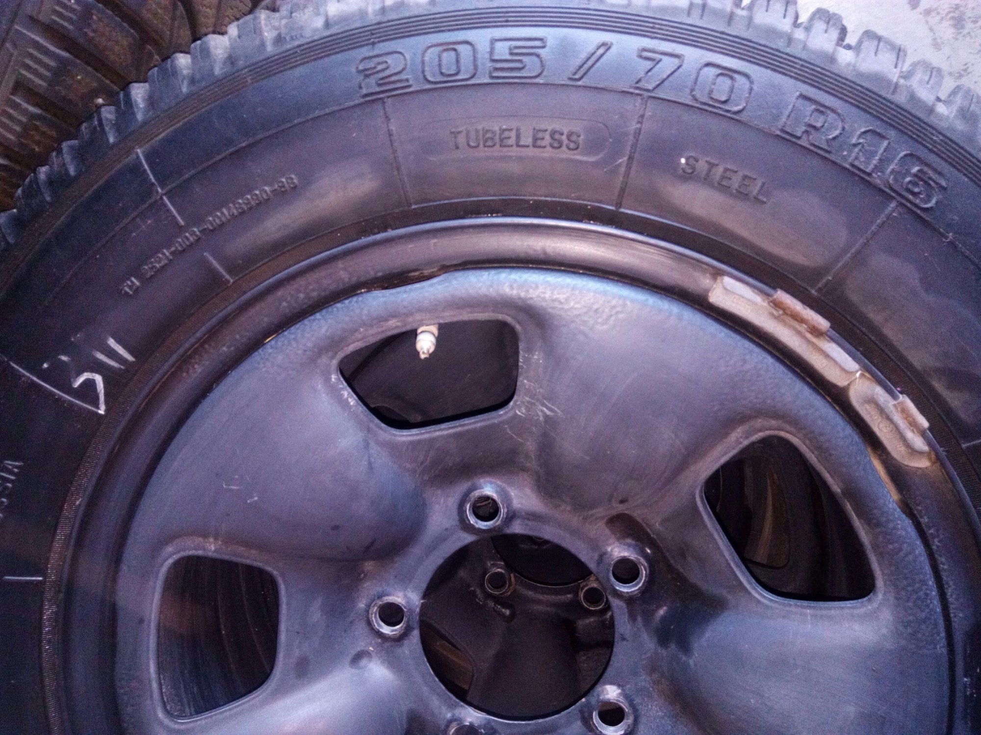

Ответ: разболтовка дисков
для ХЛ-7 еще вылет +5
ET +5
у нивовских дисков такая же разболтовка, но они не подойдут, т.к. ЦО (центральное отверстие) меньше
от УАЗика подойдут, там ЦО такое же
Про XL7 в точку. Я взял колеса то ли от трекера, то ли от 3х дверки, а у них вылет то ли +15, то ли +20.
И в итоге диски на передних колёсах при полном затяге гаек, зажимают суппорта, и колесо блокируется.
У XL7 суппорта больше, чем у обычной 5 дверной.
Ищу проставки теперь в 5 мм, ну или продам колёса, и буду дальше искать родные.
Эти диски с вылетом ЕТ 35, на 5 дверной бывают 2 вида суппортов - 15" и 16"
