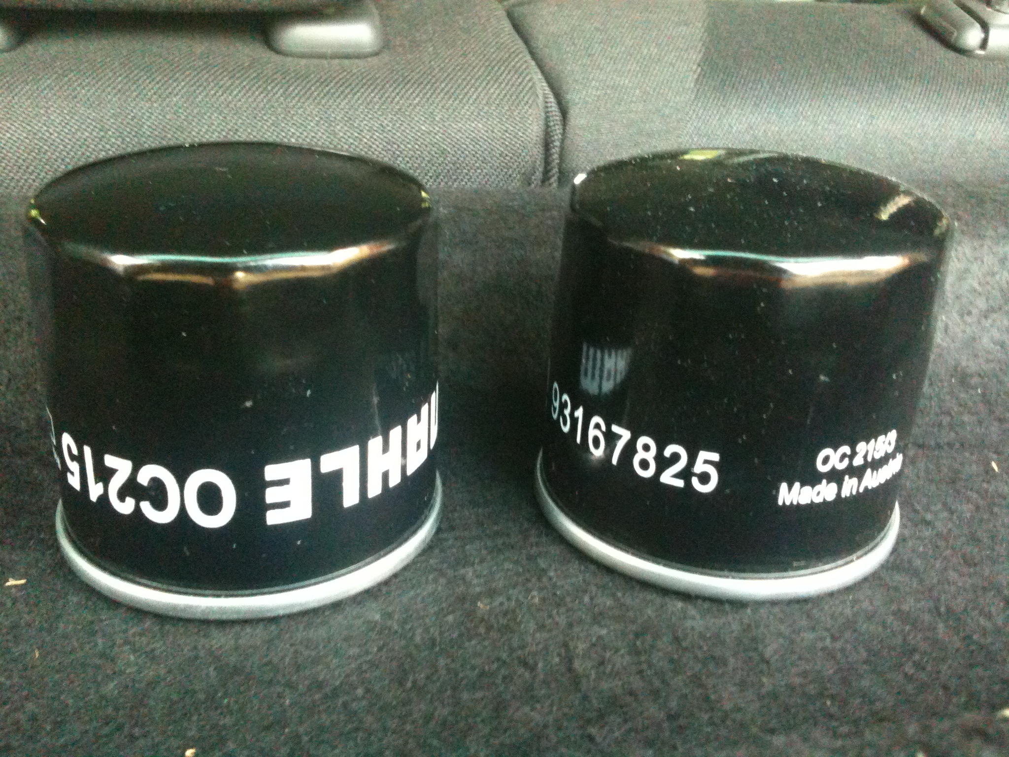

    Opel Agila B и Suzuki Splash конструктивно братья близнецы. Соответственно детали Opel взаимозаменяемы с деталями Suzuki. И наоборот. Что-то дешевле брать с логотипом Opel, что-то с Suzuki.
    Сегодня расскажу про масляный фильтр. На Opel ставится фильтр с каталожным номером 4711189, который дешевле аналогичного от Suzuki на ~50 р.
    Если вы уже, или вообще, не обслуживаете автомобиль у ОД порекомендую приобретать масляный фильтр фирмы Mahle с кодом OC215, который, собственно и лежит в коробке Opel и стоит вдвое дешевле фильтра в коробке Suzuki.

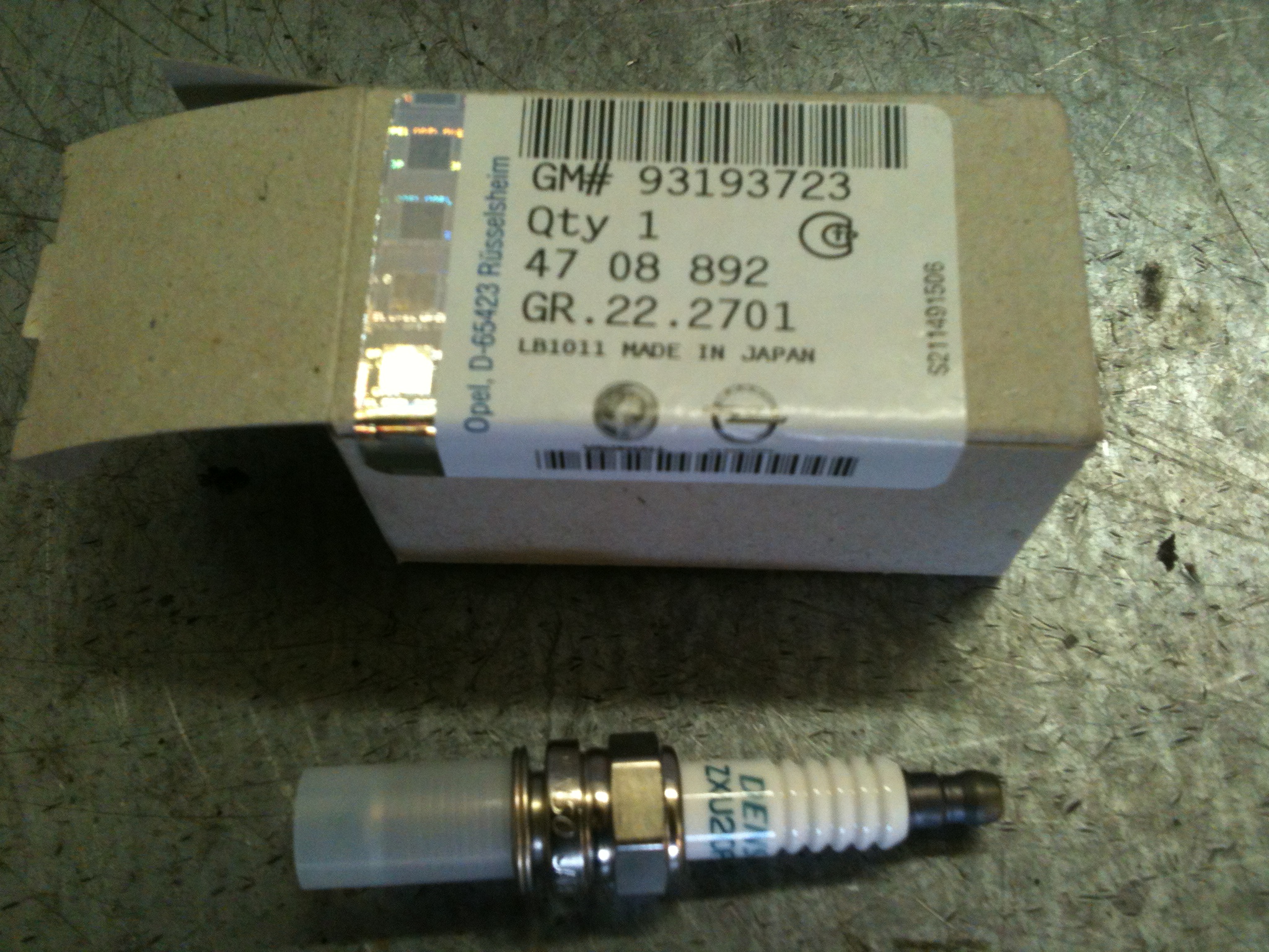

    Продолжу. Свечи.
    Свечи на Splash идут под каталожными номерами 09482-00602 и 09482-00603.
    В коробке 09482-00602 лежат свечи Denso ZXU20PR11.
    В коробке 09482-00603 лежат свечи NGK 7980.
    Если вам меняли свечи и вы смотрели распечатку, то заметите, что цена кусается. Если не брать цену дилерского центра, то магазины запчастей вряд ли предложат цену ниже 450 р. за свечу.
    На Opel ставятся свечи с каталожным номером 4708892 и стоимостью порядка 280 р. шт. В коробке лежат уже известные нам Denso ZXU20PR11.
