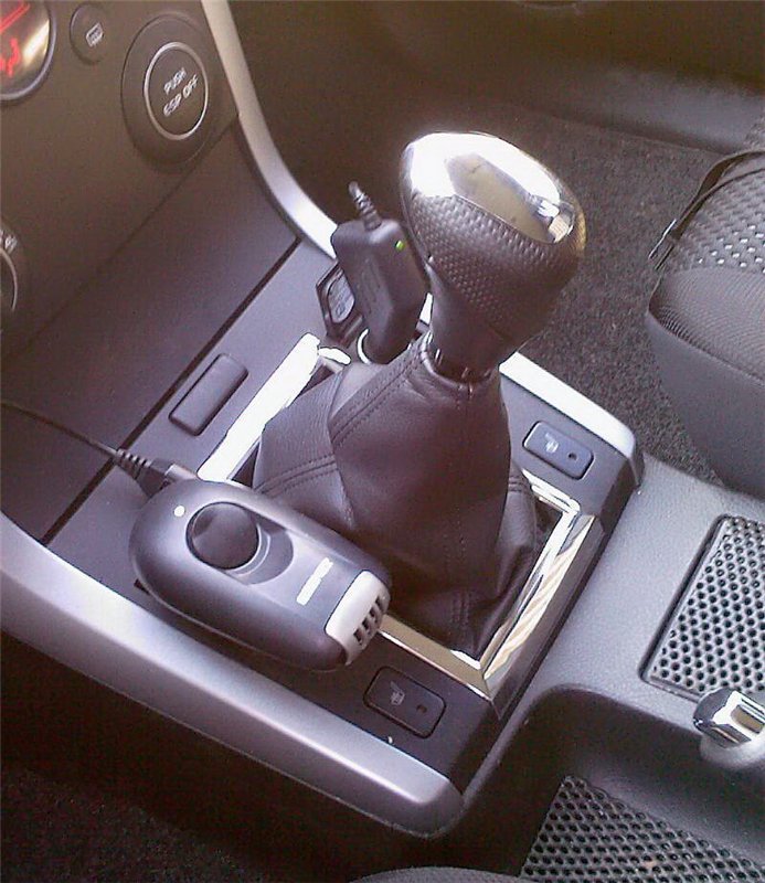

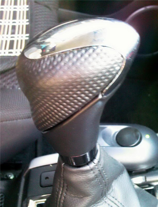

  12. gulfstream kosta
    5 июл 2011
    во склероз, про тему забыл. пластик аккуратно снял и обклеил серой плёнкой под карбон. теперь не облезет и замечательно гармонирует с регуляторами климата.

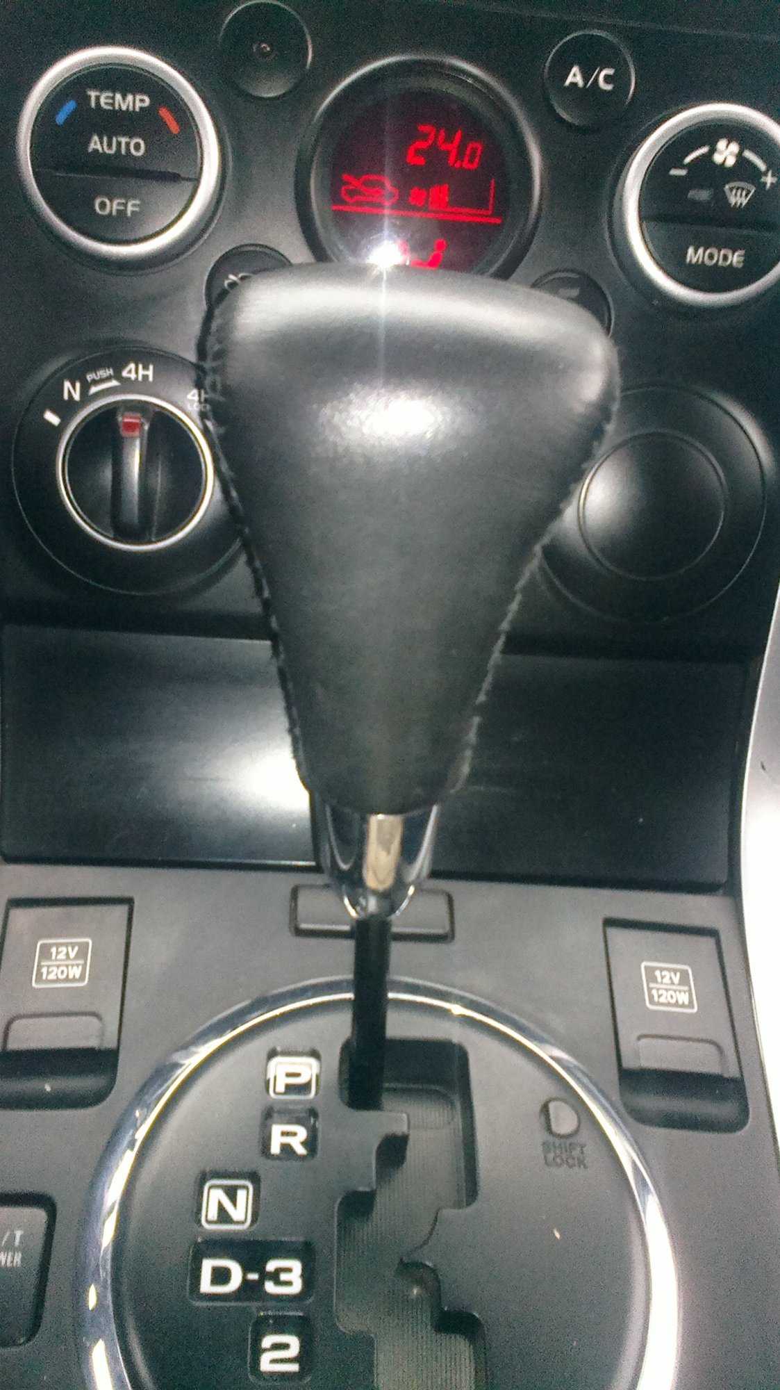

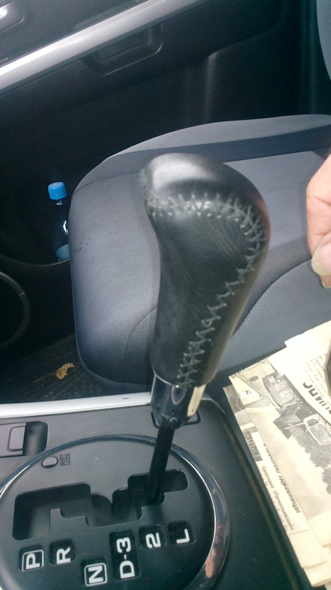

  16. калян42
    2 окт 2012
    1.382
    Прокопьевск
    как у вас матёро с этим, у меня на АКП руками открутилась, самодельную сделал, обшил галяшкой, шов не очень получился(первый раз) ,переделаю когданибудь 2015-09-22-0021.jpg 2015-09-22-0023.jpg

  18. калян42
    2 окт 2012
    1.382
    Прокопьевск
    палку укорачивать не надо, можно ручку глубже посадить(если надо), у меня получилось на 1 - 1,5см. выше чем штатная, зато (имхо) удобнее стало, рука с подлокотника почти ровно на ручку идёт, отдыхает там иногда))))
