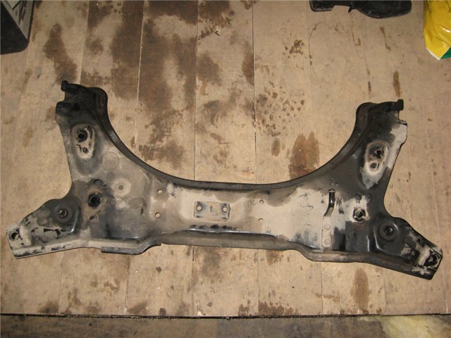

Кстати про снятие рычагов. Болты действительно закисают намертво.
Вроде как то можно снять всю переднюю подвеску, и тогда болт(заднего сайлентблока) с сорванной головкой можно выкрутить с обратной стороны.
Мне уже предлагали сделать дыру в кузове, я отказался (после сварки все сгниет). Буду думать как снять, малой кровью.
Зачем дыру делать в кузове??? Дыру нужно делать в самой балке - она никакого отношения к кузову не имеет.

В том и дело что хотели сделать "окно" именно в кузовном металле чтоб через него наварить на болт железку и выкрутить, а потом заварить)
А как в балке? болт ведь выходит на верхнюю сторону и резьба на верху (вроде)
Пилят не кузов, а балку передней подвеске. Вы просто не так поняли.

kphy Спасибо за фото и объяснение, на крайний случай буду снимать балку, мож и резать.
Мне мастер показывал место на кузове где он хотел сделать "окно" )
Думаю если снять балку то можно и высверлить.

Все так! Резали и подрамник и рычаги старые, вваривали в подрамник новые гайки, брали новые болты (каленые от нашемарок) собирали и в путь.
Что касаемо ходимости Фебест - пока прошли 7000 по ООочень убитым дорогам. На днях посмотрю на диагностике как они себя чувствуют - отпишусь.:D
