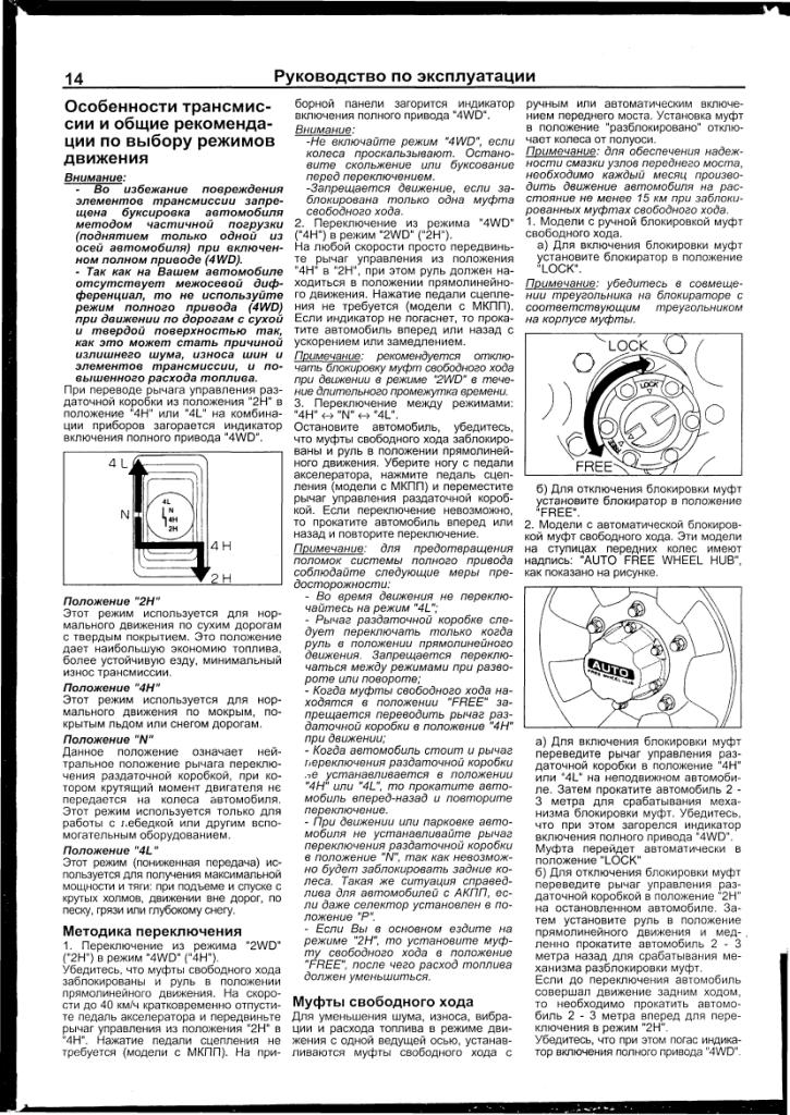

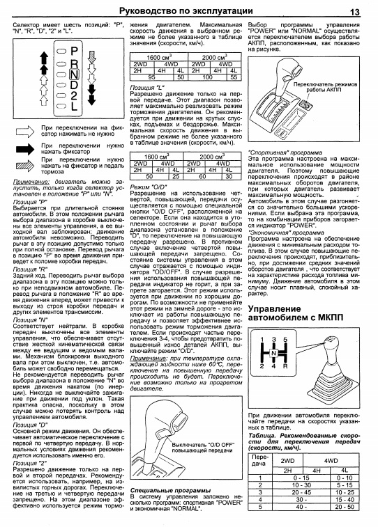

    Вот в картинках повыризал инструкцию как коробкой пользоватся.

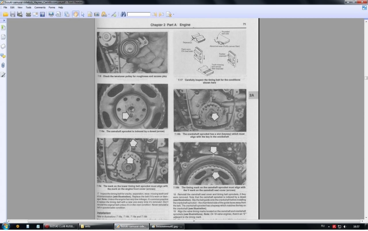

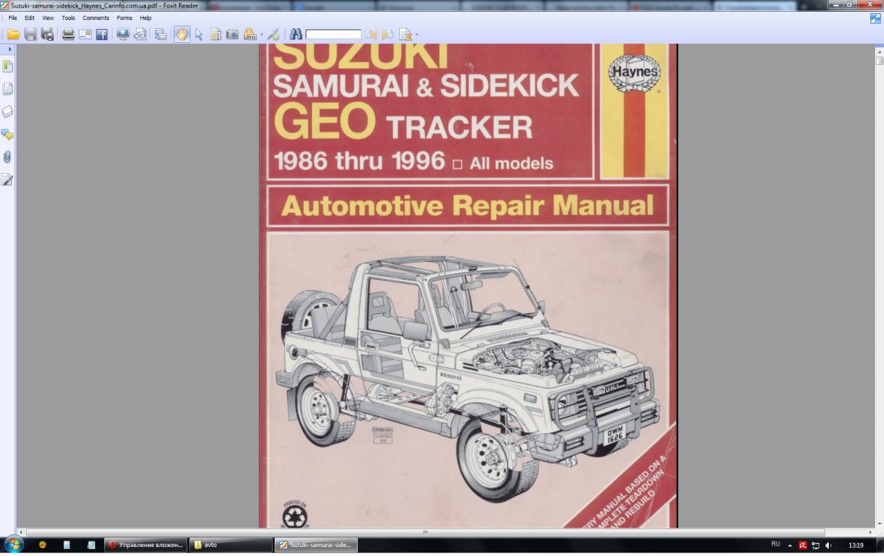

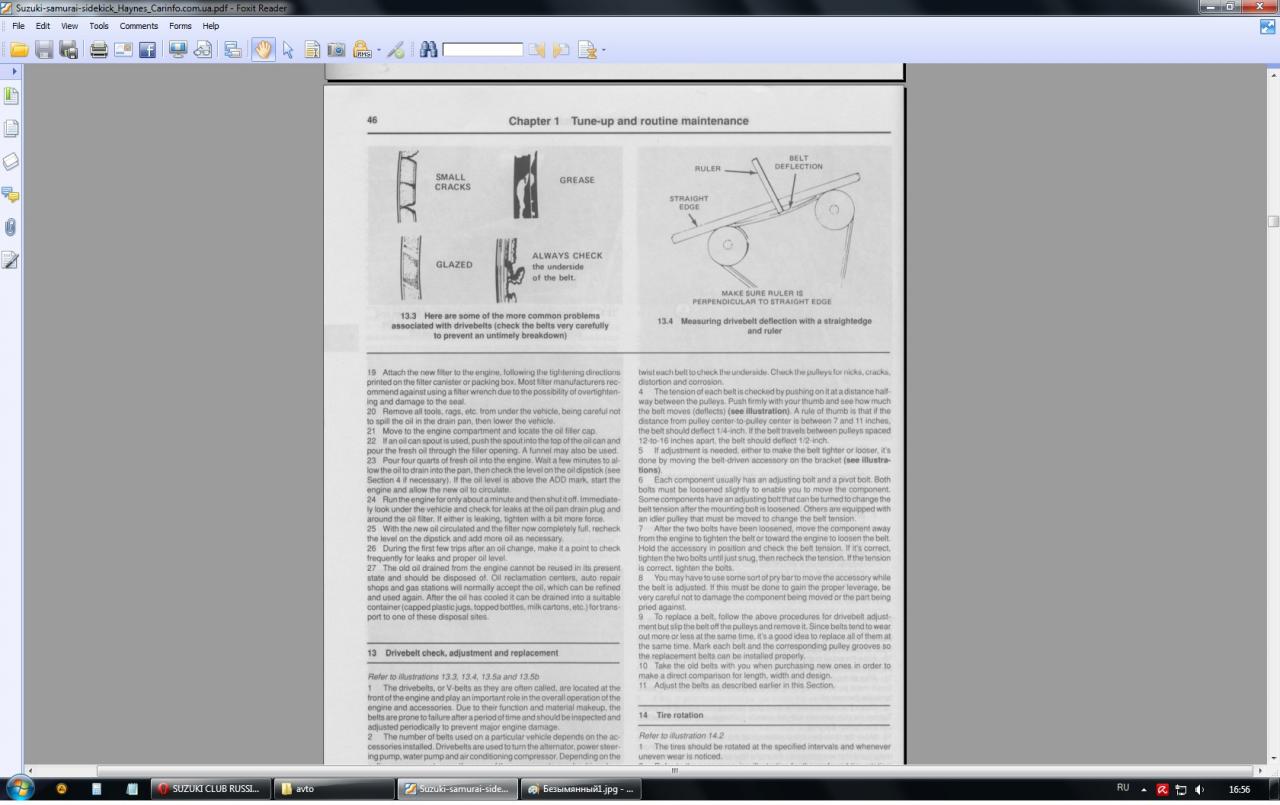

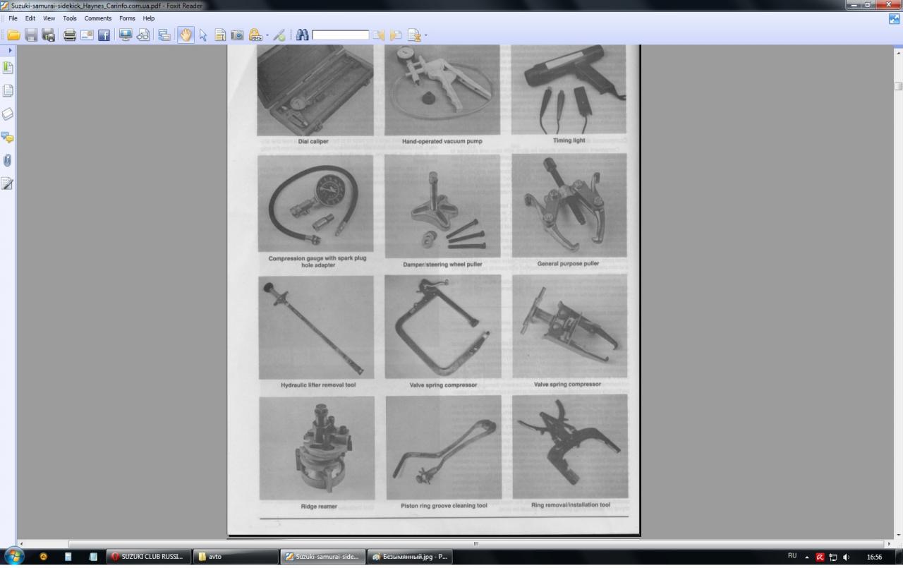

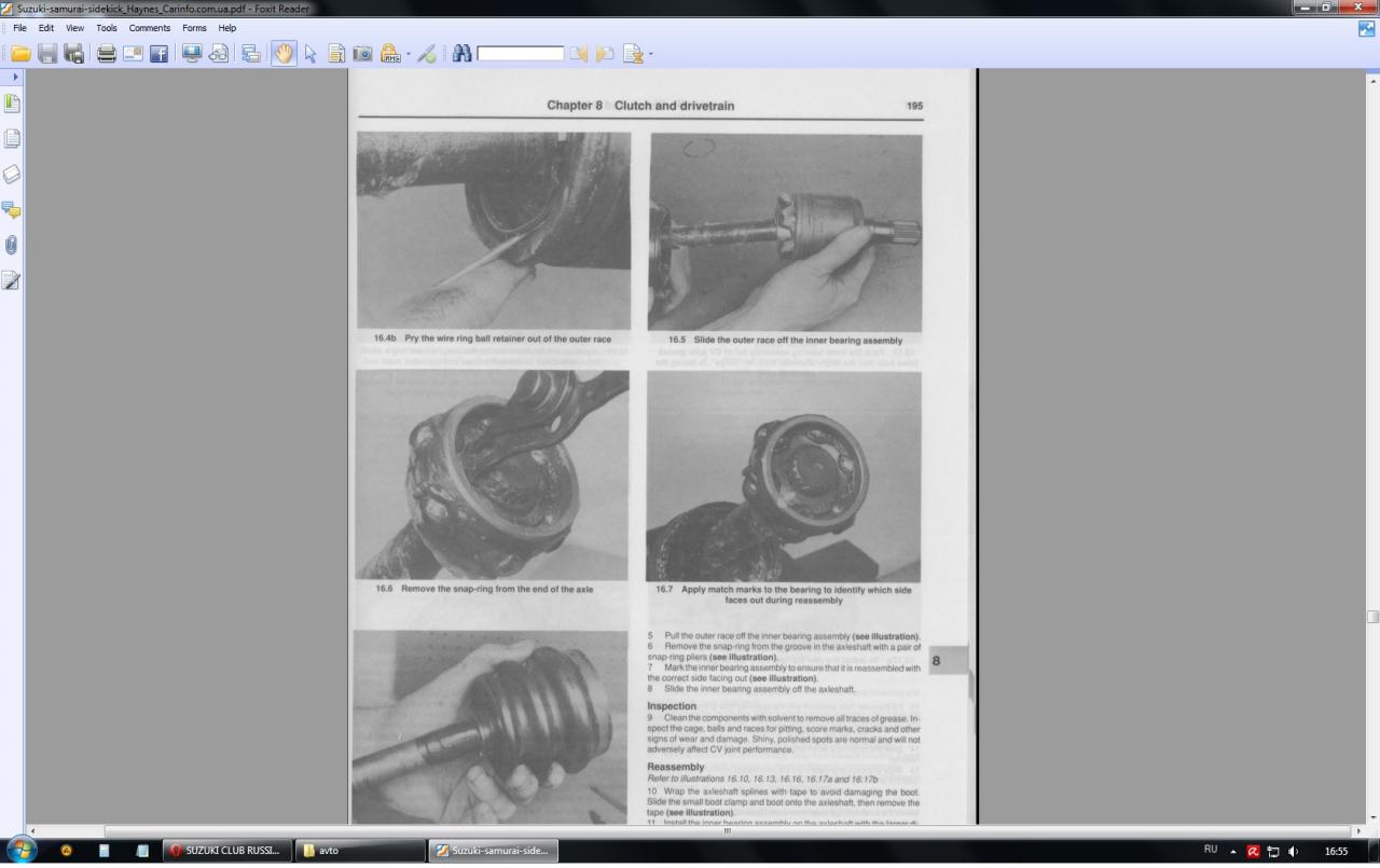

    Пока искал мануал бесплатный нашел такую книжечку хорошую http://u604507.letitbit.net/downloa...murai-sidekick_Haynes_Carinfo.com.ua.rar.html
    Скачалась на халяву , только на английском , но очень радуют хоть и ч\б фотки.
    Про хабы файлик , тут как их разбирать а не пользоватся , вот.

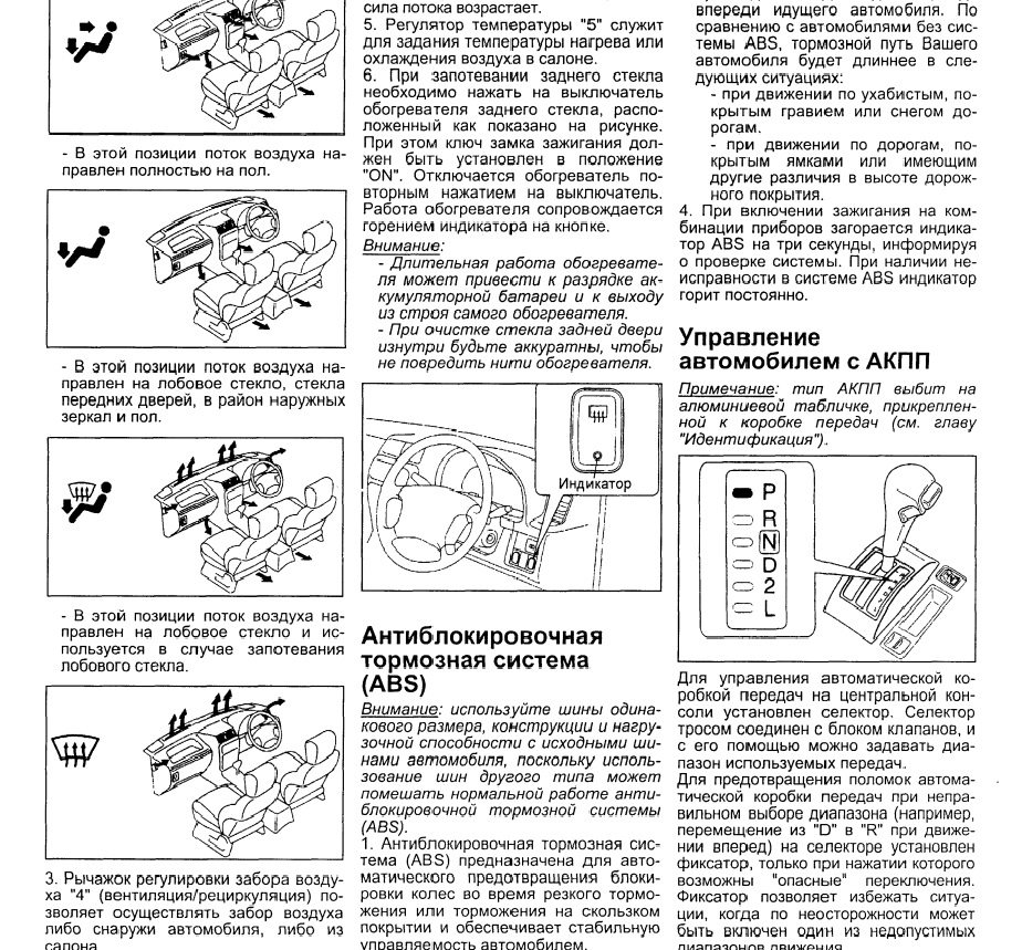

    Что сейчас скачал буржуско-заморский мануал . Вот ща еще наскриню. Вот бы это на русском найти.

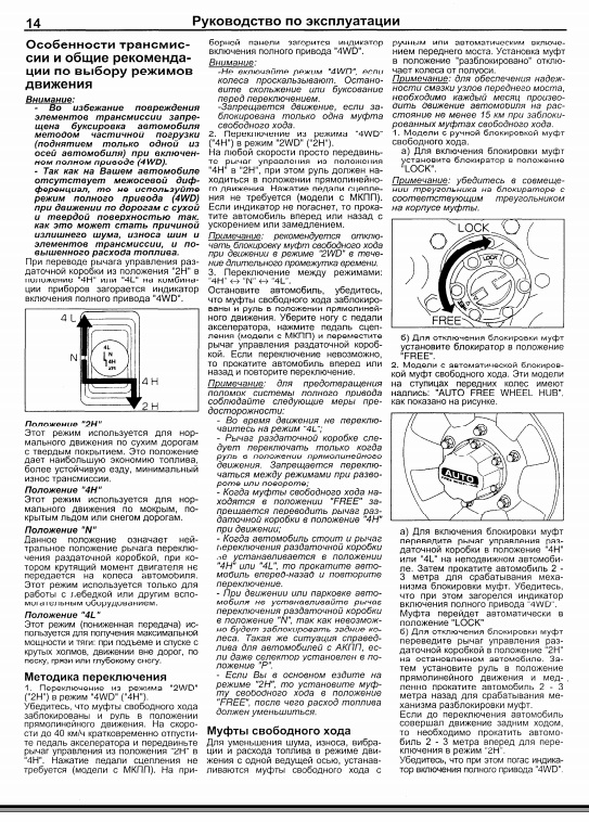

    спасибо за ссылки и разъяснения... Одно осталось понять... В мануале написано, что при переключении из 2Н в 4Н муфты свободного хода(как я понял это диффиренциалы) должны быть заблокированы(стр 14 1 стлб.). Чтобы заблокировать МСХ надо автомобиль остановить, но в мануале также сказано, что это можно сделать на скорости до 40 км/ч... вроде надо и остановить и можно вроде как и ехать... вот тут что-то не ясно...
    Я именно так и делал, как сказал бывший хозяин(наверное чтоб шестерёнки ослабить..), но теперь понял, что надо делать, как написано в инструкции,..

    Тебе уже 2 раза ниписАли - когда ты едещь НАЗАД до щелчка - это при необходимости ВЫКЛЮЧИТЬ ХАБы, а ВПЕРЕД - это при необходимости ВКЛЮЧИТЬ. Кста не в обязон что этот щелчок услышишь:D
    "Учите матчасть!"(С)
