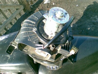

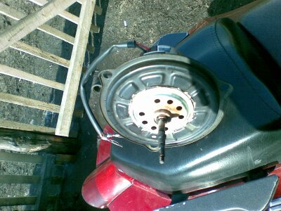

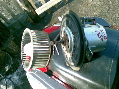

Goncales
Еще тот ездоцало!
30 Июль 2010
2,707
156
Одесса
На драйв2.ру нашел пост, человек ставил моторчик печки от УАЗ 469 с незначительной доработкой.
