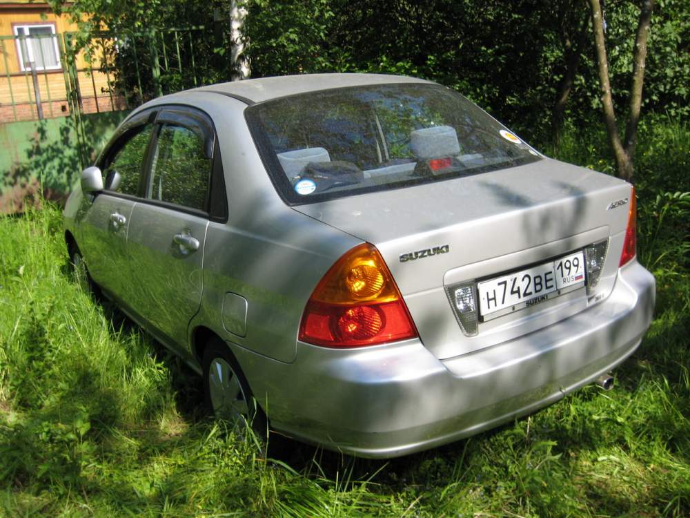

Всех приветствую! У меня Лиана из Сингапура и сзади два белых фонаря...вот тоже интересно оба при включении заднего хода горят или нет....

Ответ: Задняя противотуманка
Конечно два!
Странно то, что я собирался брать сингапурскую лианку в этом кузове, так вот у нее задние фонари были как у европейки...

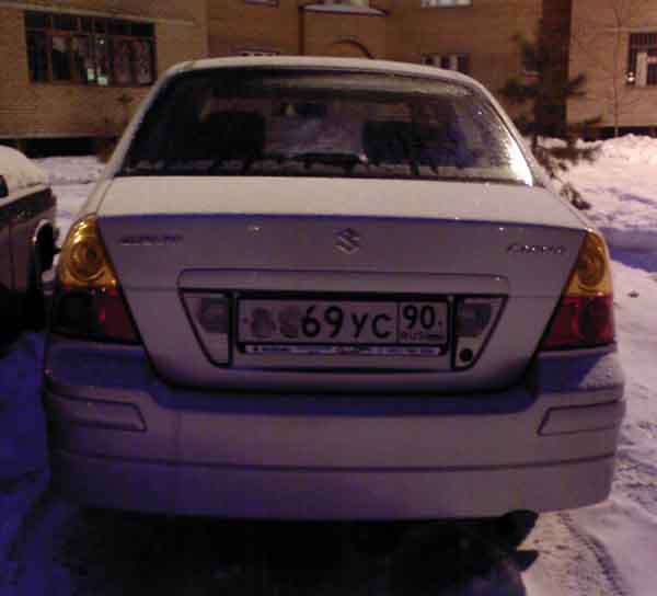

Задняя противотуманка мне практически не нужна . Я заменил её на белую, получился задний ход Получилась симметрия как на Американках

а где купил вторую? =)
На Экзисте . На седан стоит около 1600 р 36270-55G00 Применяемость Фонарь задний крышки багажника левый LAMP ASSY, BACK UP RH
как у меня сделал ,повторюшка!)))) поздравляю!ведь так правда лучше.
