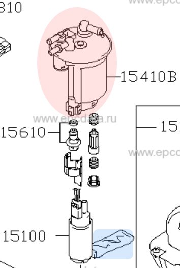

    Дмитр, буть так добр, подскажи, сколько у нас топливных фильтров?
    Кроме сеточки (выделено голубым) есть еще фильтрующий элемент в детали, выделеной розовым (под номером 15410B)? Или это просто корпус безонасоса из пластика?

    Разглядел подробнее узел в сборе от рестайла 15100-83Е00. Made in CZ.
    После сетки сразу насос, вокруг него пластиковый тор, со входом и выходом. Запаян, наверное фильтр.
    На нем написано: Made in France, KL1 807 764 6.
    Путь топлива: Сетка -> насос -> тор -> перепускной клапан на 3 бар со сливом излишков в бак -> напорная магистраль.
    P.S. KL18077646 в Google бьётся.

    Т.е. внутрь никак не заглянуть?
    Может менял кто себе этот "розовенький фильтр" и может разкурочить старый и убедиться, что там внутри есть фильтрующий элемент?
