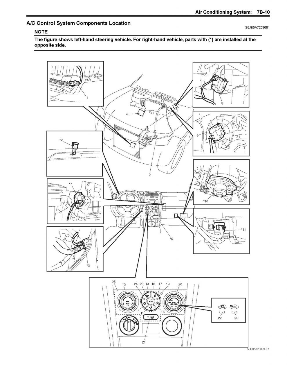

Niksun russische Fahrer 4 Октябрь 2010 767 235 43 51 Тегусига́льпа Езжу на ... Гранд Витара 25 Октябрь 2012 #1 Сняв решетку радиатора, обнаружил болтающийся между бампером и радиатором разъем с то ли датчиком, то ли заглушкой, шлейф идет мимо сигнала. Помогите пожалуйста определить, что это такое и место его установки.Мляяяяя!
zau Свой в доску 4 Июнь 2006 518 149 0 Москва Езжу на ... SGVN 2.0 АКПП 2006 фул Продан 25 Октябрь 2012 #2 Ответ: Неопознанный девайс Датчик забортной температуры, у нижнего выреза бампера слева (поз.1). Вложения Страницы из 99500-64J00-01E.jpg 161.7 KB Просмотры: 795 Реакции: 1 человек

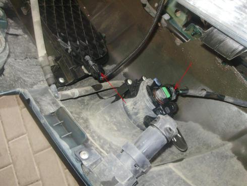

Niksun russische Fahrer 4 Октябрь 2010 767 235 43 51 Тегусига́льпа Езжу на ... Гранд Витара 26 Октябрь 2012 #3 Ответ: Неопознанный девайс Не нашел подходящей дырки - куда его воткнуть. Чешу репу. Клубное предложение: КАСКО с кэшбэком до 10%
zau Свой в доску 4 Июнь 2006 518 149 0 Москва Езжу на ... SGVN 2.0 АКПП 2006 фул Продан 26 Октябрь 2012 #4 Ответ: Неопознанный девайс Датчик слева. Фотка с синего форума. Вложения 89836215.jpg 34.8 KB Просмотры: 887 Реакции: 1 человек
Niksun russische Fahrer 4 Октябрь 2010 767 235 43 51 Тегусига́льпа Езжу на ... Гранд Витара 26 Октябрь 2012 #5 Ответ: Неопознанный девайс завтра посветлу посмотрю Получите кредит на автомобиль без первоначального взноса, до 8 млн. руб !!! Клубное предложение: ОСАГО с кешбеком до 10%!
