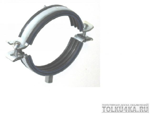

Ну тогда запасайся хомутами

а усики эти играют роль посадочных фиксаторов для экрана?
Отогнуть - не проблема, вопрос как по-новой зафиксировать и прижать экран.
Сам то как сделал в оконцовке, тоже хомутом вкруговую?
