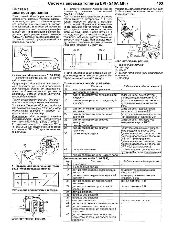

Самодиагностику смотри , 1 разъем под ногами , 2й возле аккума .

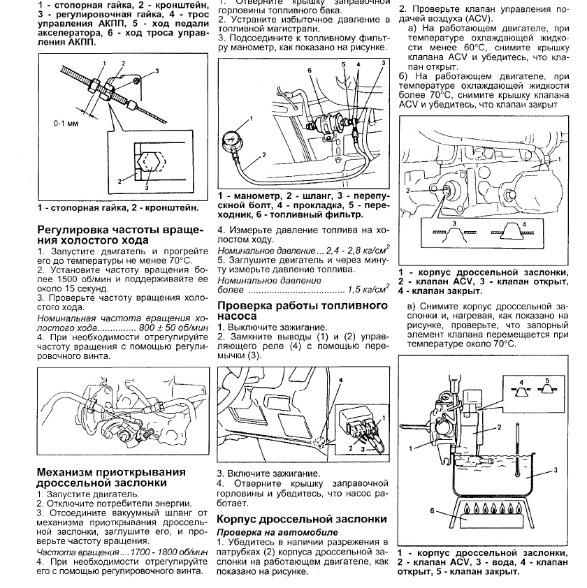

Не тот термостат . Клапан ACV - на холодном моторе открыт , в обход дроссельной зслонки , он подогревается от антифриза и потихоньку заrрывается , при 70гр должен полностью закрытся .
Но врятли только в нем беда , он обеспечивает прогревочные обороты и при полностью открытом не более 3000 . что бы до 5000 докрутить , кто-то там еще газу дает.
Начни с самодиагностики , на что там чек горит.

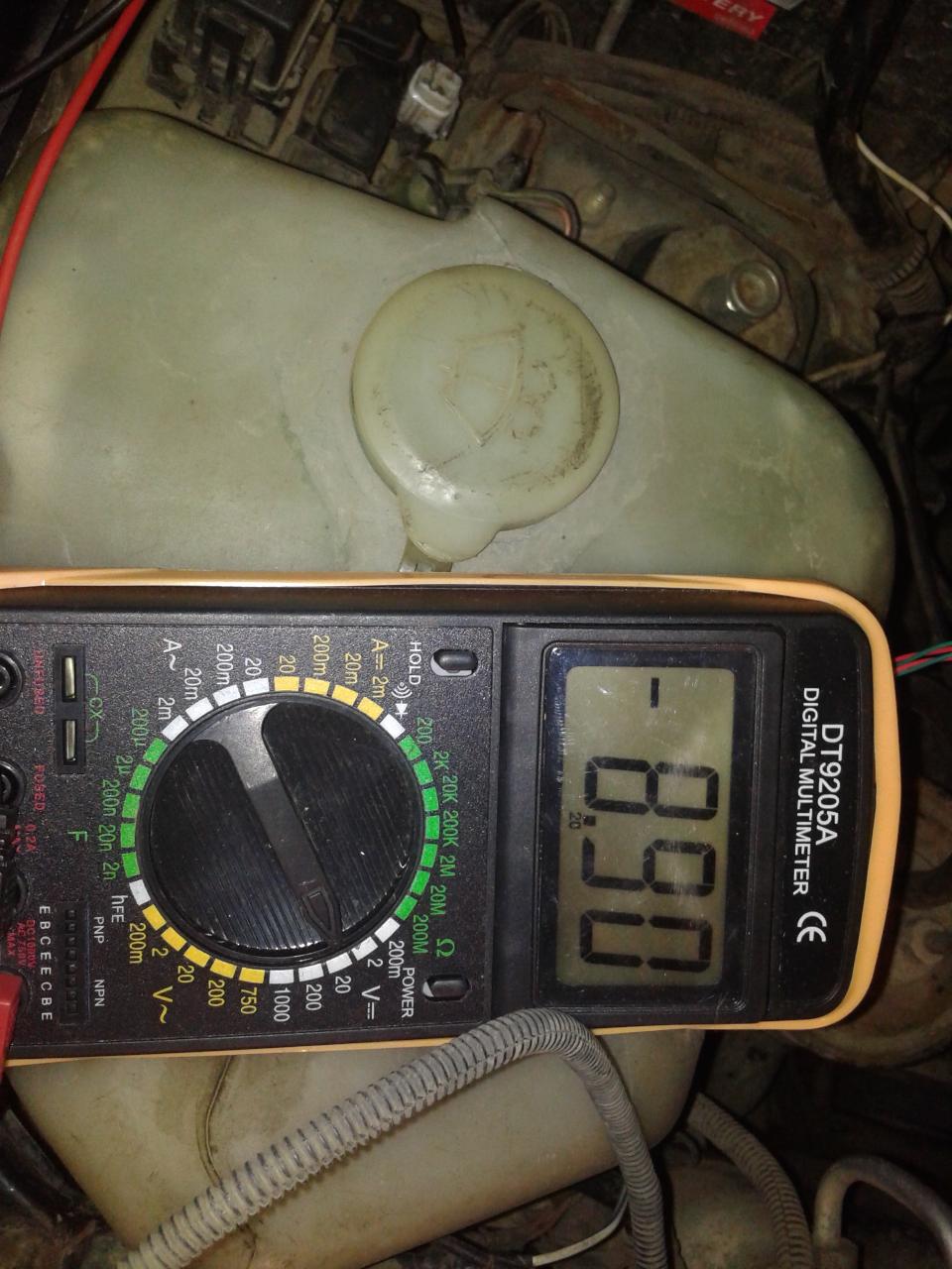

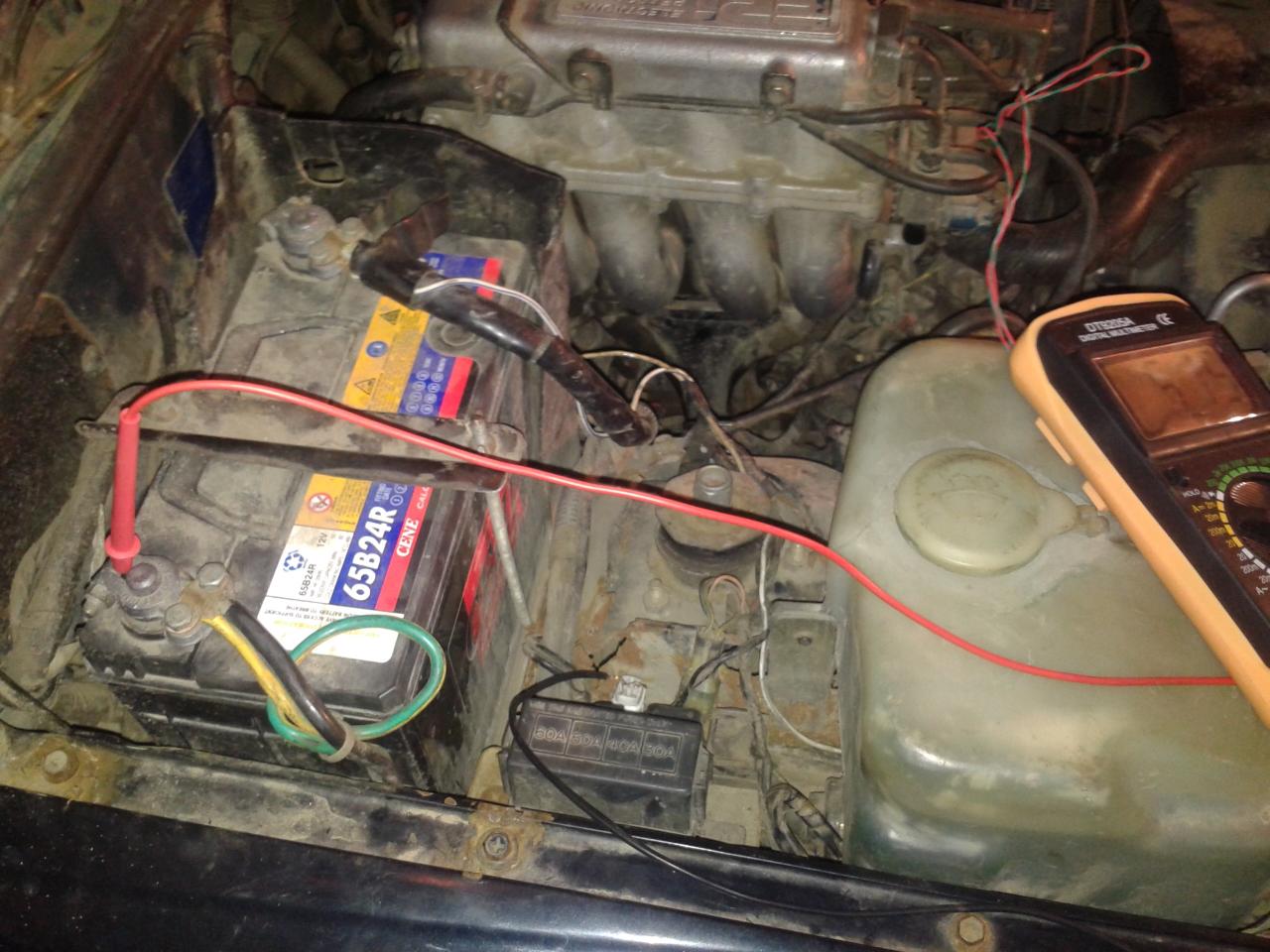

Так не могу отдиагностироватся, забрался ему под панель, разъем перемкнул, а чек горит себе непрерываемо, либо не тот разъем, либо проблема в системе диагностики, седня вечером пойду снова крутить ему бейсы
Фото пост № 5

Кхм, пардонте если кого не так :D , смутило даже))) В общем все таки кривые руки, при установке датчика положения дроссельной заслонки я умудрился усиками заслонку поднять, что, соответственно, привело вот к такому, выше описанному результату. Диагност разъём тоже нашёл, хитрые японцы замаскировали таки под релюху))))).
Ошибок не выдаёт, показывает 12, но!!, обороты как были 1500 так и остались, как не прискорбно. Ковырялся то я уже вечером, пока косяк свой нашёл, пока после этого тарантеллу танцевал, пора домой стало, так что продолжу свой банкет на две персоны уже сегодня вечером, а пока наберусь на холяву умных мыслей из интернета по причине и поводу оборотов, благо не один я такой, нас просто орды))) и все поиском пользоватся либо не умеют, либо ленятся:D

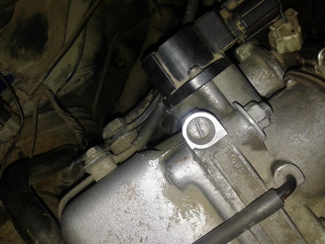

Обороты 1500 стабильно держатся , или дергаются\плавают? Винтом регулировки ХХ получается регулировать?

Винт регулировки затянут намертво, при откручивании соответственно обороты увеличиваются, полторашка стабильна, не плавает, ну если только самую малость, на грани восприятия, так сказать
Открою секрет, Это винт регулировки скважности КХХ, ане оборотов, обороты моск делает :whistling: Регулировать правильно надо....1\2 напряжения питания на выводе А диагн. раэъёма при перемычке В и С вот сразу вижу не выставлял..., а это и есть скважность, основа для нормального ХХ, выстави, сними перемычку, а остальное моск сам сделает...

А датчик положения ДЗ с тестером выставлял? может комп не знает что это ХХ

Ответ: Кривые руки или так звёзды сошлись?
В общем шланги на печке горячие, что вход что выход, значит войлок собрался на радиаторе, буду снимать все пластики и кондюшник, чистить, трубки на заслонку тоже горячие, заслонка при прогреве заводится при 2100 работает и спускается до 1600 и далее так и работает не снижаясь, проверял по совету уважаемого russian12 вольтаж на выводе А при перемыкании CD, фигня какая то показывает, не тот вольтаж однако, крутил при промерке вольтажа винт скважинности, никаких изменений в показаниях цешки, только обороты увеличиваются и все,:( Вольтаж показывает 8,90 - 8,99. может я чего не того делаю? Перемкнул в плашке CD с А снимаю вольтаж одним щупом цешки, второй конец на минус.
невнимательность...яж писал перемыкать B и C, мерить на A...в азбуке жеж написано...:whistling:

Опс, не правильно отписался, ВС перемыкал же, и мерил на А, дурак, ваше благородие, так что вот как то так))
Выстави датчик положения ДЗ с тестером по азбуке. Прогрей авто. Аккум откинь на пару\тройку минут, чеб ошибки сбросить, подцепи обратно, перемкни В и С, заведи, меряй на А и стрелочной Ц-шкой выстави винтом скважности 7,5 Вольт(присутствует инерционность, так чо за неск раз) на А, после чего сними перемычку....
