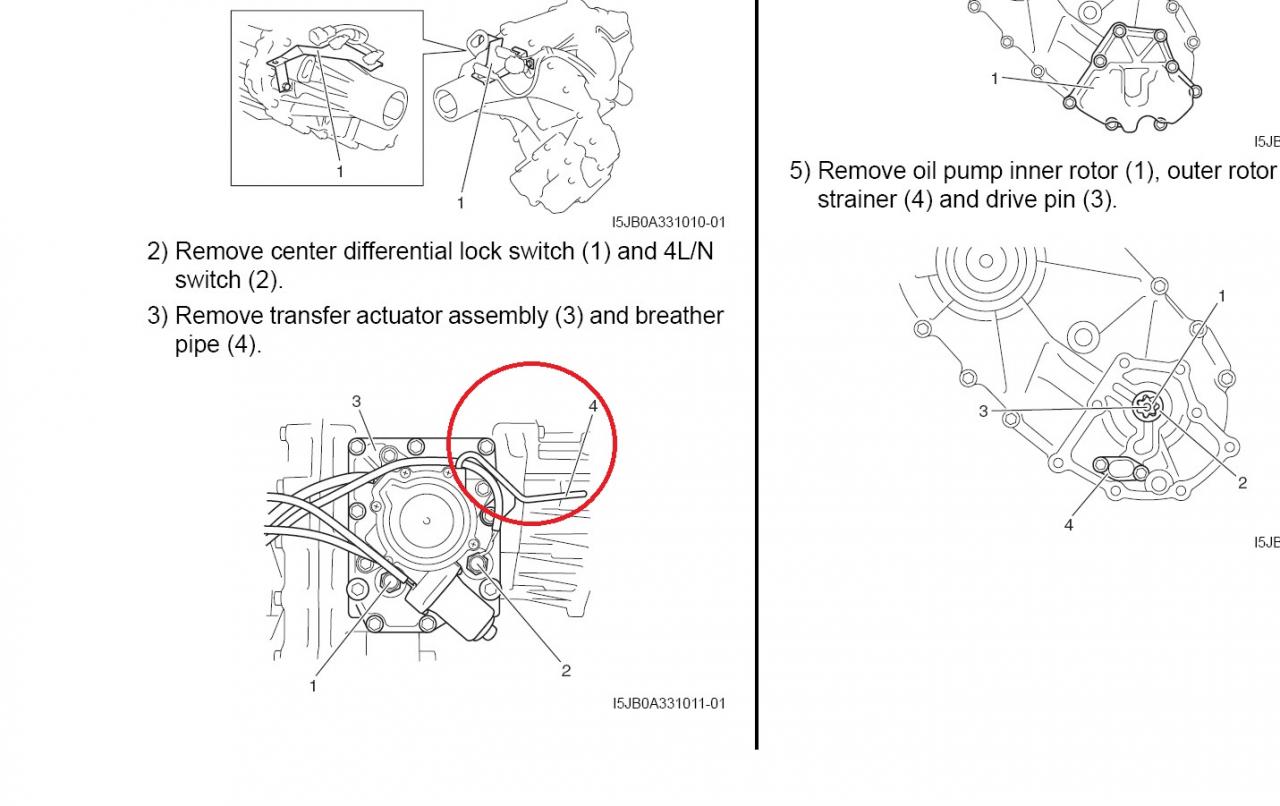

    Ответ: сопун раздаточной коробки?
    "Сапун" раздатки - это такая трубочка, выходящая сбоку раздатки и опять в нее входящая.
  4. KEDRIKOV
    19 янв 2008
    661
    Азов Ростовская обл
    Вован а кудаж сброс идет тогда?
  5. vovan
    4 мар 2007
    3.467

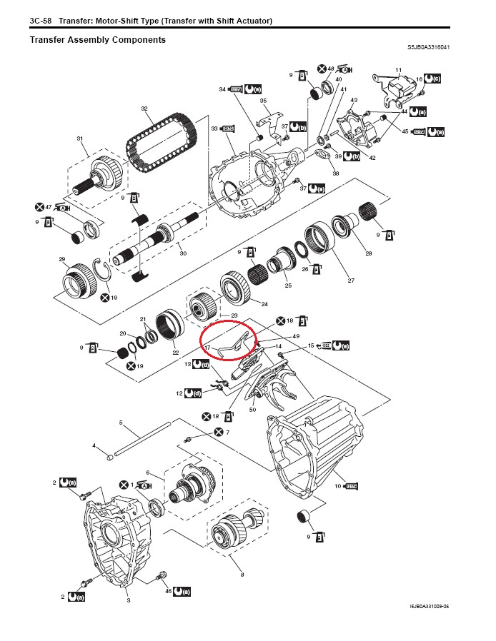

    Судя по мануалу, один конец трубки открытый.
    Breather Pipe - поз.17 и поз.4 на фотках
