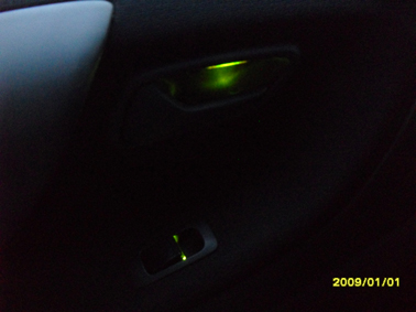

не нашел подобного.но на мысль натолкнуло то что все SDC11671.JPG вечером ищут кнопки и ручки двери.взял диоды и резисторы.диоды 3мм.зеленые.просто понравились.подключение от кнопки SDC11670.JPG .бело-синий и бело-зеленый.при вкл.зажигания ручки подсвечены.но если вкл.блокировку открытия окон подсветка не горит. SDC11666.JPG диод за ручкой спрятал.чтобы видно было только свет.

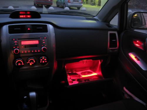

Я такое делал уже несколько лет назад, только кнопки стеклоподъемников не стал подсвечивать, т.к. свет с ручек падал и на кнопки. Ну и делал красным - в тон штатному цвету подсветки приборки, магнитолы и всего остального.

класс.не видел.я вот только сегодня сделал.Браво! Ай

Взаимно! Я по той же причине сделал подсветку - в темноте все искали ручки...

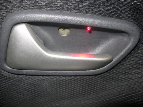

Хочу сделать подсветку замка зажигания. Как вы думаете, где лучше поставить диоды
Буду использовать такие диоды

3 я думаю актуально, а кольцо диодное не думал поставить???

Только думки одни, но смотрится класс.

поставьте один диод на сантиметр выше по кругу от второй метки.когда будет работать,от него свет будет падать прямо на личинку замка.можно закольцевать три диода,и поставить под кожух вокруг личинки.тогда будет подсвечена прорезь вокруг личинки.но там надо посмотреть диаметр кольца.иммобилайзер.
Сделал подсветку замка зажигания. Поставил диод в районе 1 метки. Под кожух диоды не поставить, как и говорил KASiK там мало места между кожухом и иммобилайзером.

не знаю.у меня от кожуха до кольца 4мм.три диода 2мм сводно входят и ни чему не мешают.
