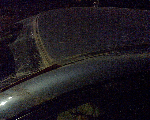

    Эту тему исследовал. Ниже фотки - слегка хреновые но тенденция проглядывается. Вставил кусок линейки в резинку, подвигал туда сюда. Линейку надо подлинее. Практически все г-но уходит вверх и назад. Тут при поездке в Нижний мент остановил долго и вдумчиво вглядывался в сее изделие....

    Вердикт - вдоль левого уплотнителя приклеивать бортик высотой 2 см. от середины стекла до верха. Да, бортик то там в принципе есть но высотой 5-7 мм, и что самое хреновое, сходит на нет в верхней части стекла. и Все выливается на боковину. Разводы появляются, если на скорости сдвинуть дворниками БОЛЬШУЮ массу воды - штатный бортик с ней не справляется, а вниз она стечь не могет. Вопрос из чего его сделать бортик. Ясно что он должен быть черного цвета ;)) Мне кажется из резинки б/у дворника. Приклеить вдоль штатного бортика. Либо в щель между резинкой и корпусом вставить что-то подобное.
