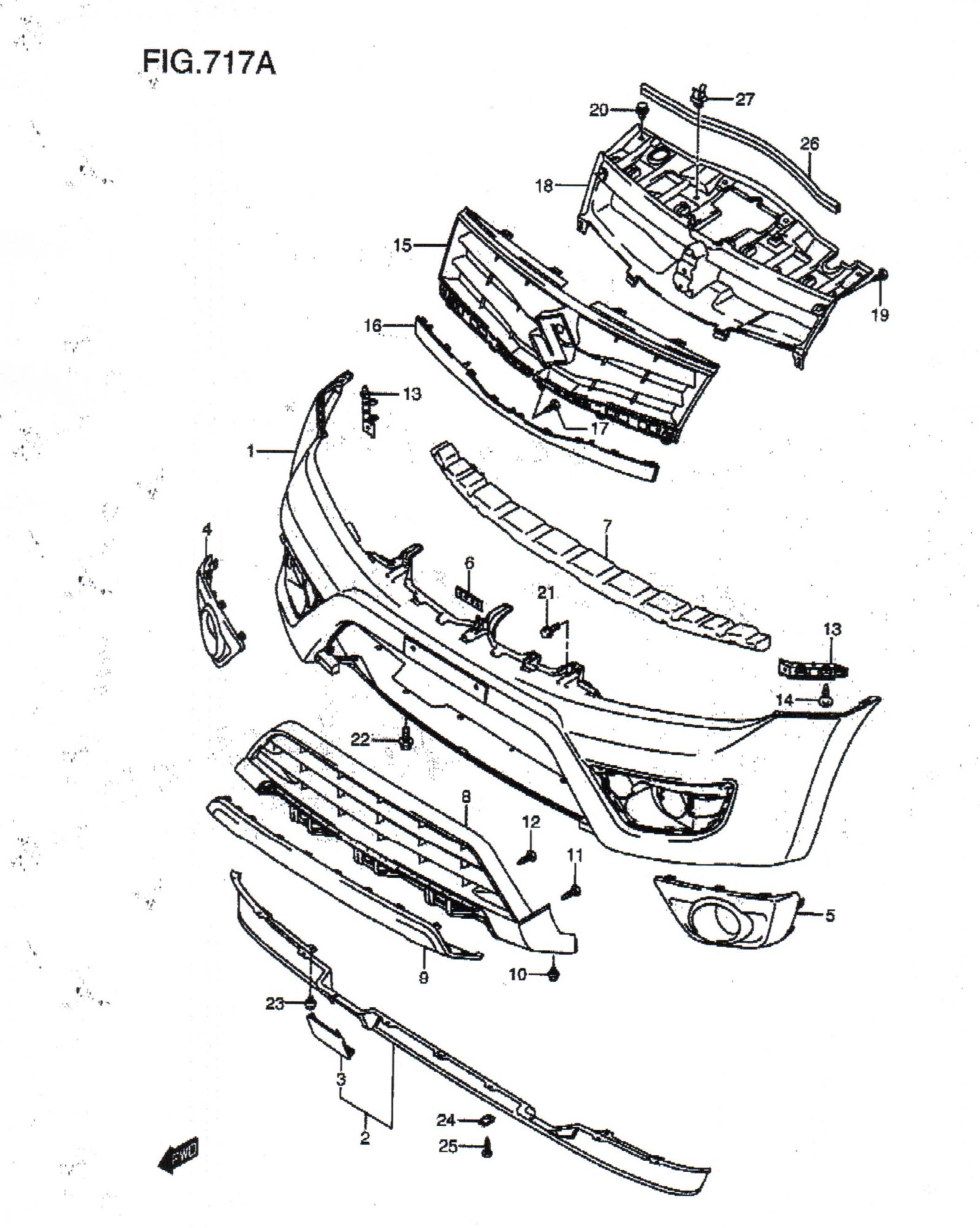

    Добрый вечер
    разбил немного мосю своей 3дв (2008)
    Нужен бампер (перений) обе решетки, левая фара, и птф
    подскажите новые рестайл бампер и решетки подойдут ли?
    Спасибо

    71711-77KB0-799 бампер
    72111-77KA0-38B решетка1
    71721-77KA0-5PK решетка2
    Suzuki Grand Vitara 2009
    71711-77K60-799 бампер
    71741-77K00-38B решетка1
    71721-77K00 решетка2
    но это не все коды, верхняя решетка 3 детали, нижняя 2 (на новой)
    официалы сказали что с новыми бамперами еще не ковырялись, но по программе крепления одинаковые
  11. Fireman1975
    2 янв 2011
    1.409
    Ответ: Подойдет ли новый рестайл (2012) бампер к предыщей модели
    71711-77KB0-799 - бампер без омывателей
    71711-77KD0-799 - бампер с омывателями
    Верхняя решетка:
    72112-77KA0-0PG - нижняя часть
    72111-77KA0-38B - сама решетка
    72121-77KA0 - задняя часть
    Нижняя решетка:
    71721-77KA0-5PK - сама решетка
    71722-77KA0-PCG - нижняя часть
    Заглушки вместо туманок 71781-77KA0-5PK и 71782-77KA0-5PK
    Вставки под туманки 71781-77KB0-5PK и 71782-77KB0-5PK

  13. PolosRus
    4 апр 2013
    Хотелось бы дополнить номера еще и картинкой из каталога

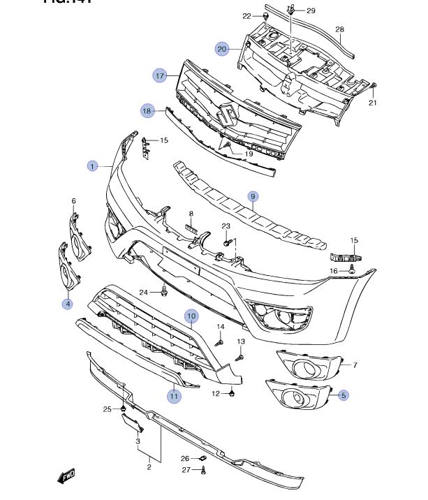

    Апну темку... Нет что то завершенности её... Ну и? Кто нибудь то ставил новую морду на СГВ 2008-2012 гг? То есть морду Витары FL на предыдущую?
  20. Sergnubre
    Sergnubre Гость
    Кузов не изменился.
    --- сообщения объединены, 8 окт 2015 ---
    встанет если бампер будет в сборе с решеткой.
    -stells- и Illarionov нравится это.

    Тоесть нужно менять всю морду, от бампера, до решетки?
  22. Sergnubre
    Sergnubre Гость
    нужно приобрести выделенные позиции на картинке.

    Это что, практически всю морду под замену? Интересно сколько это может стоить!
  24. Sergnubre
    Sergnubre Гость
    37708 рублей
