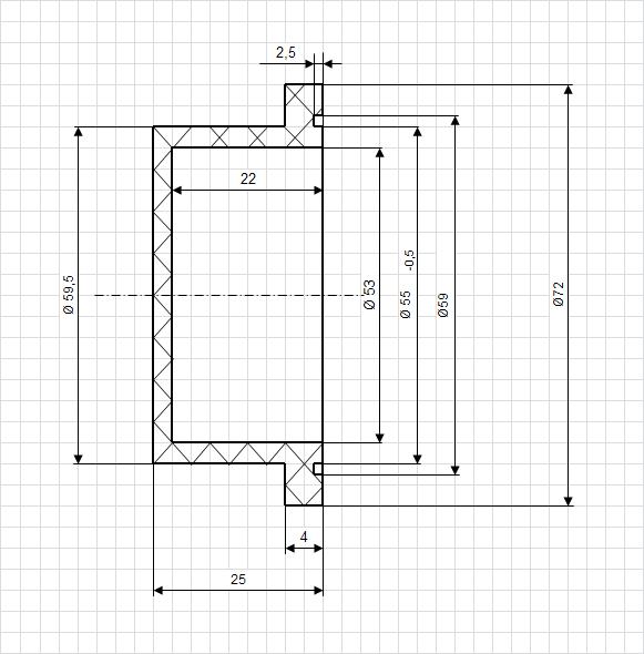

  17. Vovasik
    14 ноя 2011
    110
    Антипатии:
    РФ
    Ответ: Противотуманные фары,доп. освещение.
    Может кому пригодится? Эскиз задних крышек на круглые туманки SGV SQ фирмы DEPO.

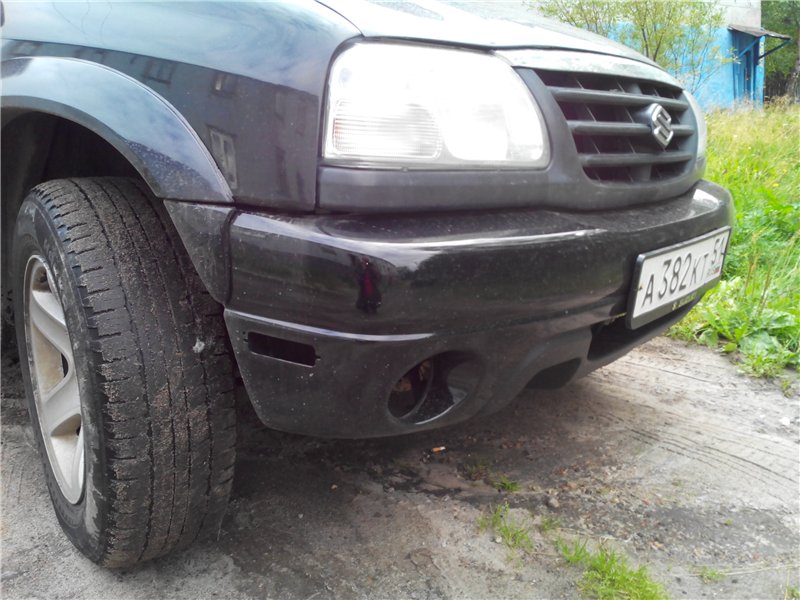

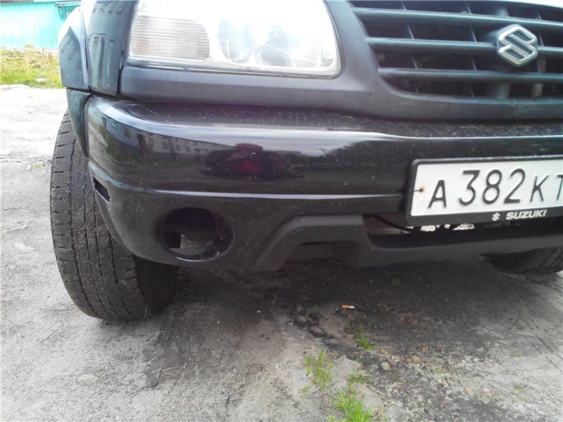

  26. Olegat
    5 май 2012
    106
    Антипатии:
    Мурманск
    Потерял два дня в поисках противотуманок под размеры отверстий.
    Ничего не подходит, заказывать боюсь, ибо продавцы ничего не могут сказать о размере по каталожным номерам.
    Итак, какой мне бампер воткнули, если отверстия под ПТФ большие, и сбоку отверстия под повторители, либо катафот?
  27. Tevgen
    30 окт 2012
    180
    Антипатии:
    Нижегородская обл
    Не знаю какой у Вас был, а это должен быть Ваш родной! У меня такой же бампер - штатный, а боковые отверстия - для габаритов!:shout: Круглые птф к СГВ в нашем кузове, по-моему только одного размера,соответственно заказывать их можно без ВИНа, учитывая наличие аналогов:thumbsup:! Я когда свои противотуманки менял(штатные пришли в негодность), то поставил DEPO - 1,5 года никаких нареканий!
  28. Olegat
    5 май 2012
    106
    Антипатии:
    Мурманск
    Спасибо огромное!
    Я уже не знал, что думать, ибо предыдущий владелец клялся что бампера "родные".
    А сбоку значит не повторители, а габариты?
    Значит в понедельник заказываю.
