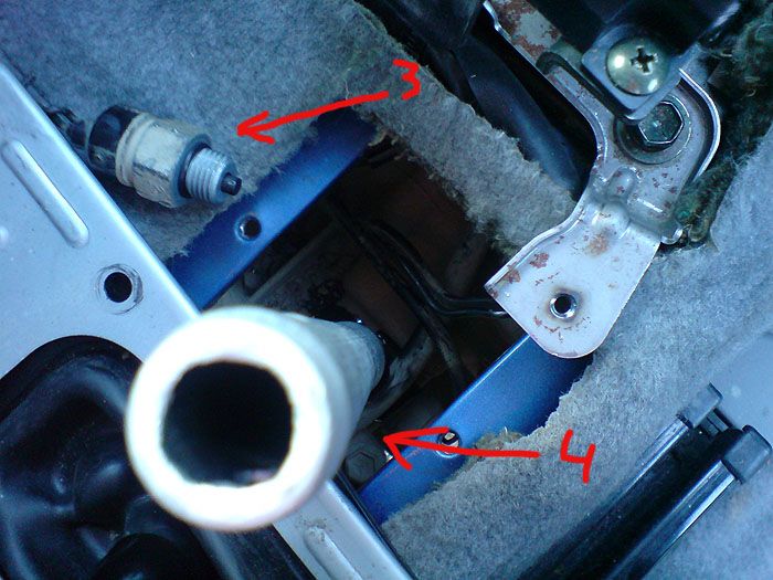

  10. srw
    srw Иркутский Острог
    28 июн 2006
    848
    СПб - Иркутск
    Ответ: передний привод
    связан напрямую. от него сигнал уходит, что раздатка включена в 4WD и надо качать в редуктор.
    я снял в салоне кожух акпп и раздатки, увидел этот датчик. выкрутил его.
    пальцем нажимаешь на него - компрессор включается. ставишь обратно - тишина. в зависимости от температуры бывало, что на 4WD включится, на пониженной уже не включается. обратно на 4WD рукоять отводишь - снова не работает. потом 2WD - 4WD и снова работает.
    поставил кнопку вместо датчика. так и катался.

  27. srw
    28 июн 2006
    848
    СПб - Иркутск
    там у них на круглых кузовах про еще какой-то второй датчик говорят для 4L
    у меня же один датчик. его выкручиваешь из раздатки. там в дырке шарик стоит и этим шариком замыкается пипка на датчике в режиме 4H и 4L
    в итоге я пока это всё дело разбирал несколько раз, у меня проводок от датчика отломился.
    поставил на эти провода кнопку и пока не ампутировал пневму ездил с кнопкой.
    Добавлено через 4 минуты
    вот как на фото с дрома.
