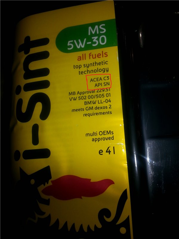

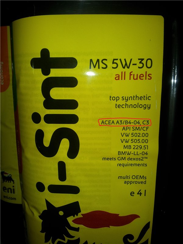

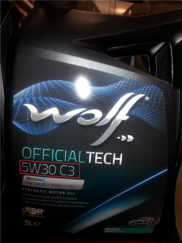

Я, и не только видимо я один заметил , что многие масла перешли на маркировку С3
Постоянно лил масло ЕНИ 5w30
Сегодня оно исчезло и появилось как мне сказали в разы лучше вот такое
с маркеровкой С3 API- SN
Даже рядом синтетическое масло стоит
Т.Е многие синтетические масла перешли вместо АСЕА А3 на АСЕА С3?
В мануале чётко рекомендуют АСЕА А3 или Выше, но про С3 ни слово ни указанно. Зато в Сузуковских гаражах мастера вливают на ,,УРА,, именно С3
Но многие посты говорят о том , что АСЕА С3 льют в Дизеля.
Что кто может сказать?
