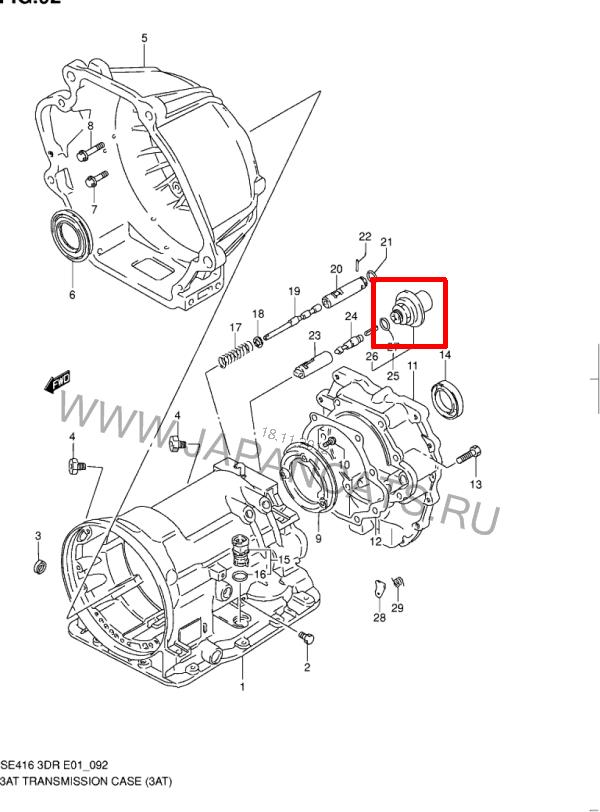

    Есть ещё одна интересная версия,по которой я сам в своё время откапиталил движок а дым так не исчез.Если не поможет автору,то пригодится другим.
    На АКПП сзади стоит пневмоклапан(вакуумный модулятор) он соединён трубкой с впускным коллектором и включается вакуумом.Так вот,когда мембрана в модуляторе приходит в негодность ,то вакуум включает его и вместе с этим засасывает из АКПП АТФку во впускной коллектор,в следствии чего и получается хорошая дымовая завеса.При этом уровень масла в ДВС постепенно возрастает.

  14. Mihay
    5 апр 2010
    Ответ: G16A дымит как паровоз.СРОЧНО НУЖНА ПОМОЩЬ!!!
    Деталь № 25

  16. razdolbayker
    15 ноя 2012
    Красноярск
    А эта канитель,с диафрагмой,снаружи коробки стоит или изнутри?
    Просто фотка мелковата,увеличить не могу.
  17. Mihay
    5 апр 2010
    сзади снаружи.
    иди по трубке от впусконго коллектора

  19. razdolbayker
    15 ноя 2012
    Красноярск
    А я ведь,идиот,давно ведь заметил,что "сгон" этого самого фильтрика на коллекторе-в масле!!!

  23. razdolbayker
    15 ноя 2012
    Красноярск
    Я вообще занимаюсь в основном реставрацией мотоциклов,а с машинами,так, по работе занимаюсь.
    Так что руки из правильного места растут:)
    Сегодня заменил этот вакуумный модулятор и случилось чудо!:)
    Хочу сказать ОГРОМНОЕ СПАСИБО всем,кто откликнулся!
    Mihay,тебе отдельное СПАСИБО!!!
