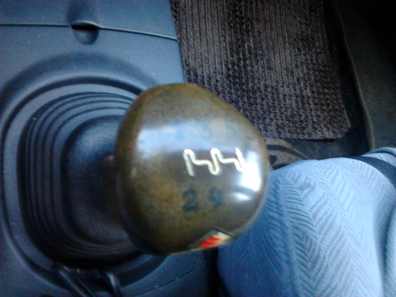

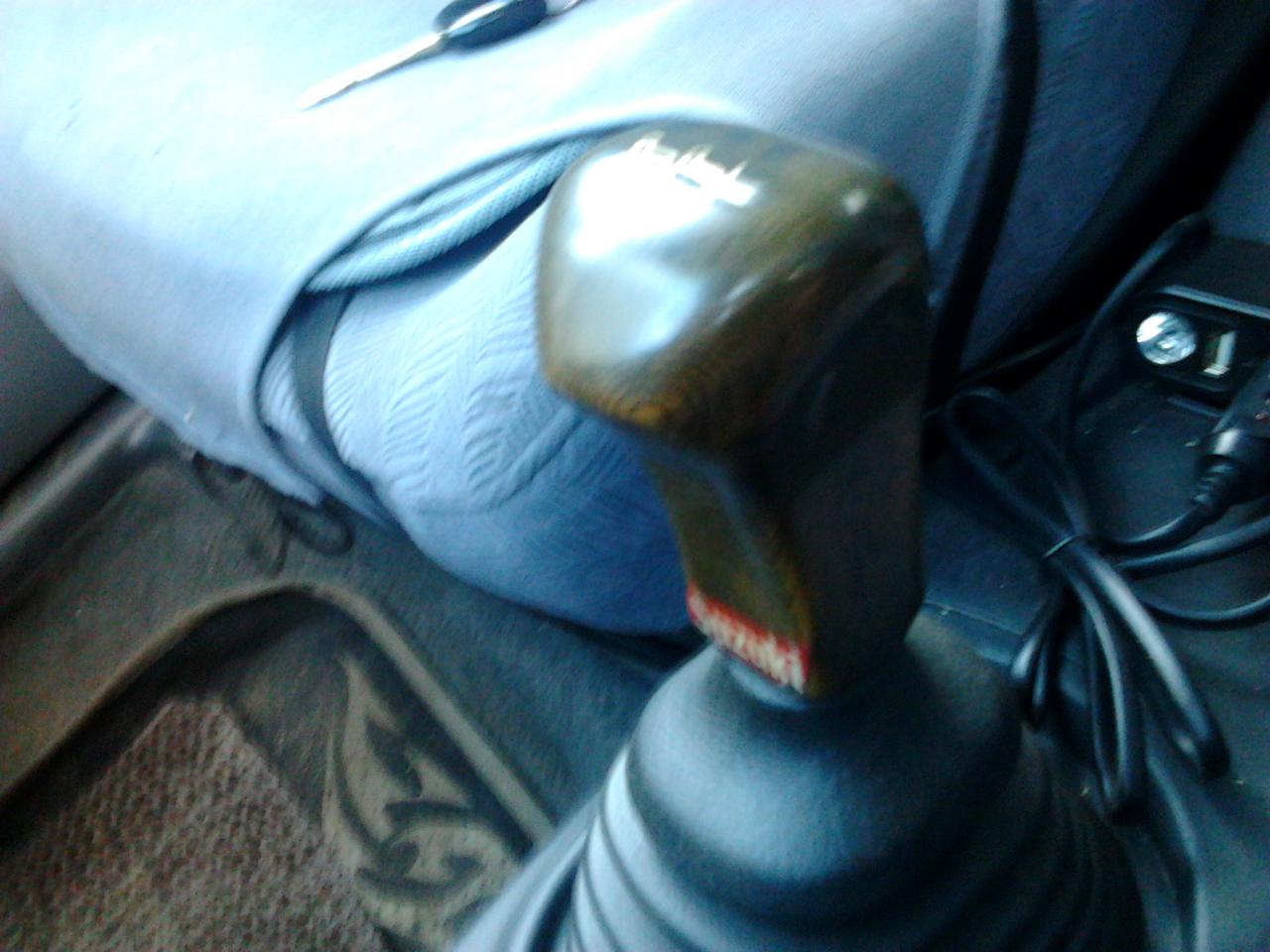

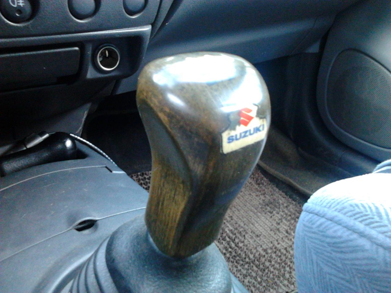

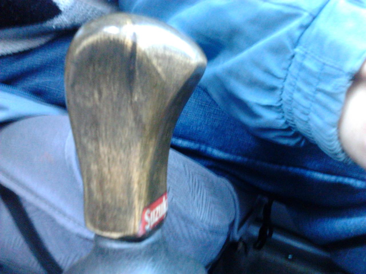

    Фото0594.jpg Наскучила мне эта штатная резиновая болванка на рычаге МКПП . Покупать что-то ширпотребовское не захотел,решил сделать эксклюзивную самодельную ручку из дерева( ножка от старого комода,что за порода не знаю,но рисунок древесины очень красивый ,да и твердость структуры очень порядочная.) Просто тупо перенёс желаемые формы на заготовку ,вначале слепил "матрицу" из детского пластилина ,подогнал под свою руку .После выпилил электролобзиком ,доработал ленточной шлифмашинкой(кстати весьма удобно ей выводить всякие изгибы и переходы), затем отшкурил и отполировал вручную, просверлил снизу отверстие под наш штырь(рычаг МКПП,диаметр точно теперь не помню,штангельциркулем мерил) ,покрыл раза четыре мебельным лаком,накрутил на рычаг,напосадил на ПВА,наклеил какую-то сузуковскую бумажку,и впуть...
    Сильно не пинайте, но мне нравицца,а кто садится в машинку сразу оценивают мой "тюхнинг", типа где взял ?

    Круто .Почти как на Волгах.5 за рукастость.
