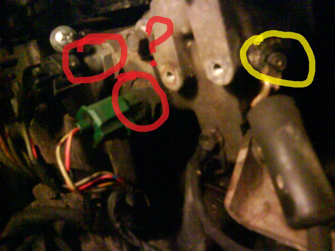

    Желтый - датчик температуры..
    А два остальных? Один из них должен быть датчиком температуры воздуха..но какой? и что тогда за второй датчик?

    Желтый- датчик температуры ОЖ на стрелку , с зеленой фишкой - датчик ОЖ на мозги. Черный- воздуха.

    нет там датчика t воздуха, датчики там: стрелки, кондея, мозги...а 2-ва отверстия с резьбой на фотке- чо ента??? 1-й раз вижу...

    Черный датчик - температура воздуха.
    Зеленый датчик - ОЖ для мозгов.
    Желтый датчик - ОЖ для стрелки.
    Расписать почему там датчик температуры воздуха стоит и для чего?
    Добавлено через 42 секунды
    это остатки от системы ЕГР.

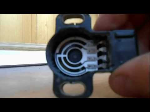

    Там по книжке для проверки нужно померить сопротивление между клеммами..но написано только про две клеммы, потом в конце книжки обнаружил, что можно померить еще между другими двумя клеммами..померил, а там пусто... Самое сложно это было вскрыть корпус.. там идут дороги из чего и одна в одном месте протерлась, кое как восстановил дороги, но значения были не те, но менялись..докинул в цепь резистор, чтобы номиналы соответствовали мнимому в таблице (которая в книжке)..и вроде как все работает пока что...даже не заливает...
    Для наглядного примера фото дпдз (это из интернета фото, и от другой машины, сам просто ничего не зафоткал, не до этого было, руки все отморозил пока ковырялся) но принцип тот же.. просто повредилась одна дорога...
