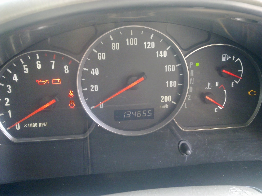

1. Должно быть информ. о "Круиз контроль" на панели?
(Если у Вас информация о круизе (на панели) есть, скиньте плз фото)

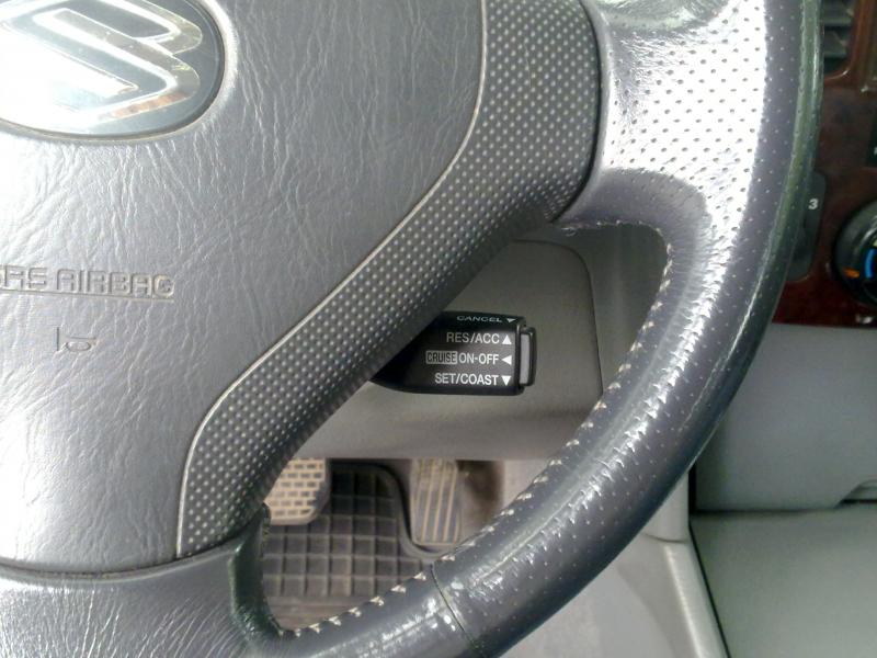

Фото подрулевого Ваше?

Фото подрулевого не мое, спер с "синего" сайта.
