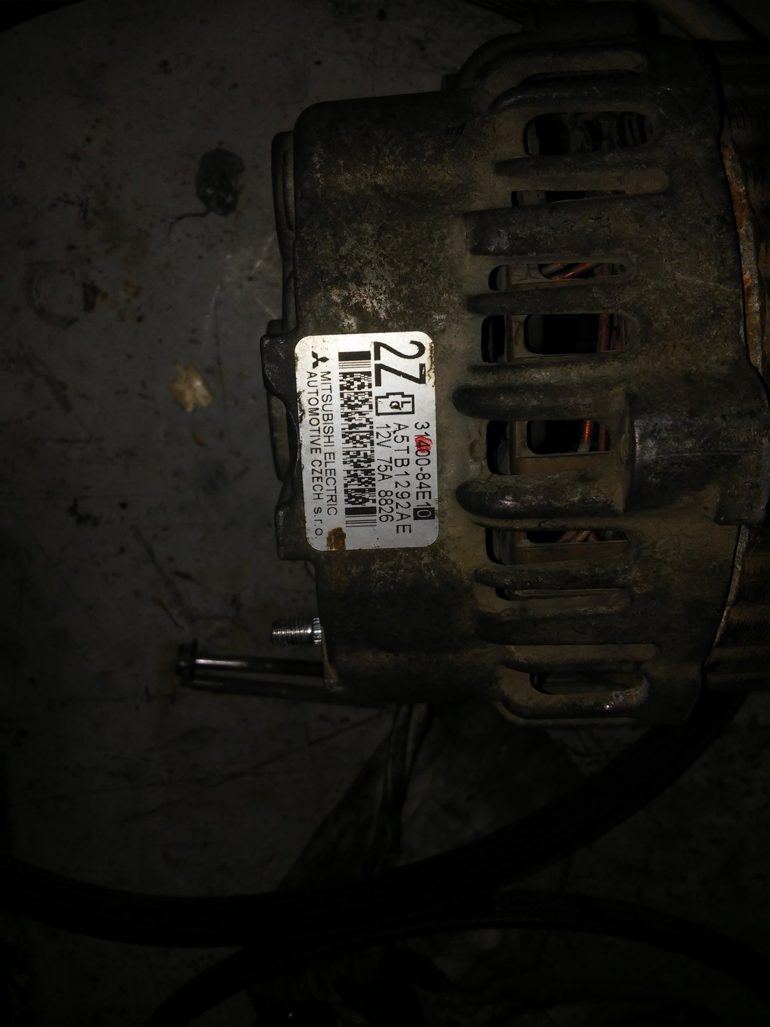

Нужен генератор, по вину нужен этот 31400-80J00, но в екзисте выдаёт еше 3 других генератора (31400-80J10, 31400-78K20,31400-78K10 ), на другой мотор, на механику и т д Подскажите взаимозаменяемость есть у них, подойдет ли по креплениям и контактам генератор от других версии сузуки?
Sandrita
17 Июль 2011
1,6, полный привод, Венгрия

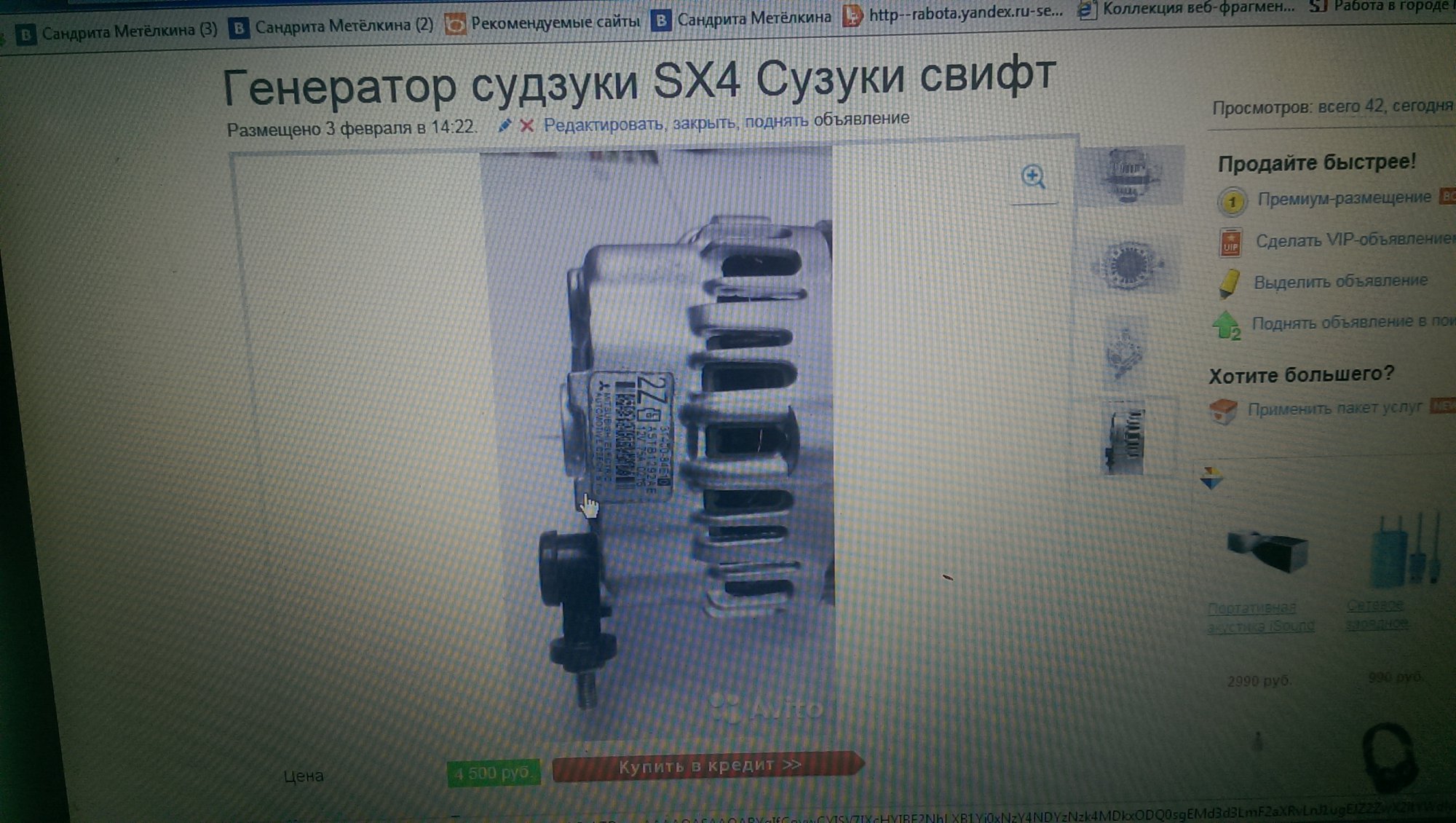

А у вас своего нет на руках? Я покупала восстановленный за 4500 на авито с окончанием J10. На машине стоял такой же. Единственное, генератор был от свифта и они шкив переставили. Наш оригинальный 80J10.

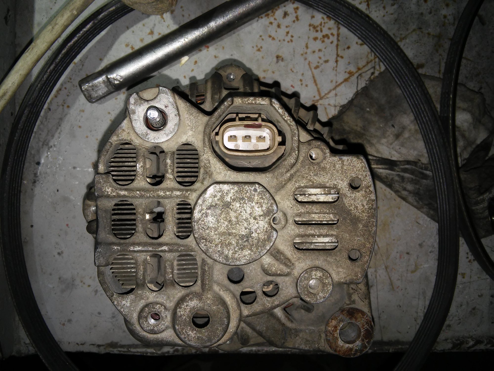

Снятие, обследование и вскрытие генератора показали следующее:
1 - Чтобы открутить гайку и не повредить шкив, несём гену туда, где есть пневмогайговёрт (в шиномонтаж). Голова там нужна на 24мм.
2 - В ремонтной мастерской поставили подшипники KOYO 6203RS (Япония) и NMB (Тайланд). Первый слегка похрустывал, второй был убитым до состояния погремушки (за 200км!). Заменил на новые.
3 - Припаяли обмотки статора хорошо. Но болты корпуса затянули плохо. Возможно это повлияло на срок службы подшипников.
4 - На обмотке статора следы от крыльчатки охлаждения (на старой кстати было то же самое). Изоляция (лак) в трёх местах просто ободрана. (оно-то и звучало). Пришлось подкрасить и подогнуть обмотки. Для верности на роторе на 2 мм. уменьшил размеры крыльчаток (токарка).
5 - При сборке перед тем, как затягивать болты корпуса, надо вставить родной крепёжный болт и совместить отверстия половинок корпуса так, чтобы этот болт там не клинил.

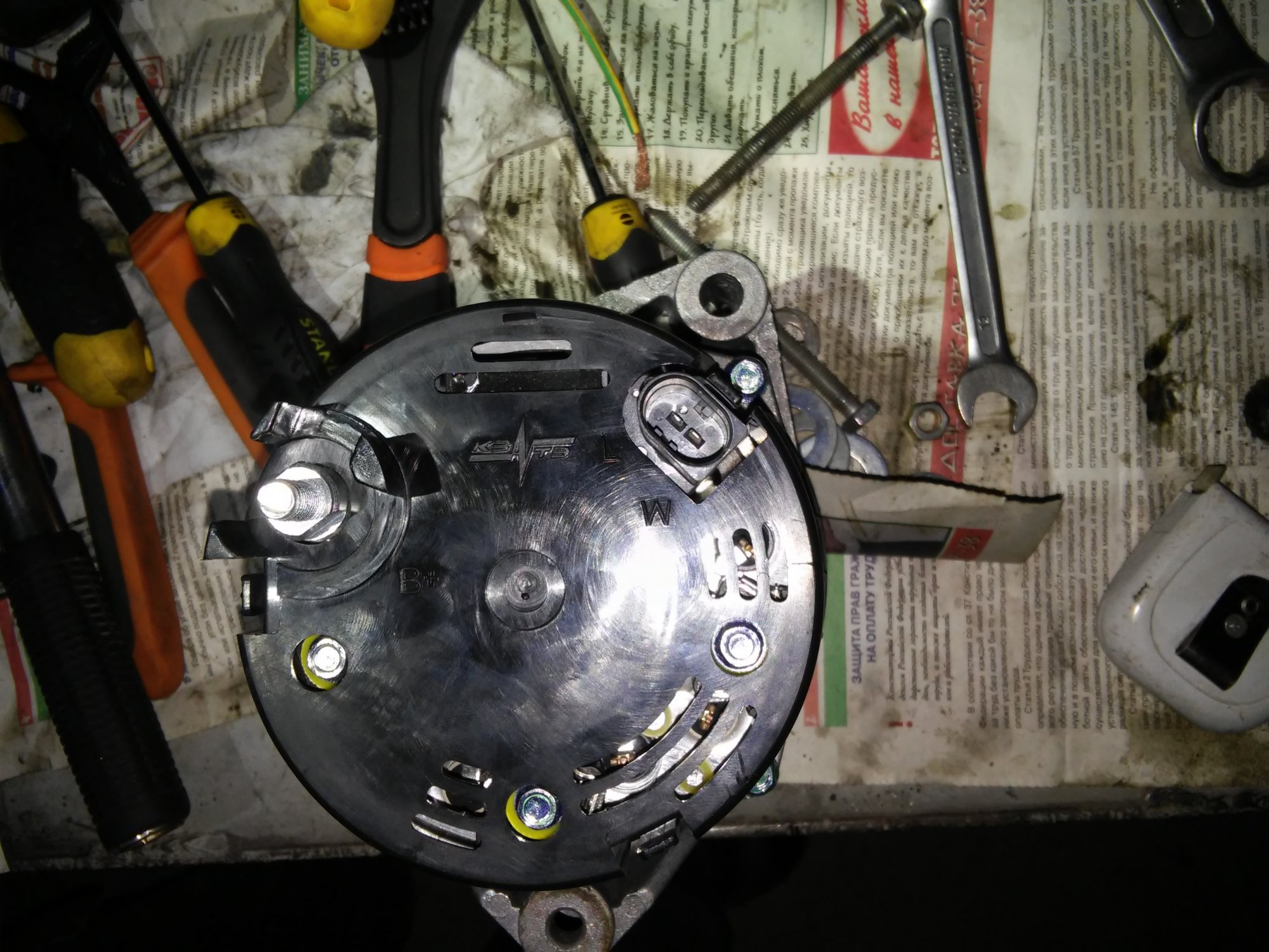

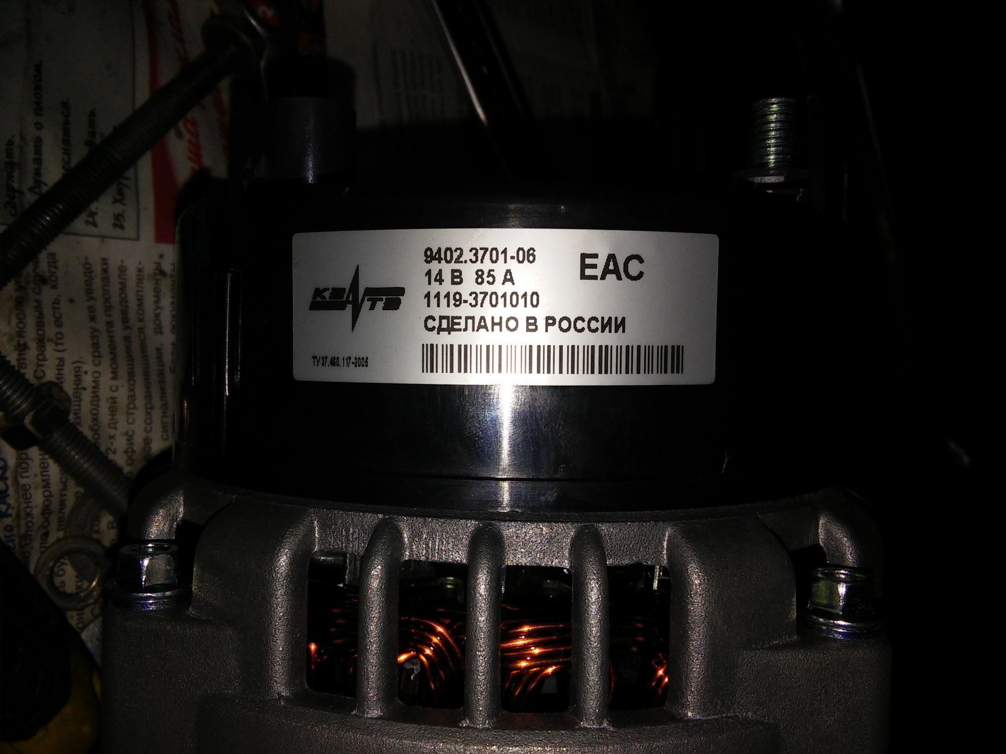

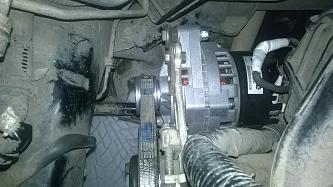

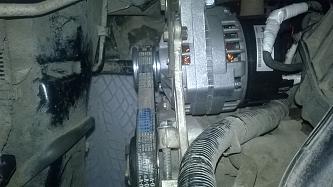

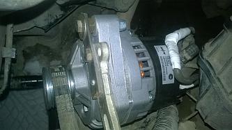

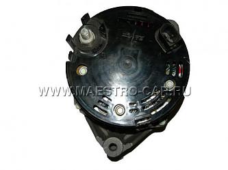

кому интересно! вчера поставили генератор от лада калина нового образца. немножко переделали натяжку. и подходящие к генератору провода. все работает на ура. цена вопроса 5000 т.р. и 4 часа времени с перекурами!!!!!
Всем привет! Как подключить провода с родной фишки (3 штырька) на гену калины (2 штырька) ? Сегодня тоже купил за 4800 рублей генератор калины новый, натяжку переделал, осталось подключить. У родного 12 вольт 75 ампер а у калиновского 14 вольт 85 ампер, будет ли работать как надо?
максим239
18 Январь 2016
suzuki sx4

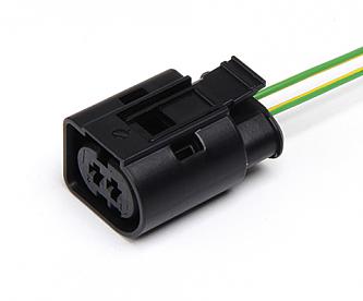

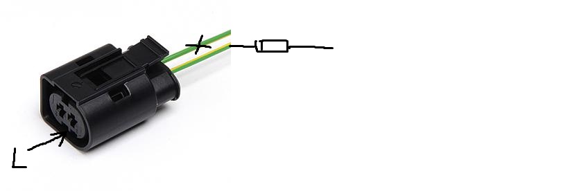

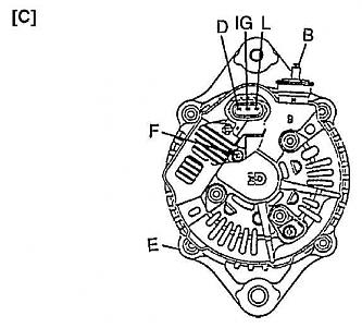

покупаем разьем от калиновского генератора.нам понадобится только 1 провод который идет на контакт L к этому проводу припаеваем диод(я выпоял его из 12 вольтового блок питания in4007 маркировка диода) и соиденям(припаиваем) с проводом которий идет к родной фишки тоже L .он с краю разъема(получается так что с провода который идет к генератору должно проходить питание а обратно нет).который по середине не используем.далее покупаем кусок хорошего одножильного медного кабеля(похож на сварочный кабель но потоньше) и две клеймы обжимные с отверстием на 8 мм .делаем кусочик сантиметров 20-30(с обоих концов клеймы)один конец прикручиваем к родной клейме силового кабеля идущий к гене.второй к генератору.для чего это нужно.родная клейма которая прикручивается к генератору с отверстием на 6. а на колиновском гене болт на 8.(все соиденения хорошо изолируем).далее нижнее крепление генератора имеет отверстие 10 мм а на калиновском гене на 8.подбираем втулку чтобы болт на 8 не болтался в отом отверстии.подобрали -прикрутили.или рассверливаем нижнее крепление генератора на 10 ,и прикручиваем родным болтом. верхние крепление нужно удлинить т.к. верхние ухо калин. генер. с мешено в сторону салона по этому родного не хватает .как то так если что спрашивайте.фото верхнего крепления смогу выложить только через неделю
нужно поставить втулку в нижнее крепление генератора со стороны колёса.а ещё забыл ,нужно подложить шайбу между нижним ухом генератора и креплением со стороны аккумулятора т.к. нижнее ухо уже чем у родного генератора. Между верхним креплением и ухом генератора нужно подложить гайку т.к. при удлинении натяжителя плостину которой удлиняли ложится в нахлест. Это расстояние компенсировали подложенной гайкой. Вродебы все.

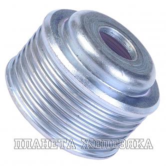

Немножко переделал. шкив поставил от ваз 2110. нижнее ухо генератора расверлил на 10 под родной болт. теперь просто идеально стоит.крепление жгута проводов в черной гофре нужно убрать иначе генератор не встанет.
