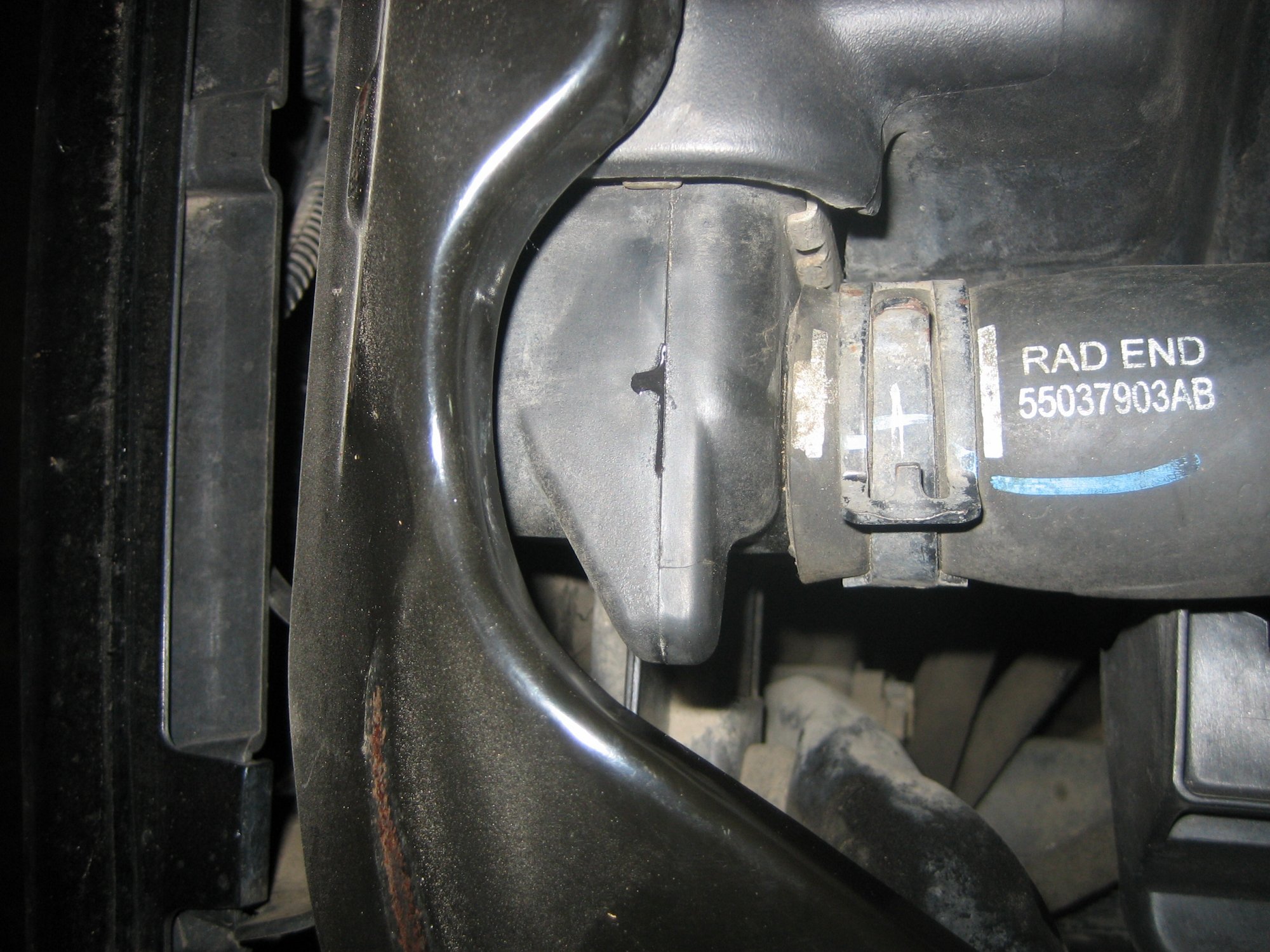

    Бысто высыхают течи и на бачках радиатора. На Чероки микросвищ на стыке пластикового бачка "привозил" стакан антифриза на бак бензина. IMG_9138.jpg
    Решил проблему заменой пробки с более низким (на 0,2атм) давлением открытия перепускного клапана.
