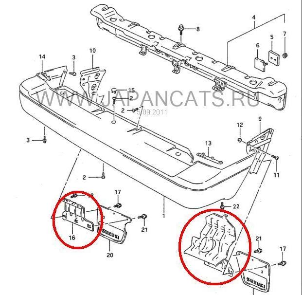

    всем привет. владею витаркой недавно 1 месяц.взял её на стадии подготовки к покраске(по причине любви с первого раза)была переварена. пороги арки сгнили.теперь красота. куча наждачки,цинкарь,кислотный грунт.ржавчину победил.если бы разбирал сам собиралось бы проще.немного не понятно что там с брызговиками.не может же( глина ) лететь на горловину бака внутри крыла.с передом ясно есть пластиковая защита но опять же набрасывает вперёд.умер усилитель бампера(сгнил в мясо) какие то железочки трухлявенькие есть. крутил тупил так и не понял.если можно инфу какую а ваще хорошо бы фото.заранее очень благодарен. пятидверка J18a

    Задних локеров штатно нет. Колхозят от нивы с подгонкой феном. На пятидверках есть стандартная защита с обеих сторон - "кронштейн брызговика" и "защитный кожух трубы бензобака". По ходу у тебя сгнила. При изготовлении (думаю с разбора не взять - все труха ужо) плюс брызговики, будет ок.

    спасибо огромное.теперь понятно что это за железочки.они действительно труха.буду колхозить.потом покажу.если интересно

    У мну есть "защита горловины", а вот кронштейна брызговика нет и грязь закидывало на ПТФ левый - задний. Так я поставил штатные брызговики с эскудо. Нормально.
