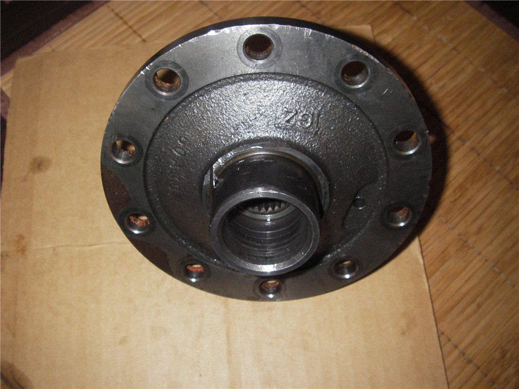

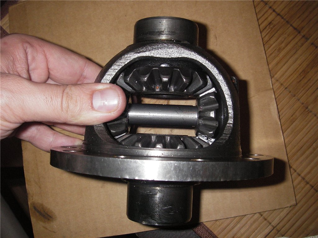

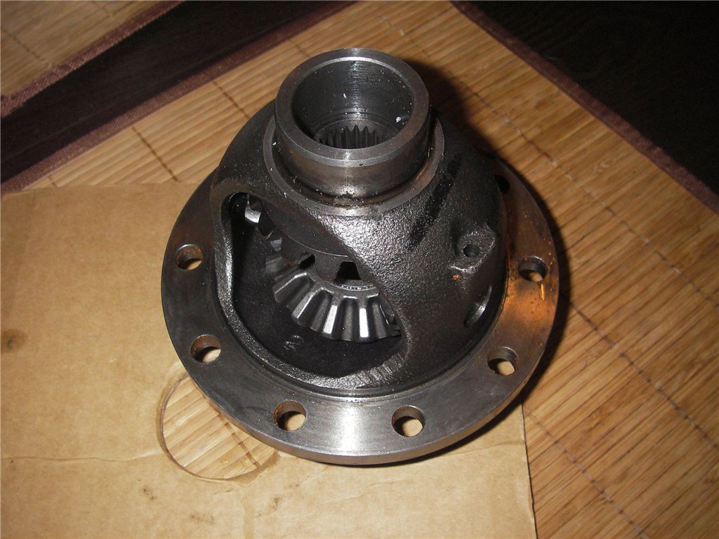

...У меня механическое подключение переднего моста. Лок-райд не лезет, т.к. у меня переходная модель и корпус дифференциала неразборный. В разборный - лок-райд входит на раз.
Егор прошу прощения. И все таки можно поподробней за переходную модель и неразборной корпус дифа. А то у меня тут тема была за Сайд 95г/в, так там тоже переходная модель, но с "меньшим картером заднего моста". Так и не разобрались...
Егор Павлович
23 Август 2012
30
Раменское
Escudo 1995u
Ответ: Lock Right в передний мост
Модель дифа 60А30.
