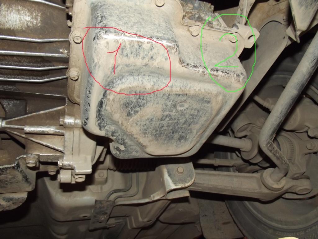

    Чтоб не создавать новую тему решил спросить здесь, недавно слегка помял поодон АКПП, ( на фото отмечена область замятия под цифрой 1.).
    Теперь при заводке вагончика с холодного появился какой то шум навроде визга в районе левого торца АКПП, звук такой как будто подшипник насухую крутится ( отметил на фото цифрой 2).
    По мере прогрева шум понемногу затихает, как прогреется уже не шумит, работает АКПП пока вроде без изменений, но напрягает, вчера было -20 визг как завел визжало очень и очень ощутимо, аж народ от вагончика шарахается.
    Что может быть, что я там мог повредить в поддоне, и как это дело вылечить?

    Что слева Вам просто кажется. В АКПП нет подшипников качения (кроме дифференциала), только упорные. Визжат шестеренки в маслянном насосе (нет масла, забит фильтр, ударяются одна об другую).
    Было тоже самое, прогрев определял по звуку, затихла, значит, можно ехать.
    Лечение: снять поддон (можно его и молотком поправить), заменить (хорошо промыть, если сетка) фильтр и залить до уровня новое масло.
    Если этого не сделать, придется после прогрева еще дергать ручку вперед-назад пока не схватится, потом АКПП будет уходить в аварийный режим, а потом вообще встанет посреди дороги.

    Ну что ж , не хотелось лезть в коробас а придется, пойду снимать поддон.
    Масло кстати проверил, по уровню, вот фильтр скорее всего.

    Масло может быть и в уровне, его просто не засасывает. Прокладку под поддон можно вырубить самому из паранита если есть чем.

    Снял поддон, фильтр сеточный, корпус фильтра металический, немного замятый в районе отверстия забора, видимо магнитом придавило, и я прикинул по высоте магнит как раз практически перекрывал отвестие забора, тем более на магните налипла всякая дрянь по виду как смазка пластичная, поддон отрихтовал, отмыл, вырезал прокладку из паронита, прокладку намазал с двух сторон герметиком, фильтр тоже отмыл и выправил.
    Прозвонил соленоиды, все прозваниваются,потом с каждого снимал фишку и пробовал подавать 12 в, все щелкают правда четко щелкают только два, отстальные два негромко.
    Поставил на место поддон, сегодня масло не стал заливать, пусть герметик встанет, кстати насчет масла, в городе у нас такого масла нету, другое лить боязно, этот вопрос перетирался уже много раз на форумах, масло конечно грязное, что если я профильтрую хорошенько то масло которое слил и обратно его залью.?

    Можно ли здесь размещать фото. Сделал пару фото когда масло меняли. Если машине реально 4-5 лет. Исходя из состояния жижы и родной прокладки поддона, сложилось впечатление что в коробке масло не менялось с покупки новой машины. Масло было черное но на магнитах прилипло немного. Фильтр сам рассматривал, ну не похоже что все фрики стерлись и растворились в масле и отложились на фильтре.
    Интересно конечно купить контрактную, поменять, а эту разбирать ради интереса. Опять же, исходя из условий продаж и внешнего вода коробок, как бы с двумя неисправными коробками не оказаться.

    bosunmak писал(а):
    Герметик плохо положил,
    Если бы двигатель кончился из-за утечек после того как снимали поддон=поехали бы предьявлять?????
    Ещё раз говорю-ваша акпп стоит 3-5 тыс рублей.
    Здесь слева забиваете АКПП http://parts.japancar.ru/ справа модель двигателя и кузов.
    Она едет вперед без реле и т.д. Должна, Проверьте- отключите от АКПП всё. Да, "что так прямо так взяли стерлись" - там РЕЗИНКИ БЛЯТЬ. в АКПП.

    Откуда: Приморский край, Арсеньев Добавлено: Sat Dec 01, 2012 4:57 pm Заголовок сообщения:

    Посмотрел тему и полагаю что когда ушло 2.5л масла вы завоздушили автомат т.е. фильтр весел в воздухе и насос не сосал масло. Попробуйте на аппарате замены прокачать масло по кругу. По идее должны выдавить воздух.Но могу ошибаться. Я с ремонтом автоматов сталкивался лет семь назад и во ВГУЭСе на самом деле грамотные автоматчики. Делают практически всё.

    А с маслом я так и поступил, залил на удачу Тойотовское масло TIP T-IV, если кому нужно могу сфоткать банку, старого слилось 3л, залил столько же, завел прогрел, погонял селектор по всем положениям, по щупу мало, потом дошло что после рихтовки поддон стал чуть больше по обьему, короче долил до нормы.
    Ремонт прошел удачно, после рихтовки поддона и промывки фильтра, визг изчез.
    Сгонял на тест драйв, проехал около 100 км, коробас работает как часы, раньше все переключения чувствовались, а сейчас только по тахометру видно, по возвращению в гараж проверил масло, уровень в норме, не пенится, посмотрим что будет в дальнейшем.

    Дальше ничего не будет, так и будешь до следующего удара поддоном ездить или до следующей замены масла.:thumbsup:
