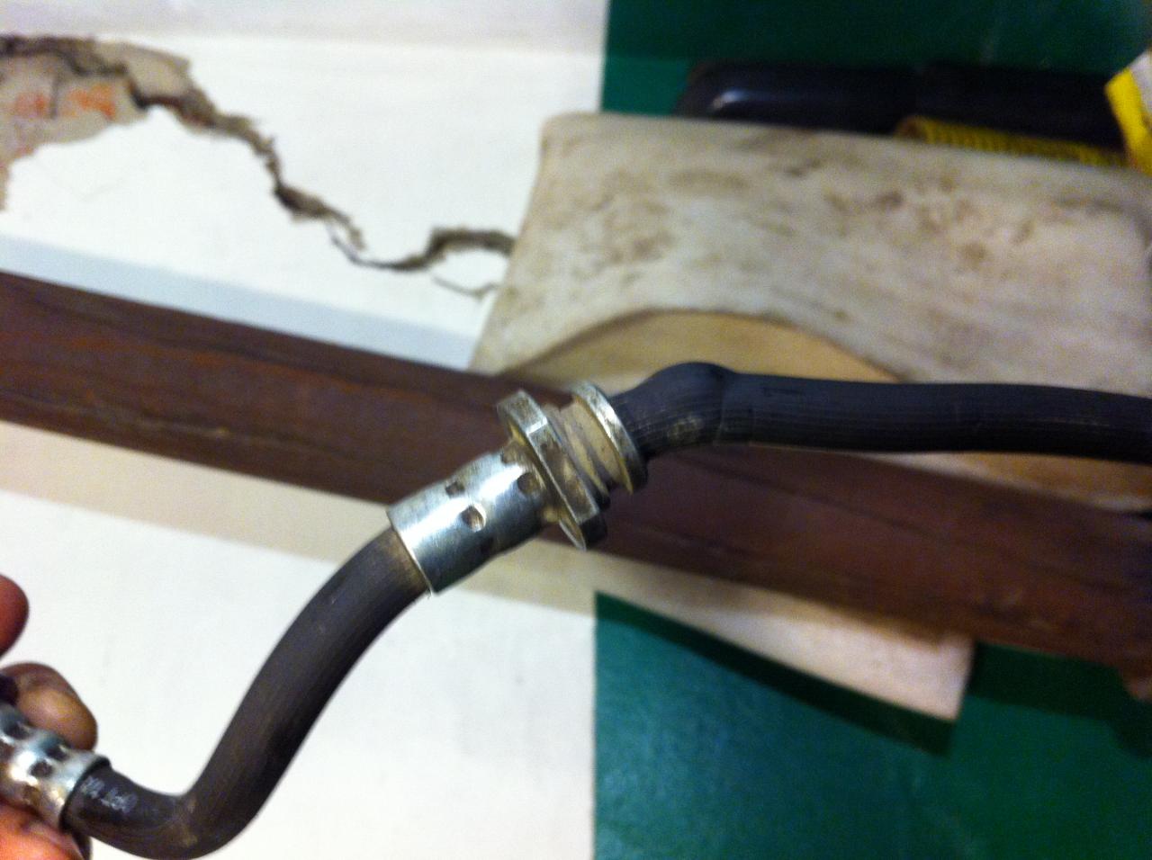

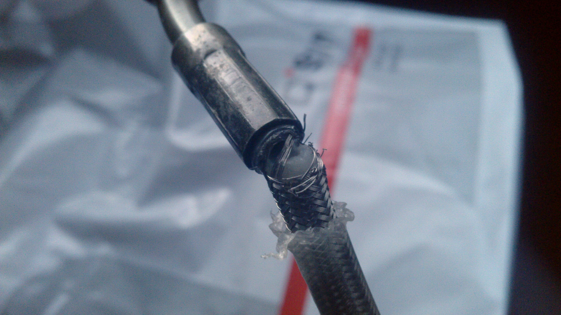

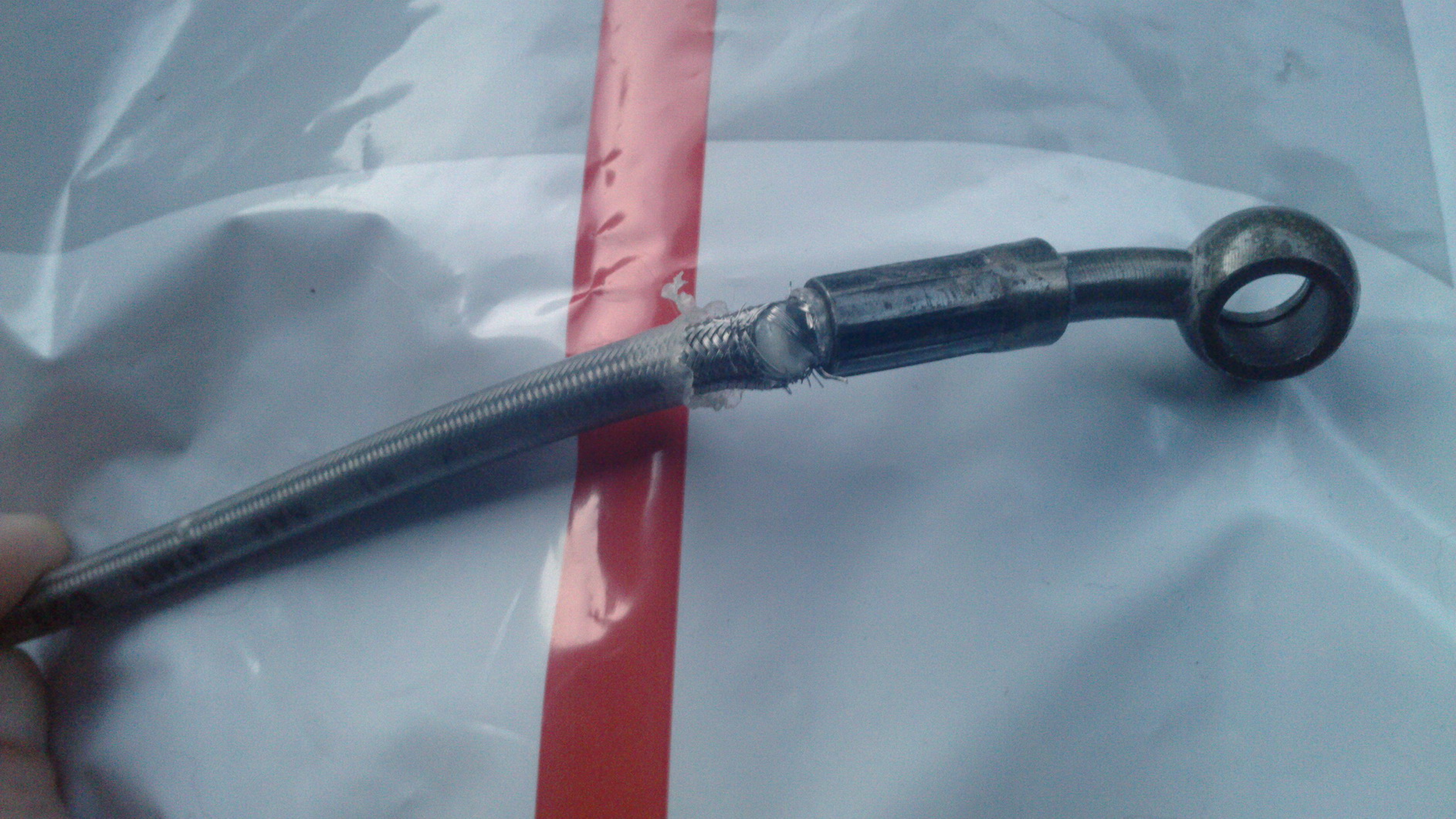

После удлинения тормозных шлангов, после лифта заметил что тормоза стали "ватными". Для удлинения использовал аналоги шлангов от Витары (NK 855210 — правый, NK 855209 — левый). Заказывал на exist. После установки стали скрипеть колодки в основном справа. Что только не делал, и колодки менял, и направляющие смазывал. Решил разобрать суппорта и почистить там все. Приобрел два ремкомплекта. Назначил на выходные вскрытие. Какого же было мое изумление, когда я сняв правое колесо увидел состояние тормозного шланга. Шланг был весь грыжаж. У меня холодный пот пробежал по спине, ведь могло рвануть в любой момент!
Знаю что шланги этой фирмы юузают многие джимниводы, кто лифтанулся. Настоятельно рекомендую всем проверить их состояние как минимум. Будьте осторожны.
