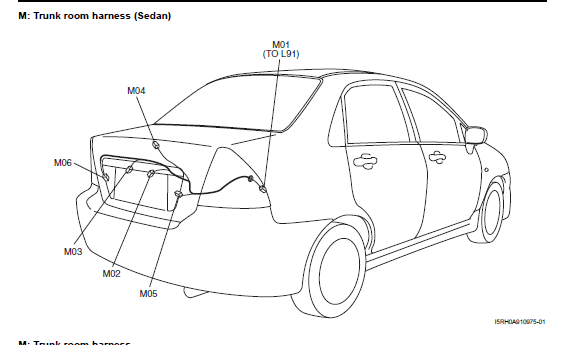

Жгут уходит от разъемов М02 М03 в крышку багажника, далее разъем M01 -L91
вот и посмотри в первую очередь этот разъем

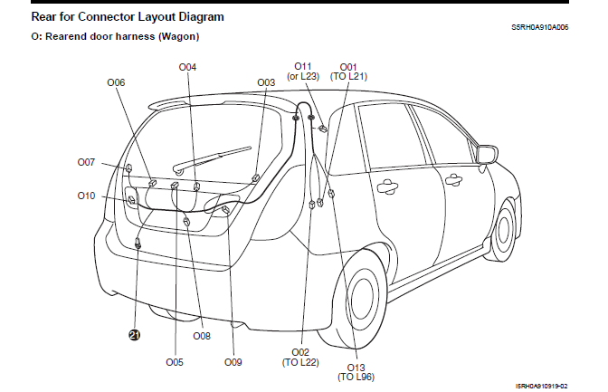

Жгут уходит от разъемов О04 О06 в крышку багажника, далее разъем О01 - L21 под обшивкой стойки крыши,
вот и посмотри в первую очередь этот разъем]

седан так седан, исправил. У меня ничего не заклеено, посмотрю где этот разъем соединительный географически находится.

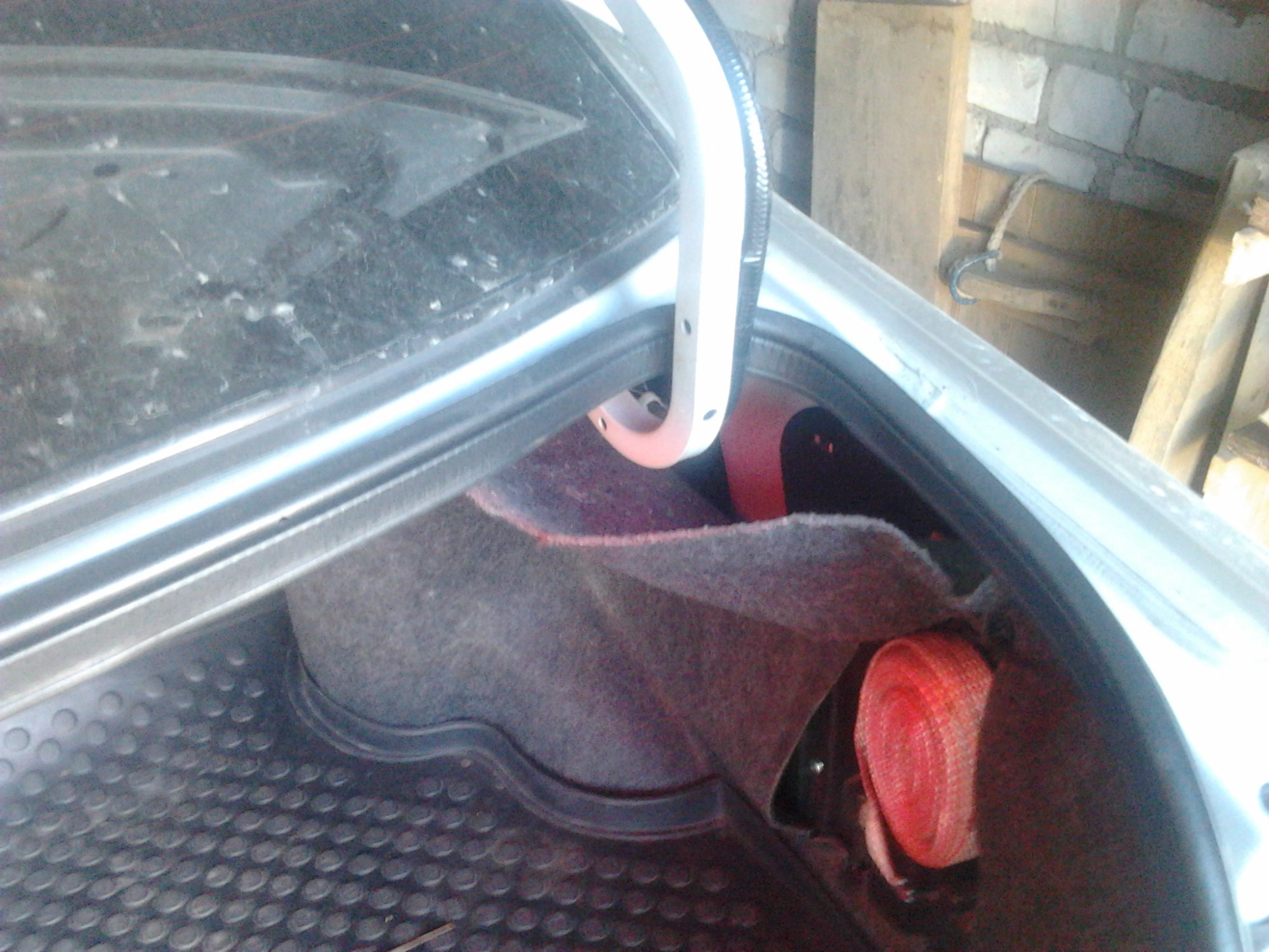

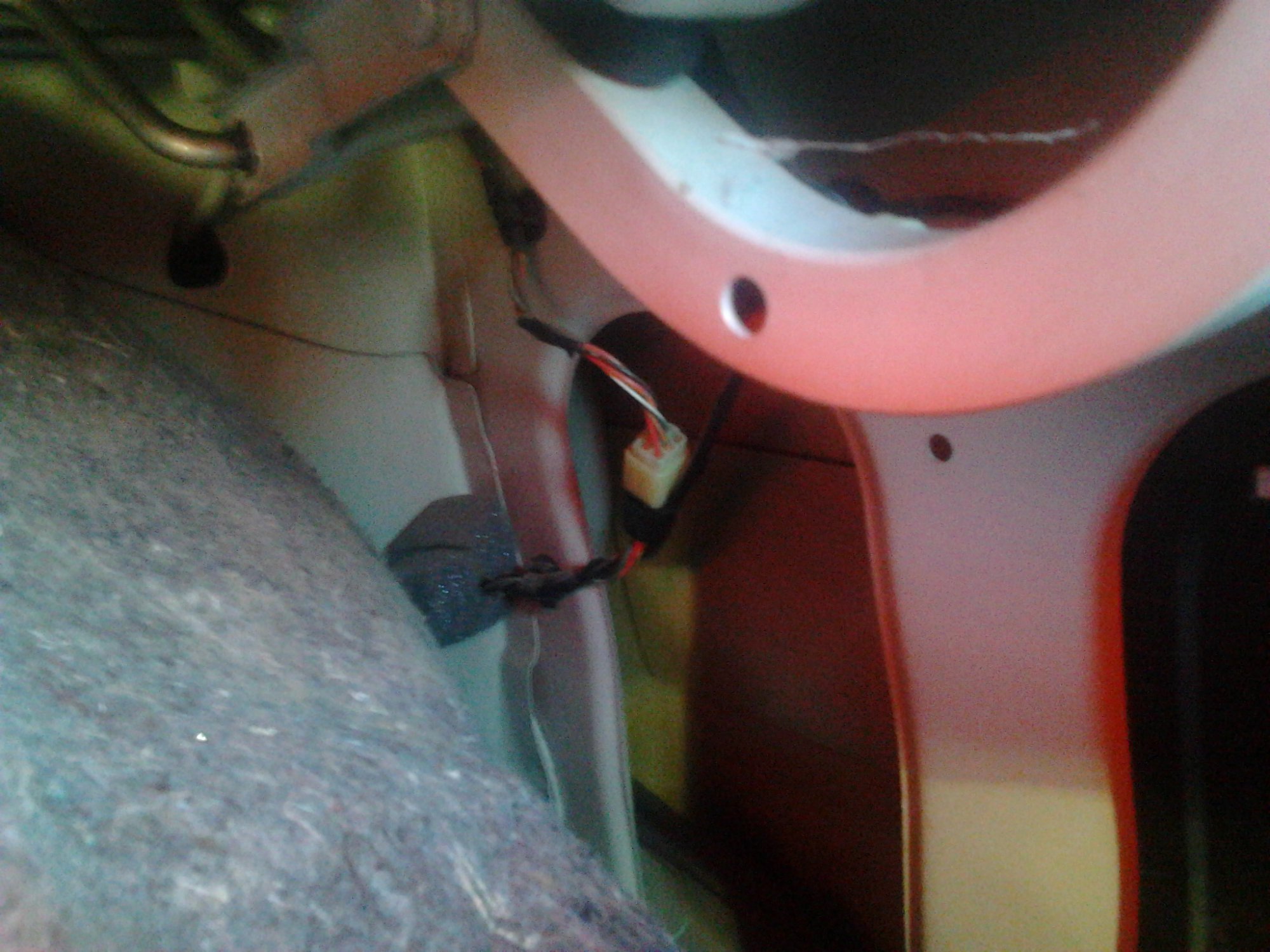

Вот нашел

Дак этот разъем я сразу нашел :) ,на нем все нормально, питание есть. Теряется дальше где-то, или в жгуте, который идет дальше в крышку по петле багажника ( что менее вероятно ) или уже в самой крышке ( я же про это сразу написал )., Там похоже тоже должен быть какой-то разъем, так как провод + с фишки( которая в багажнике) идет красный с желтой полосой, и он один, а выходят два провода красных с желтой полосой на лампочки подсветки. Думаю надо снять фонарь, или заднего хода, или противотуманки, может тогда можно будет как-то подобраться.
