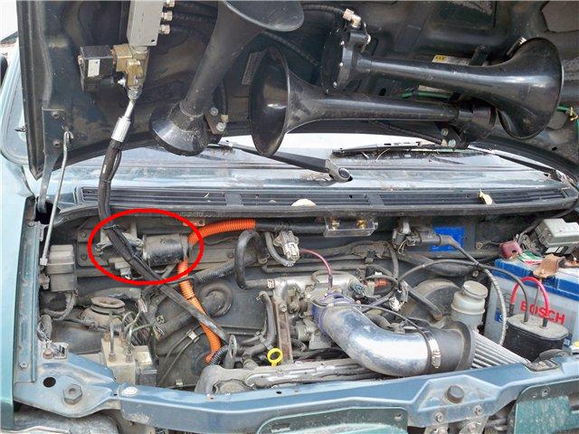

    подскажите,у кого была проблема с дворниками. Щетки примерзли,включил...дернулись и остановились. слышно моторчик работает. куда добраться,что бы востановить.???Рыдаю!:(

    Первым делом,отдери дворники от стекла.Отведи поводки.Приоткрой капот.Включи режим дворников,смотри под капотом,где есть движение.Што двигаеца,а где проворачиваеца.
    Может быть,но только м о ж е т ...срыв шлицов.

    в ручную,пробовал. двигались обои дворника. как подлесть к эл.движку????:(

    Дык он слева висит.Отдельно.
    А то што внутри-кулиса,для привода самих поводков,от мотора...
    Што бы убидица точно,отсоедини поводки обоих дворников,и пусти мотор в самом быром режиме.Смотри на шлицы посадки поводков.Крутяца?

    Шестерня редуктора вроде бы пластмассовая , могло просто срезать зубья в одном месте на ней .
