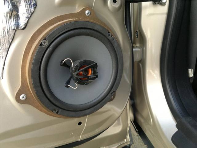

На морозе дребезжат динамики. Почему так? Как Вы это вылечили?
saenko
26 Ноябрь 2012
1,144
183
Проблема раздражает страшно – на холодную минут 25 слушать что-то невозможно.
И за 10 лет автомобильного стажа на разных японках разных лет выпуска, в том числе и очень старых, с таким сталкиваюсь впервые. Я в шоке.
Машине 2,5 года. Почти новая.
Не думаю, что динамики испортились. Наверное они такие и были.
Собственно вопрос в теме.
Помогите советом.

Проставка из ппластмассы дубеет...
Заменить и переделать.Сделать типа так!!!

Прошу уточнить следующее:
1. где на этой картинке та проставка из пластмассы, которая дубеет и которую надо заменить? та, которая между картонной вставкой с креплениями к двери и резиной динамика?
2. кстати, в стоковом динамике полноценная мембрана из резины? или там фигня "полупластик-ткань-картон"?
Overawe1979
18 Ноябрь 2010
864
106
Проставку я выкинул нахрен, вместе с динамиком...
Поставил из ДВП,купленную на авторынке.
Родной динамик из бумаги мейд ин Поднебесная.
