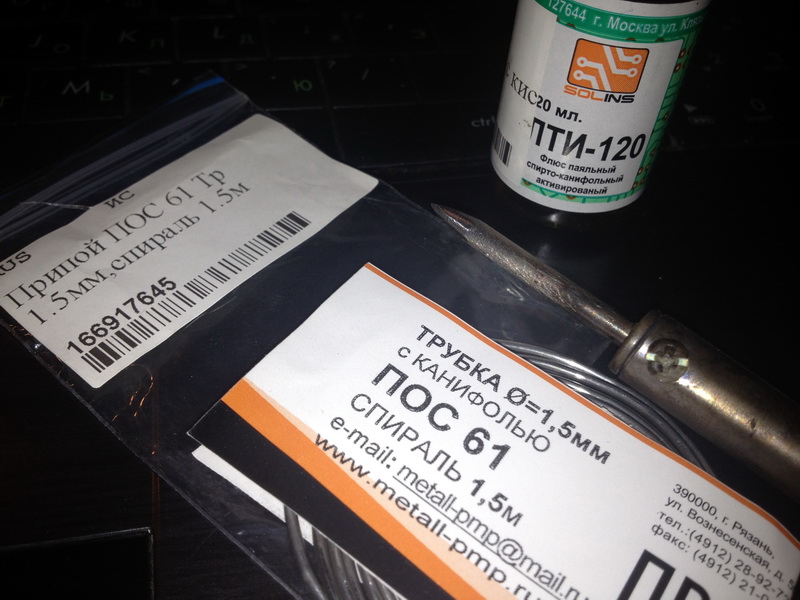

3) Когда отдирал от платы пластиковые пиздюлинки (патроны?), куда лампочки были вставлены, я так и не понял - они впаяны туда были или приклеены?
4) Если впаяны, объясните как припаять. Паяльник пару раз в руке держал всего)) В магазине купил флюс и припой. Как этим пользоваться не особо представляю.

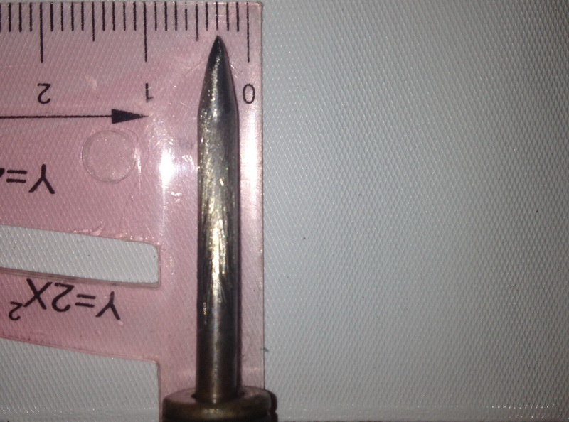

5) Жало паяльника не слишком толстое будет?
Спрашиваю все эти дурацкие вопросы, чтобы не напортачить потом :)

У лампочек накаливания нет +/-. Патроны судя по всему для физической защиты лампочек и скорее всего приклеены к плате. А как выглядит обратная сторона платы? Если сквозные отверстия, нужно осторожно нагревая очистить их от припоя (острой спичкой, или продуть наконечником от шариковой ручки), залудить ножки у лампочки, поставить лампу с патроном на место и прогреть с обратной стороны. Важно, что дорожки на плате не любят перегрева, поэтому надо делать все аккуратно. Если совсем нет опыта в паяльном деле, лучше договориться с любым радиомастером, я думаю дорого за такую работу он не возьмет. Можно еще самому потренироваться на другой какой нибудь старой плате.
