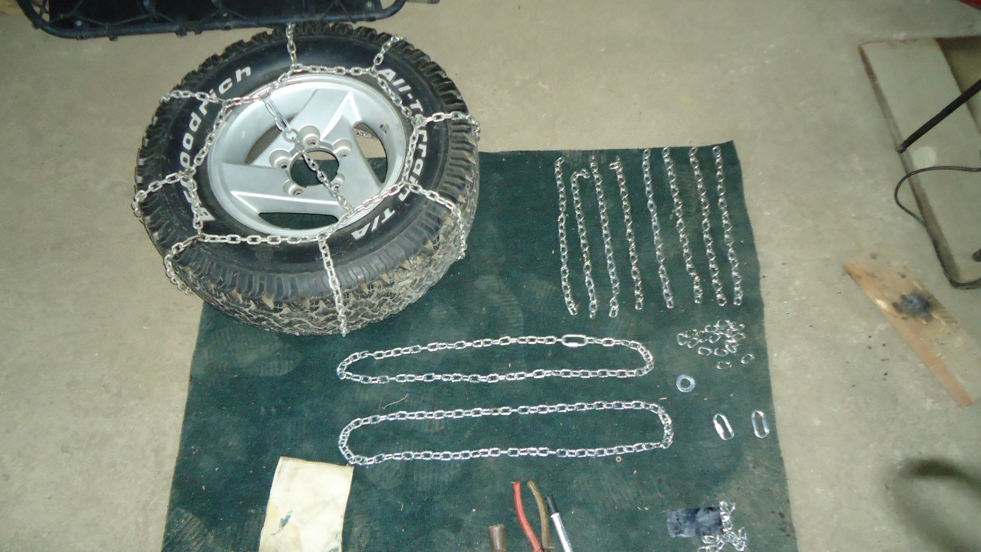

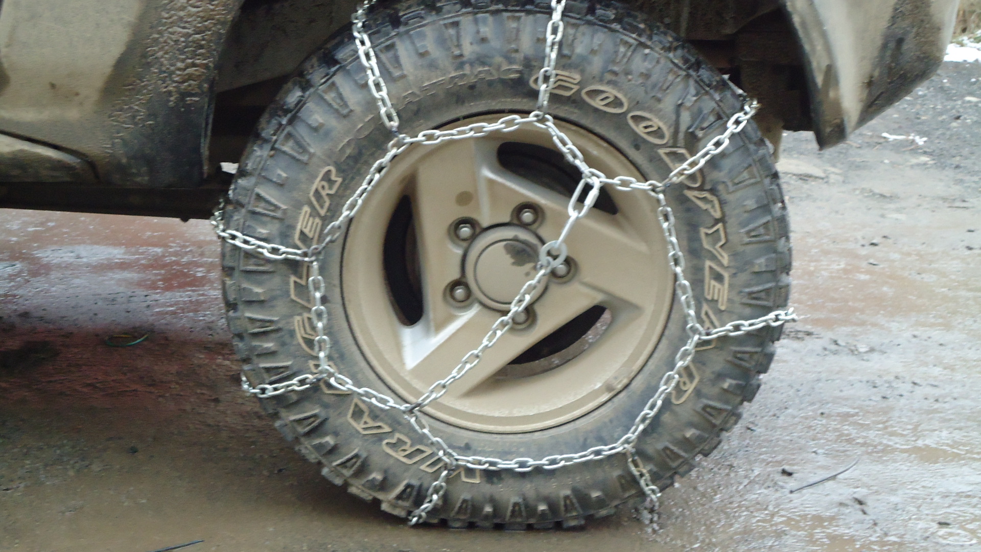

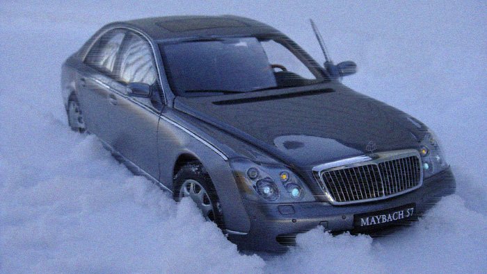

    а как вам такая погода;;;;
    :ireful3:

    вполне такая обыденная Камчатская погода :) Только вместо майбаха там Тойоту Кроун можно увидеть :)))
