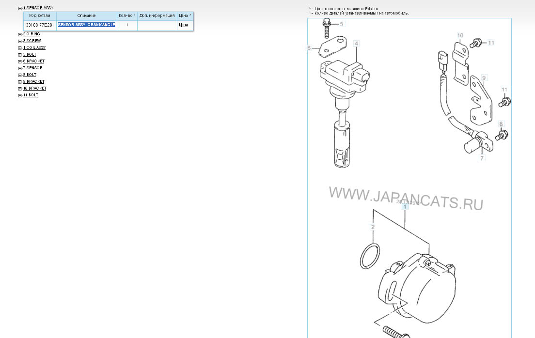

Если это он, то тогда где он находиться? но по-моему это датчик положения распредвала...
и ещё где можно скачать мануал по Suzuki Cultus именно по нему, потому что в мануале по баленке я не нашел месторасположение датчика коленвала..., есть где распредвал находиться а вот датчика коленвала нет...

Иммобилайзер есть? Это датчик распредвала на картинке. Датчик коленвала внизу справой стороны, где масленный поддон, измеряет пазы с шестерни коленвала. На формирование искры считаю, что основной датчик - коленвал и так же по датчику давления во впускном коллекторе, а для 1.8 по массовому расходу.
