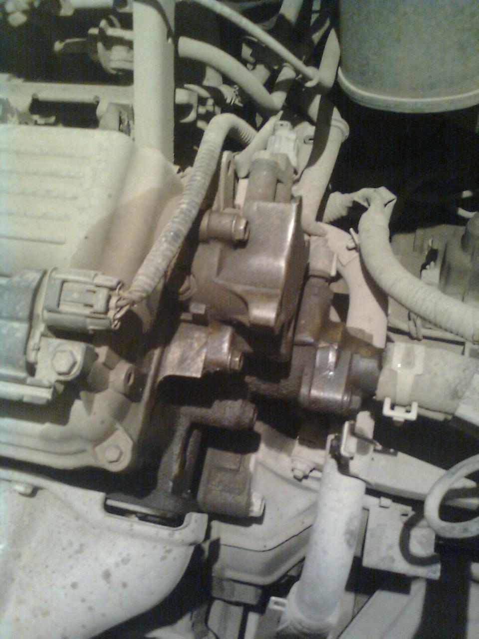

Не могу понять как называется узел или агрегат из под которого течет масло, соответственно не могу заказать прокладку, не знаю как её обозвать. У меня двигатель 1,6 инжектор. Узел этот крепиться справа на торце распредвала, в него еще подключен датчик распредвала. На более ранних моделях там стоит трамблер. У меня соответственно трамблера нема. Как эта штука называется ни где найти не могу. Подскажите кто знает. Буду очень благодарен.

Наверное называется крышка датчика распредвала.
У меня тоже оттуда текло. там есть 2 мета откуда может течь: распредвал уплотняется кольцом, а вот другое отверстие ничем не уплотняется, его надо на герметик сажать.
Возьми "моторный герметик" сними крышку, вычисти контактные площадки и посади на герметик( увидиш, там что то типа лапуха полукругом и нету прокладки). потом поктаешься посмотришь.

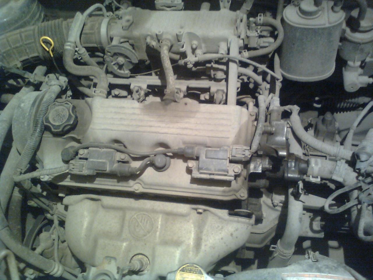

Масло просачивается.
Итак 10 лет баленке моей.
Последние пару лет менял масло с нулевки шелла на нулевку каждый год через тысяч 20. Без промывки, на СТО.
Начал падать уровень масла, поменял дней 10 назад.
Перед этим двигатель с правой верхней стороны почернел-масло просочилось.
Уровень после замены опять начал падать, что делать??

спасибо, я имел в виду что последнее время не заливаю летнее, езжу на нулевке.
на первом фото сверху по центру сапун или что мокрит?
Geizer
1 Октябрь 2011
230
Baleno 1996, универсал, 1,8, автомат
Ответ: Масло просачивается.
Судя по мануалу - клапан вентиляции картера ?

Только сегодня устранял течь из под крышки распредвала. Всё стандартно - снял крышку, вылил оттуда масло, всё почистил и обезжирил, затем прокладка + герметик.
Вот только до конца не могу понять - под крышкой должно быть масло или нет?

У мня бежало масло из под трамблера, думал прокладка( резиновое кольцо), но оказалось через резьбу нижнего болта крепления трамблера. Вылечил быстро -намотав фум ленты на болт. Сейчас все в норме).

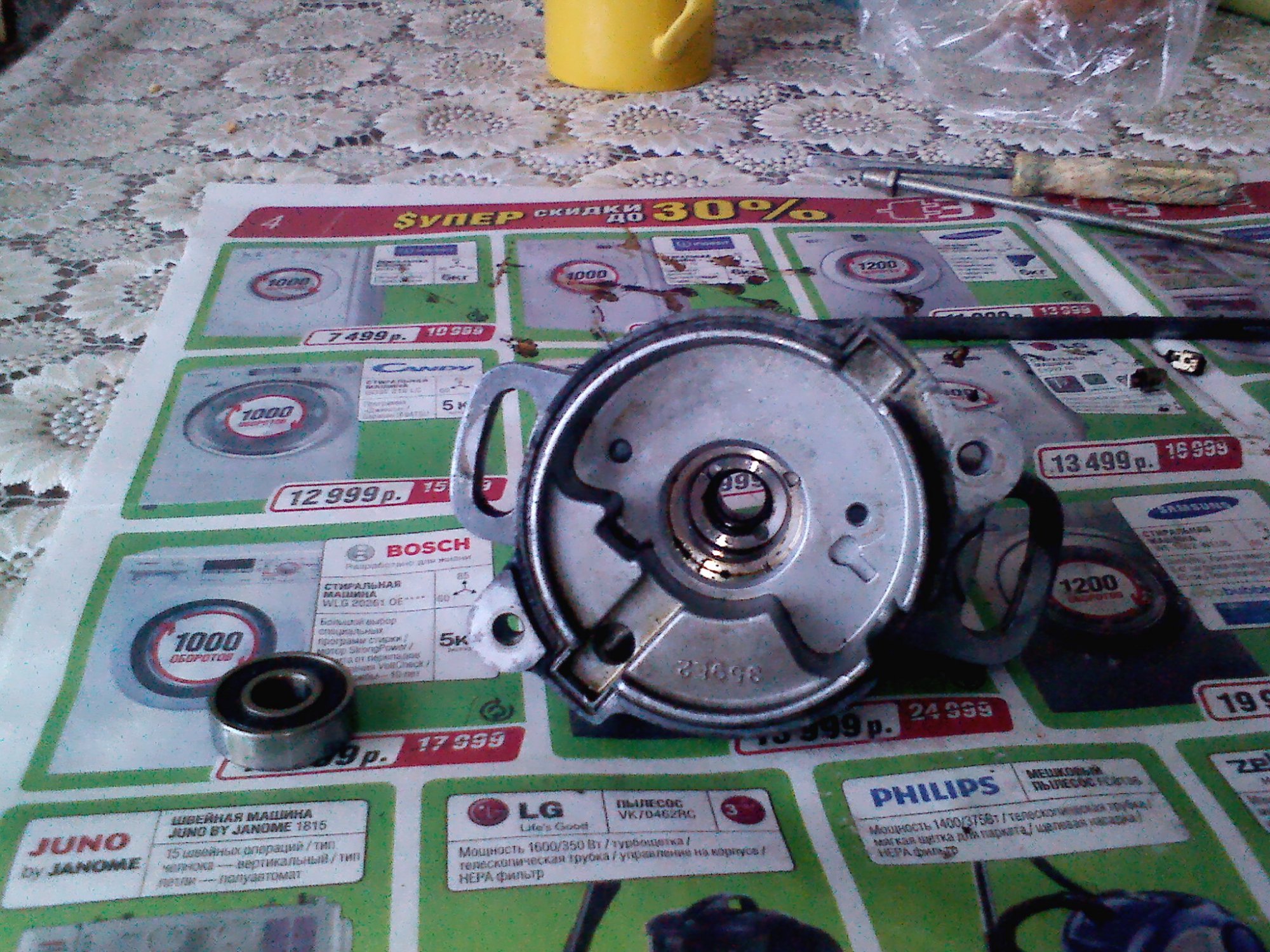

. Я крышку снял трамблера, вроде у меня там подшипник качения закрытый стоит. Кто нить может что нить по этому поводу подсказать? Сальника на этой стороне где трамблер стоит на распредвале нету, каким образом уплотняется там, чтоб в трамблер масло не затекало?
сальник стоит под пдшипником стоит 10 евро[/quote]
Столкнулся с такой же проблемой,бежит масло через сальник вала трамблёра.Сегодня снял трамблёр и вытащил подшипник,
сальник рассыпался когда вытаскивал.Если не трудно скинте номерок сальника,кто сталкивался с такой проблемой или аналог,хотя попробую подобрать по размеру ,да и подшипник 6000RS не дефицит
Сальник идёт с трамблёром в сборе и как расходник не указан.Сам трамблёр в порядке и брать такой же на разборе
из-за сальника нет смысла,а тем более новый. Кстати япы на случай течи даже предусмотрели целых два дренажных отверстия

Что подошел, это хорошо. Но вот если бы еще и номерок его (и подшипника) выложил - совсем прекрасно было бы....
Михалы4
18 Январь 2013
Suzuki Crescent Wagon
Подшипник 6000RS,я сразу написал,да и про сальник 10х20х7 от короловского трамблёра,по высоте сальник можно ставить
от 5мм до 9мм(посадочое место позволяет),а на нём так и написано ТС 10/20/7

У мня тоже бежало масло из под трамблера, через резьбу нижнего болта крепления трамблера.При снятом трамбле масло проступает с отверствия .Протер пару раз герметик на болт и нет проблем.А раньше сам грешил на сальник .

Добрый день. у меня похожая ситуация как на фото (https://suzuki-club.ru/attachments/23637/). сочится масло. как решить проблему? спасибо

У меня машинка 1996г(с трамблёром) и прошлый год была такая же хрень.У меня бежал сальник трамблёра,который
находится под подшипником трамблёра,менял сальник(подошёл от тойоты) и подшипник,да был ещё случай масло слегонца
подтекало через нижний болт крепления трамблера,выкрутил болт,обезжирил и намазал чёрным герметиком,завернул
и сухо!!!Слабовато это место в плане уплотнения.

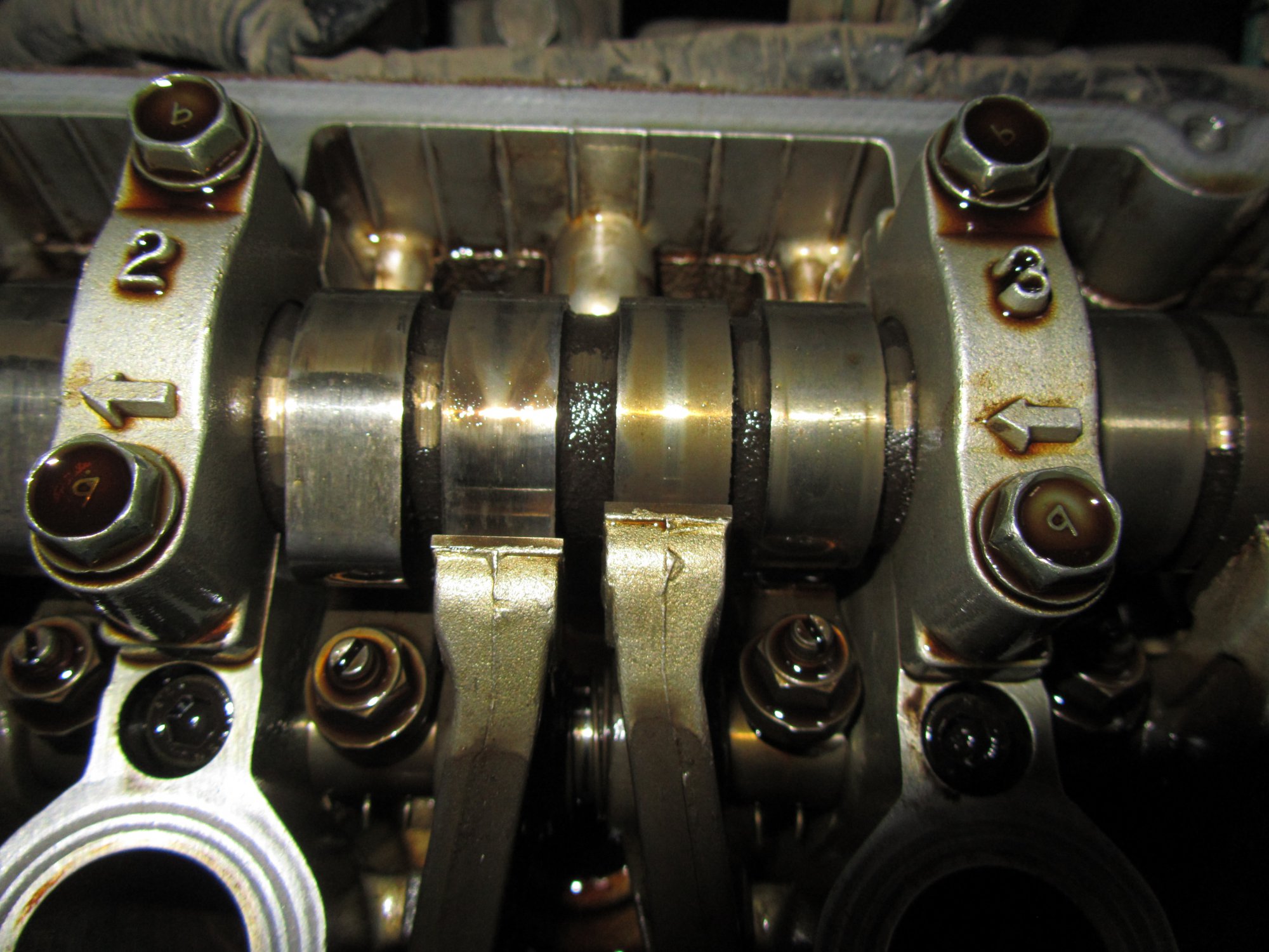

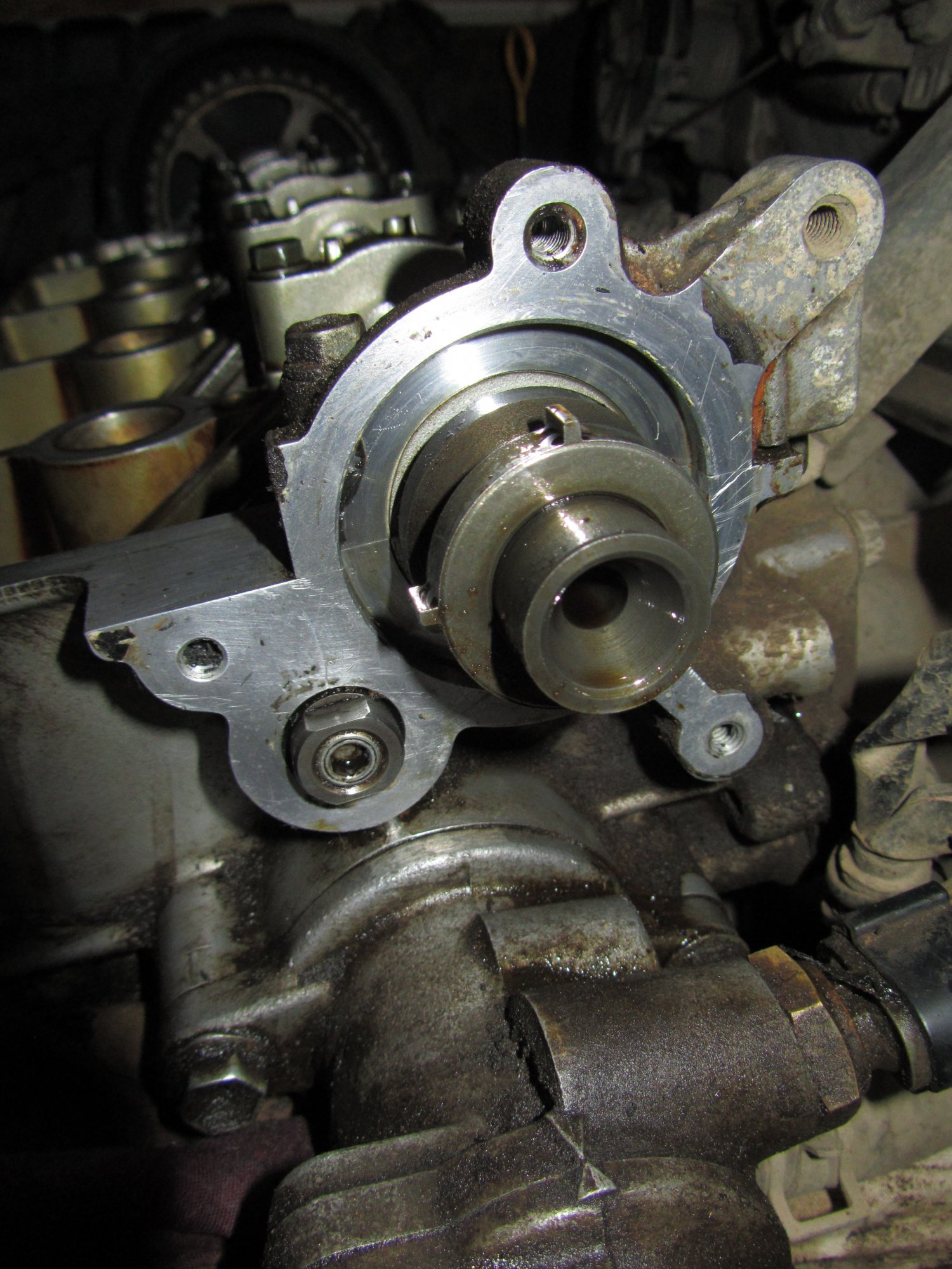

Хочу поменять колечко на оси коромысел, без снятия распредвала можно сделать?. Планирую так: снять клапанную, снять крышку заглушку трамблера, выкрутить стопора оси, со стороны крышки на самой оси вроде как гайка, на самой оси дырка под шестигранник - эту гайку я так понимаю тоже выкрутить надо, при этом удерживая ось коромысел?, http://www.suzuki-cat.ru/?&action=detail&region=EU&modeltitle=Cultus&model=SY415&modif=02&gr=1&page=2&pagetitle=CYLINDER HEAD под цифрой 8 заглушка оси коромысел, тоже выкручиваю, а дальше что?, ось выбить в сторону ГРМ, но ее держат впускные рокеля- т.е. их тоже выкрутить надо, кто делал подскажите, на джими ветке вроде есть процедура, но чего то я не понял, там ось выбивают в сторону салона, !!! фото , свечи совсем не порадовали, видно что газы проходят сквозь изолятор, так же цвет , раньше были серые ближе к белому, так же зазор вроде большой, явно больше 1.1 мм, вроде такой должен быть, поставлены прошлой осенью, пробег 10 тыс
vad73
15 Май 2009
Suzuki NEW SX4 1.6 AT 2WD GLX (2G), 2019
Замена сальника на оси коромысел ничего вам не даст, зря потратите свое время, а масло в заглушке все равно будет и это нормально для этого двигателя. Так и было задумано. Чтоб не текло просто обезжирьте поверхности прилегания на крышке и двигателе, а потом нанесите тонкий слой герметика на поверхность прилегания крышки и закрутите винты. Это все.
Если и после этого будет подтекать, то нужно срочно разбираться с ситемой вентиляции картерных газов (но в вашем случае это вряд ли - движок уж больно ухоженный).

Про масло я в курсе, но колечко на крышке предусмотрено только где датчик, а где выход оси коромысел его не предусмотрено, так как стоит колечеко на самой оси коромысел. Когда я купил машинку все было сухо, и когда первый раз снимал эту крышку, герметика там не было, только колечко и масло было только где датчик. Версию с избыточным давление под клапанной крышкой я сразу проверил, все шланги чистые, клапан работает не забит, саму крышку тоже промывал бензином, особо грязи не было, на заведенном откручивал масло заливную крышку, ничего не давит, как на холостых, так и на повышенных оборотах. По существу вопроса пока нет ответа, смогу ли я поменять это колечко на оси, без снятия распредвала, ну и уточнения по порядку разбора сего дела.[DOUBLEPOST=1409235089,1409207149][/DOUBLEPOST]Докладываю: выбить ось не получилось так как, не выкручивается заглушка со стороны ГРМ, она упирается в звездочку , раз такое дело, вырезал из тонкого картона прокладку под крышку трамблера, намазал с обеих сторон герметика, подсушил немного и собрал, пока сухо.
