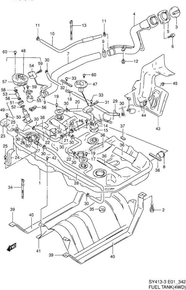

Тема для размышления. У привода 4WD кардан и задний дифференциал есть? Если есть то как крепиться? А бак как? По каталогу бак состоит из двух половинок. Вопрос: когда из одной половинки насос выкачает топливо, то как из другой перельется? Столько вопросов, а по каталогу все найти не могу. Или насоса перекачки нету, или реализовано по другому, или бак не по палам.

Все понял. По картинке интересует номер 4. Топливный насос полноприводной легковой машины. 1 – электрический насос; 2 – приемная сеточка с ситцевым переплетением; 3 – реостат для датчика уровня топлива; 4 – эжекторный насос (топливо с «обратки» своей струей втягивает еще и топливо с другой половины топливного бака, в результате можно использовать всего один электрический топливный насос, хотя топливный бак имеет два углубления); 5 – поплавок.
Вывод: Если есть подозрения на малый объем бака, то скорей всего забилась приемная трубка с другой половины бака, остается снять бак и все продуть. А у дизельных двигатель шланг подачи давления один и по этому у них есть насос перекачки топлива.

И еще одна причина. У многих полноприводных (4WD) легковых автомобилей японского производства топливный бак расположен над карданным валом (под задним сиденьем). В этом случае бензобак как бы состоит из двух частей – в его днище устроен тоннель для карданного вала. Топливный насос вместе с топливоприемником находится в одной половине. Для того, чтобы выработать топливо и из другой половины, используется еще один насос, эжекторного типа. Работу этого насоса обеспечивает струя топлива с «обратки». Из топливной рейки лишнее топливо возвращается не прямо к корытцу вокруг электрического топливного насоса, а сначала идет к эжекторному насосу, там захватывает еще какое-то количество топлива из другой половины бака, и только потом подается в корытце. Когда штатный топливный насос плохой, поток в «обратке» получается слабый и эжекторный насос почти не работает. В результате бензин из одной половинки топливного бака полностью не вырабатывается.
Типовая схема подачи топлива у полноприводных седанов. Сложность этой схемы в том, что топливный бак (4) имеет выемку под карданный вал (6) и, следовательно, на его дне имеется два углубления. Поэтому чтобы использовать весь бензин, требуется устройство двух насосов. Одного электрического и одного эжекторного. Для работы эжекторного насоса используется струя топлива с линии перелива (обратки), для создания которой нужен хороший электрический насос, исправные топливные фильтры и редукционный клапан на топливной рейке.1 – линия возврата топлива («обратка»); 2 – линия подачи топлива; 3 – линия перекачки топлива; 4 – топливный бак; 5 – приемная сетка; 6 – выемка в баке под карданный вал; 7 – электрический топливный насос; 8 – эжекторный топливный насос; 9 – заливная горловина; 10 – вентиляционная линия.
Поэтому проверить давление бензина и производительность насоса, и заменить топливный фильтр
