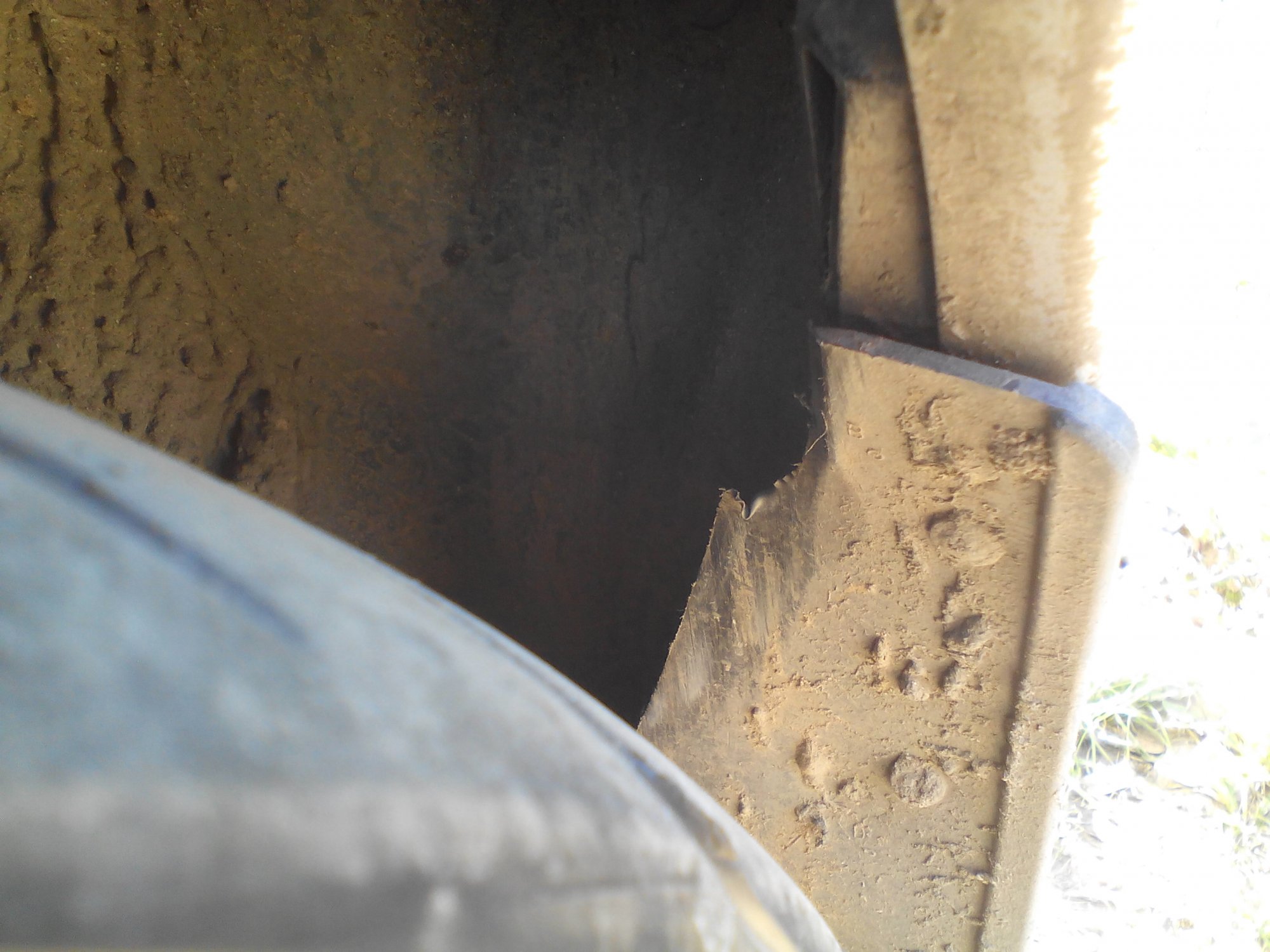

Следующий размер 195/65/15 уже не подходит, т.к. колесо начинает задевать за тарелочку пружины стойки переднего амортизатора. До арок при этом еше место остается около 1,5 см.
И не только чашки. Передние колёса при повороте притирают пластиковую защиту.
Ччашки трут только задние, и только тогда, когда посадив двух человек сзади подпрыгиваешь на кочке.

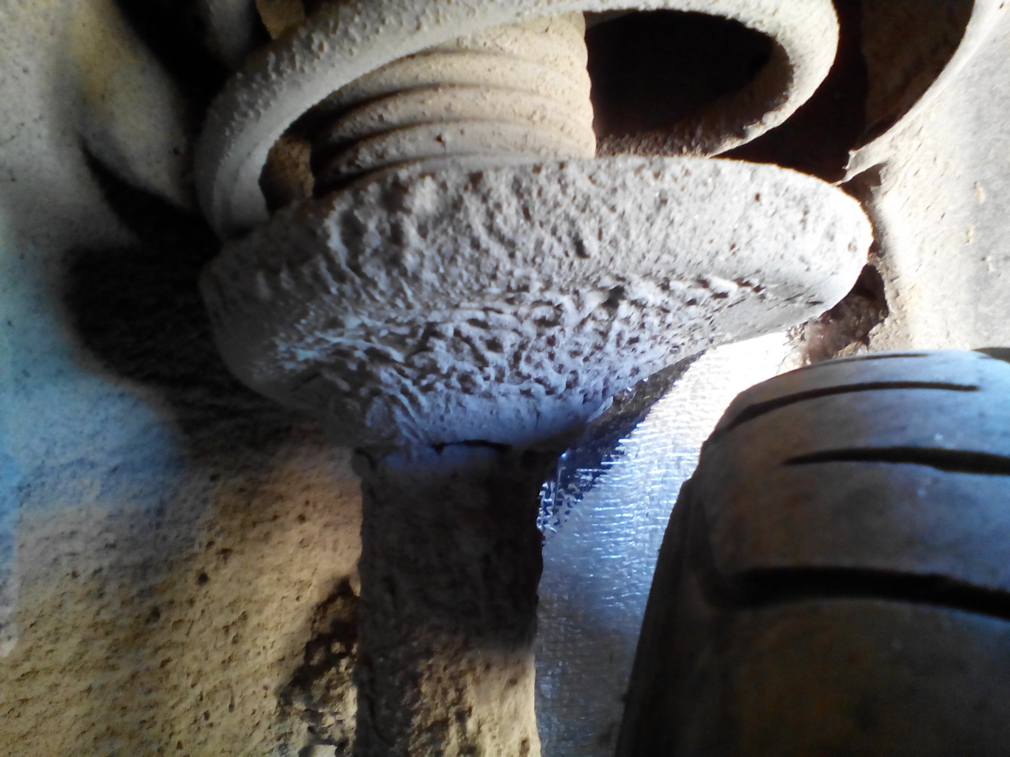

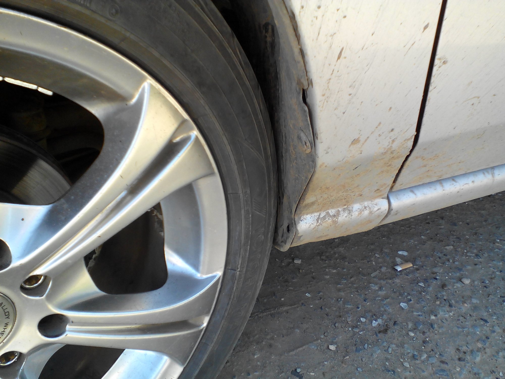

А проставки есть? Колеса новые (как у меня) или уже протектор стерт?
Мне достались летние колёса 195/60R15 от предыдущего хозяина, и зимние R14 на родном литье. Когда резко выпал мокрый снег (а мне по работе надо ездить каждый день), выяснилось что зимние колеса у меня украли, а в магазинах была резина только 195/65R15. Я прикинул что эти миллиметры несущественная разница и после одного сезона результат на фото. Скрежетало в поворотах, и , как я уже говорил - на ухабах когда сзади нагружено.

Ответ: А можно ли поставить R16?
проставки 35мм, резина новая из магазина
Значит проставки рулят. А может, я подозреваю, у 4WD клиренс другой. Во всяком случае у SX4 точно он отличается у моделей 2d и 4d

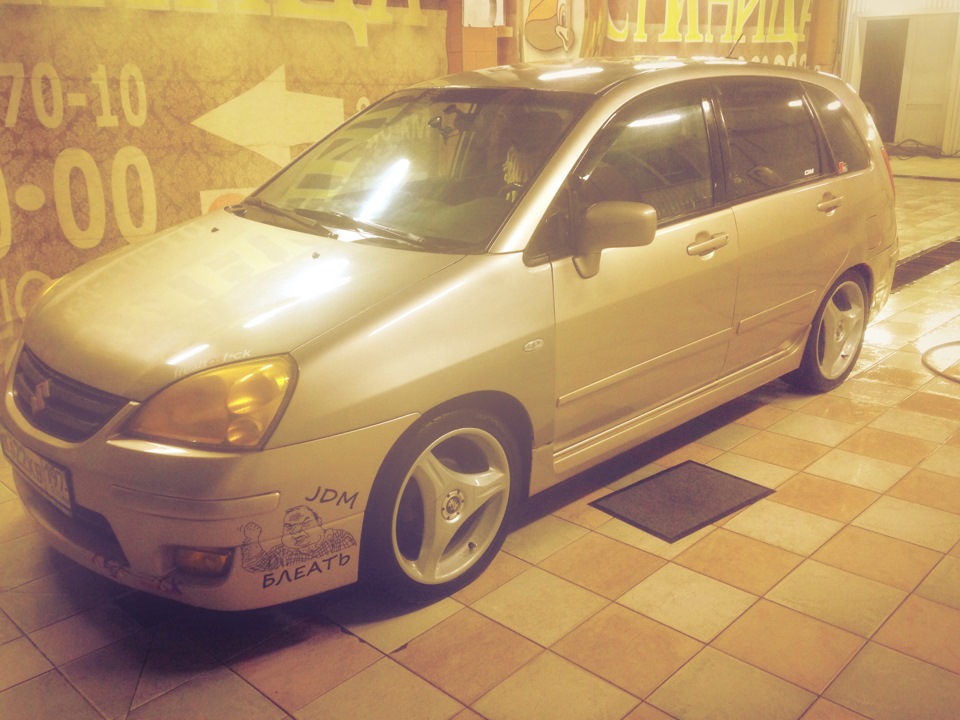

Ответ: 16-ти дюймовые колёса на Аэрио!
КЛЭ! А чё за диски?

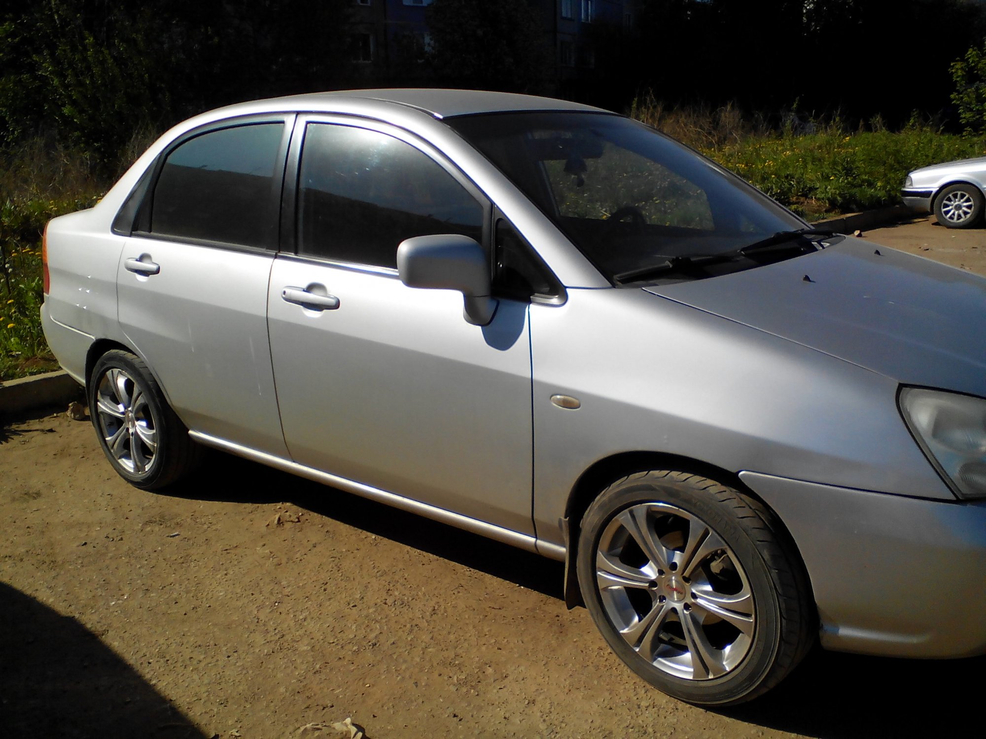

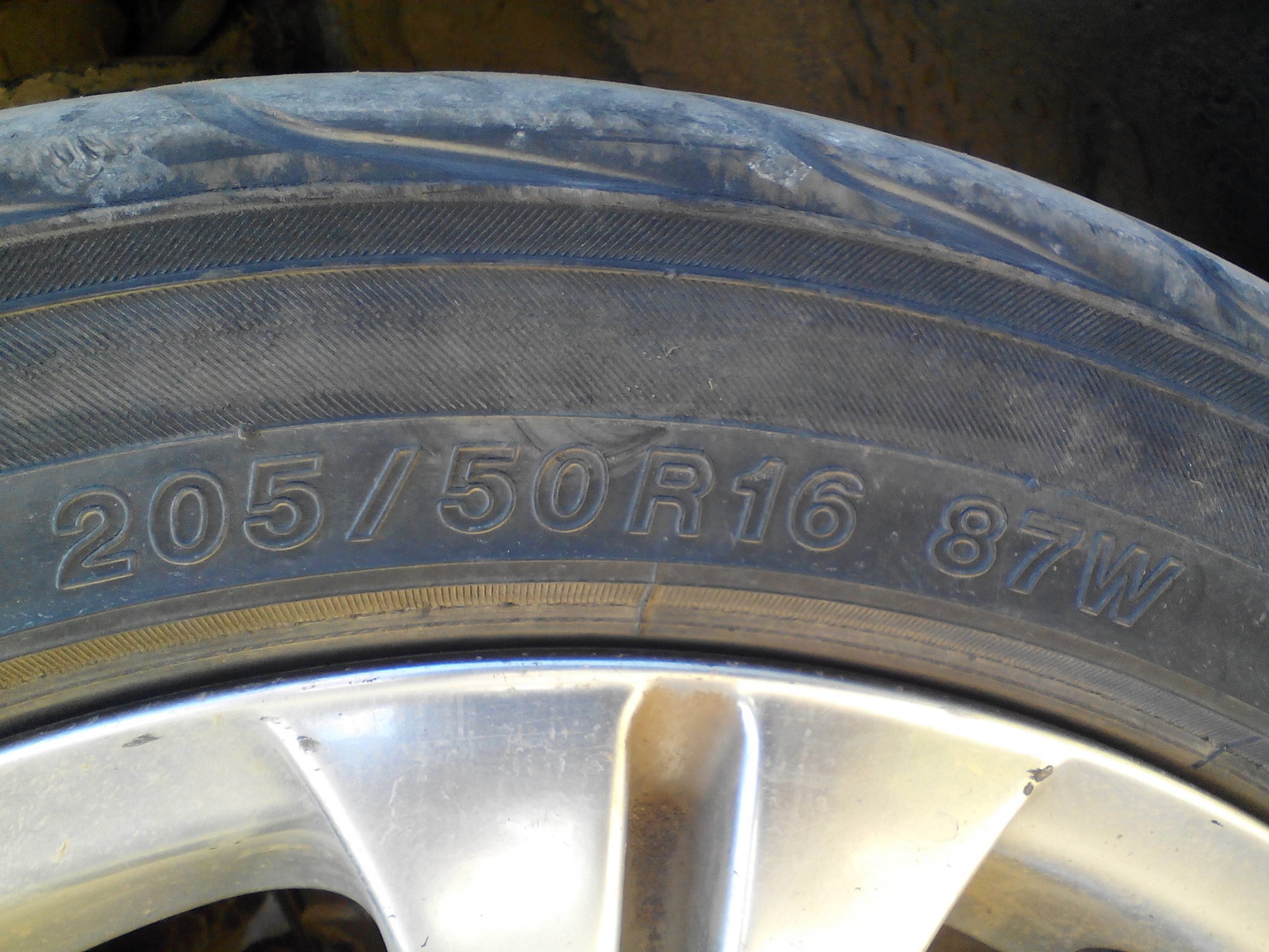

Поставил 205/50/16 чуть задевает спереди (некритично) сзади пришлось поднимать на 1.5 см и полочку у арки подгибать к крылу. До чашек ещё см 2 есть , диски R 16 ширина 7 дюйм вылет вроде 35 ( не помню) вылет надо бы поменьше на 1 см. Гайки 12/1.25 мм . новые нужно обязательно прогнать метчиком ( у меня провернуло шпильку и колесо не затягивается и не снимается. А оно немного спускает, каждый день полкачиваю)
