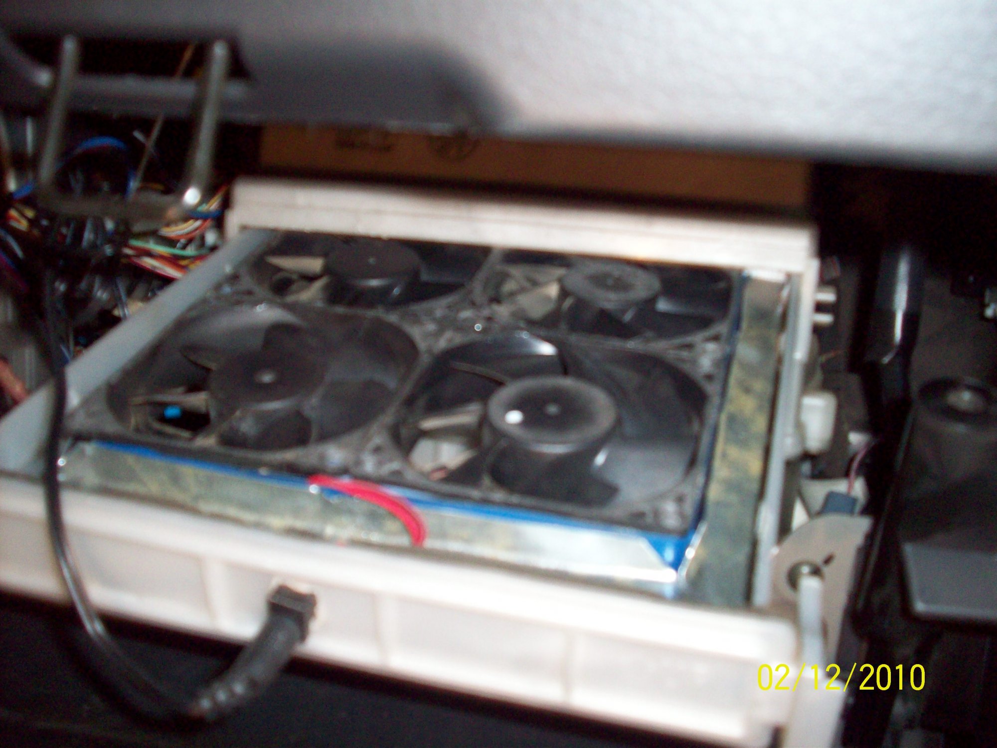

    Подай напряжение на вентилятор на прямую, с подбором необходимого сопротивления, а штатное питание -- разорви через диод, чтоб весь блок не запитывать в обратку !!Еще вариант--поставить вместо салонного фильтра --вентилятор от компа - там тоже 12в, а потребление тока минимально !! Я так и сделал ! Кстати , когда гидроник работает , тосол идет через печку ?

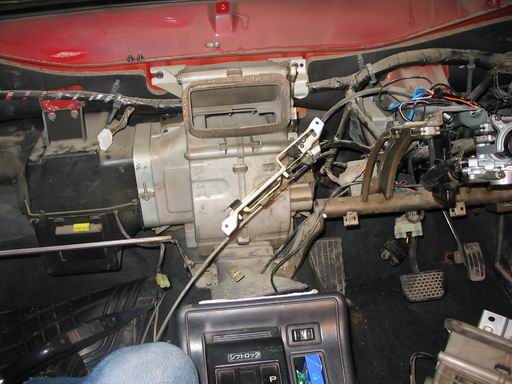

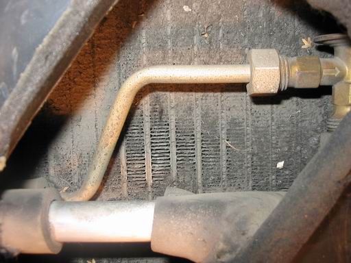

    В наше время делать дырку в салоннике - вредить своему здоровью и своей машине.
    В машинах без салонного фильтра внутри печки получается вот такое:
    Потрахавшись с очисткой радиаторов внутри отопителя мысль не ставить салонник воспринимается как конщунство :)
    Да. Подогреватели включаются в разрыв шланга печки.

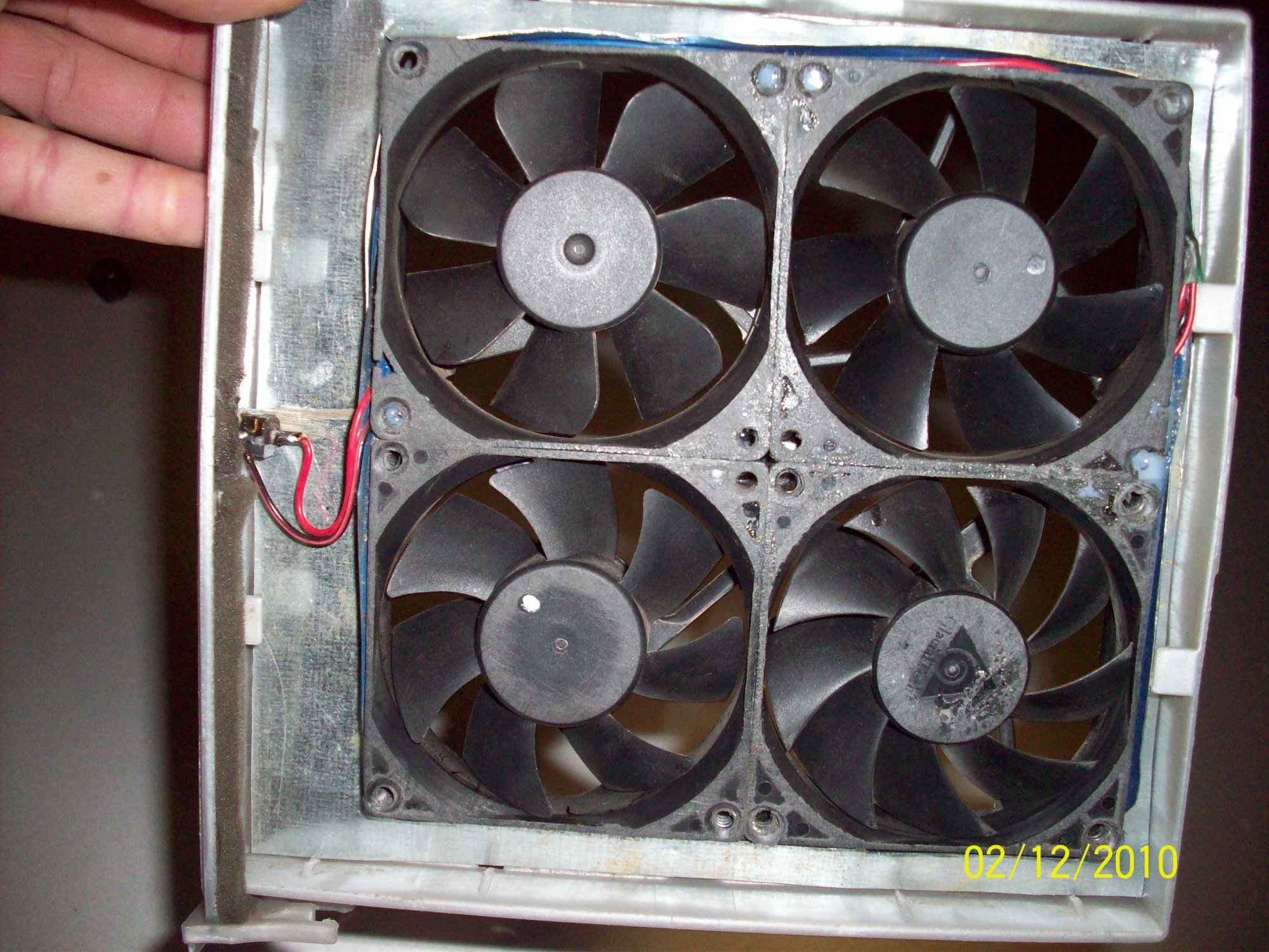

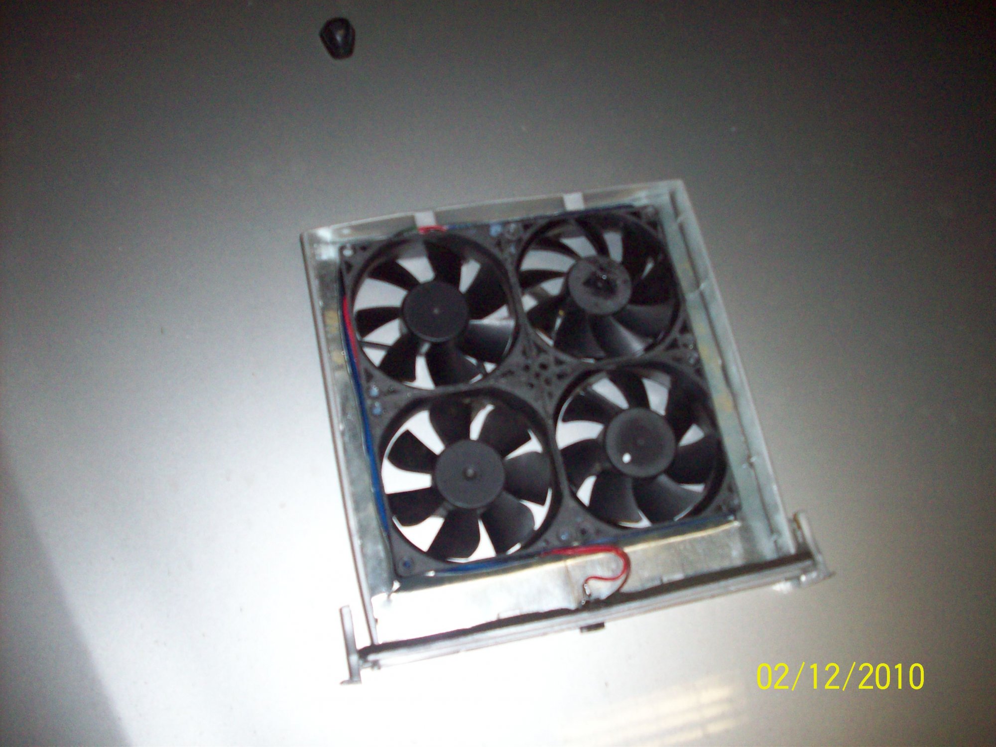

    Зимой , воздух чистый ,и отсутствие фильтра радиатору не повредит, а поток воздуха ощутимо лучше !! Весной , фильтр ставлю на место-дело двух минут !! 100_3506.jpg 100_3507.jpg 100_3506.jpg 100_3507.jpg

    Молодец! красиво получилось!
